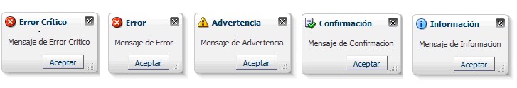

De manera adicional a esta primera clasificación, los mensajes pueden ser de diferentes tipos, según lo que se quiere indicar al usuario o la criticidad del propio mensaje.
Actualmente tenemos cinco tipos de mensajes:
• Fatal
• Error
• Warning
• Confirmation
• Info
Es importante que escojamos bien el tipo en base a la sensación e información que le queremos aportar al usuario ya que el framework nos aplicará un estilo para cada tipo. Y a nivel visual es muy importante que la información que recibe el usuario sea acorde con su estilo. No sería apropiado notificar que un proceso ha finalizado correctamente con un icono de Advertencia, por exponer un caso.
En la siguiente imagen podemos ver los diferentes mensajes que tenemos en ADF, y el estilo que se le aplica en tiempo de ejecución según su SEVERITY

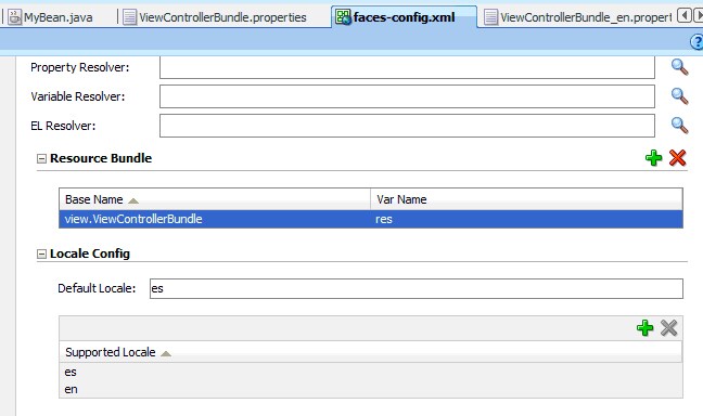

Para ello previamente tendremos que haber registrado nuestros properties en nuestra aplicación de cara a que soporte ficheros de properties y multiidioma.
Para ello deberemos registrar nuestro fichero properties y los idiomas soportados por la aplicación en el faces-config.xml
Es importante destacar que los métodos expuestos tienen en cuenta el locale actual, por lo que en caso de tener varios ficheros properties para el tema de la internacionalización de nuestra aplicación, dichos métodos obtendrían el mensaje del properties correspondiente al locale del usuario.
faces-config.xml

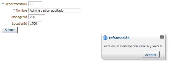

4. Sustituir parámetros de un properties.
Otro caso típico es que tengamos mensajes dinámicos, es decir mensajes con parámetros que se sustituirán en tiempo de ejecución al lanzar el mensaje.
En la siguiente imagen podemos ver el mensaje del properties con clave mensajeParametros ya con los parámetros sustituidos
Object[] params = new Object[2];
 params[0]  = "a" ;
 params[1] = "b";
FacesMessage msg = new FacesMessage(FacesMessage.SEVERITY_INFO, null,
MessageFormat.format(getBundle("res").getString("mensajeParametros"),params));
FacesContext.getCurrentInstance().addMessage(null, msg);

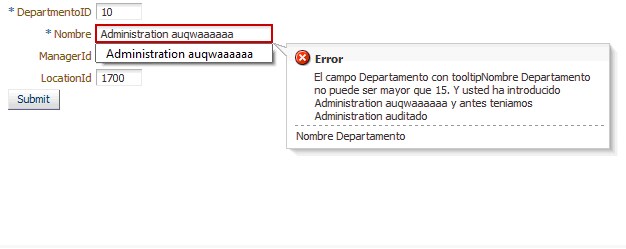

Como podemos observar en la imagen siguiente tenemos una regla de validación de tipo Groovy, cuyo mensaje tiene varios tokens o parámetros que serán sustituidos en tiempo de ejecución.
El mensaje es el siguiente:
El campo {1} con tooltip{2} no puede ser mayor que {3}. Y usted ha introducido {4} y antes teniamos {5}
En el ejemplo, estos cinco token se sustituyen en tiempo de ejecución por las siguientes expresiones:
1. adf.object.hints.nombreAtributo.label
2. source.hints.nombreAtributo.tooltip
3. 15
4. newValue
5. oldValue
Además de los token o parámetros también podemos indicar el tipo del mensaje
Al saltar la validación del campo el mensaje de dicha validación es convertido a un mensaje de tipo componente asociado al campo. Finalmente este es el resultado:
