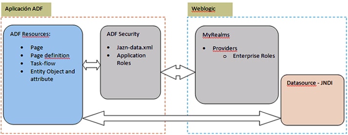

Una característica importante es que Oracle ADF Security está basado en Java Authentication and Authorization Service (JAAS). A continuación mostramos el esquema de integración de Oracle ADF Security en las aplicaciones Web Fusion para usar la seguridad definida en Oracle Weblogic.
Oracle ADF Security
En la figura se indica claramente como se produce la integración e interacción a nivel conceptual, recordemos que la aplicación ADF está desplegada en el Weblogic.
Como podemos observar debemos configurar ADF Security en nuestra aplicación, previamente debemos tener configurado nuestro provider de autenticación en el Weblogic (ver el artículo anterior).
Generalmente tenemos roles empresariales (definidos en el provider) y en nuestra aplicación tenemos roles de aplicación. Mediante el archivo jazn-data.xml haremos el mapeo entre dichos roles, de esa manera se produce la integración.
En resumen, en nuestra aplicación tenemos las ADF Resources(pages, pages definition, task-flow y entities), en el jazn-data.xml definimos que justamente que roles de aplicación utilizan los ADF Resources y se define como están relacionados los Application Roles con los Enterprise Roles.

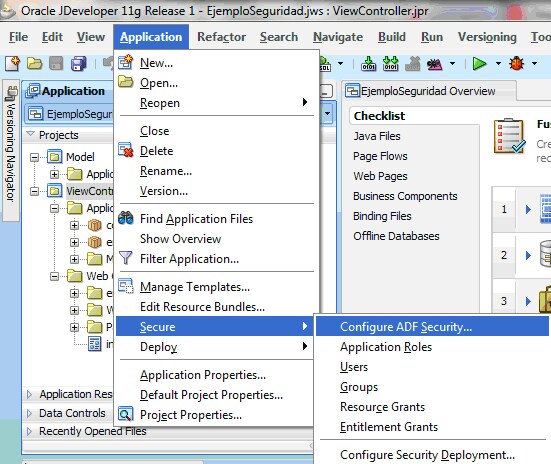

La seguridad se habilita sobre el proyecto ViewController, tal como se indica en la siguiente figura.
ViewController

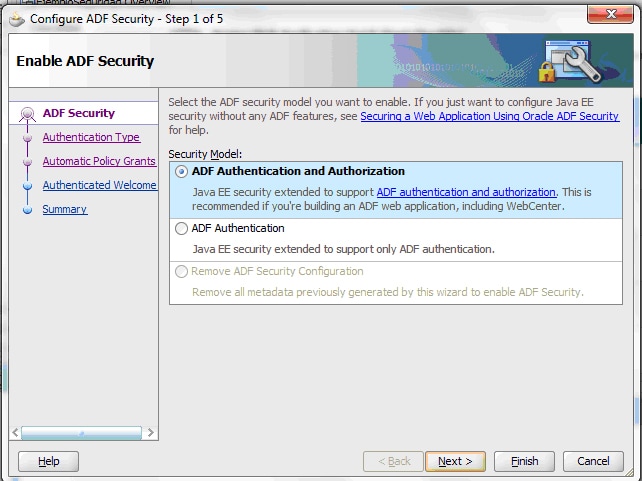

Nos aparecerá un asistente de ADF Security con las siguientes pantallas:
Debemos seleccionar el modelo de seguridad a utilizar para nuestra aplicación, dejamos seleccionada la 1ra opción, es la opción por defecto para las aplicaciones ADF web. Damos al botón siguiente.

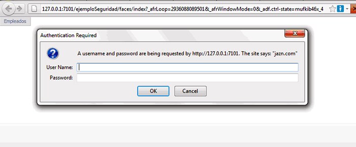

En este paso nos pide que seleccionemos el tipo de autentificación, usaremos para este ejemplo la básica y en un futuro artículo podemos ver la autentificación con una pantalla personalizada de usuario y clave (Form-Based Authentication).
Bien, la autentificación básica nos proveerá un promp para ingresar usuario y clave, ese promp es el propio del navegador, lo veremos en el momento de probar el ejemplo. Luego del presionar el botón Next nos aparece el siguiente paso.

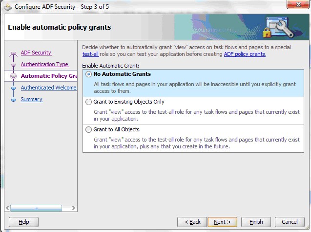

En este paso podemos indicar que automáticamente el asistente otorge los permisos a los ADF Resources que tengamos en el proyecto, o podemos indicarle no asigne ningún permiso y así nosotros podremos darles los permisos según nuestra definición. Avanzamos con el botón Next.

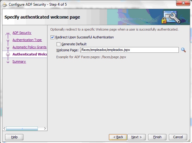

En el penúltimo paso indicamos que debe hacer luego de autentificar, en nuestro caso se redirigirá a la pantalla de empleados.jspx, podemos hacer que genere una página por defecto. Presionamos el botón Next.

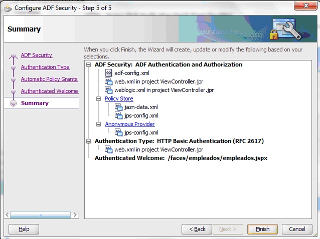

En el último paso nos aparece un resumen de todas las operaciones que realizará. Presionamos el botón Finish para que habilite la seguridad.

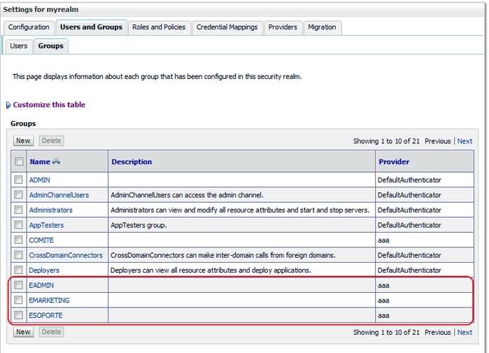

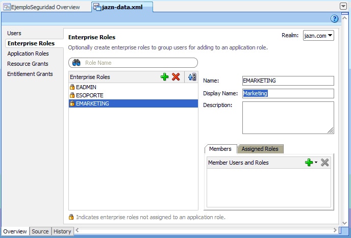

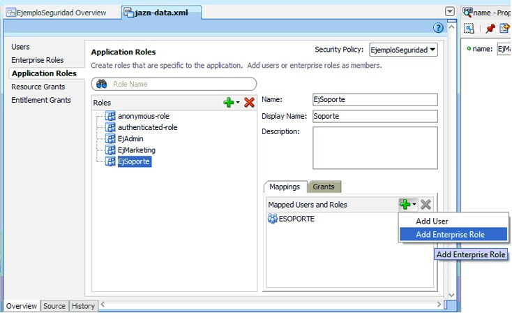

Enterprise Roles: en esta opción definimos el nombre de los roles empresariales que están definidos en el provider, por ejemplo EADMIN, EMARKETING y ESOPORTE, como los muestra la figura siguiente el provider en el Weblogic.
Luego agregamos los roles de la aplicación y realizamos el mapeo con los roles de la empresa, tal como se indica en la figura siguiente

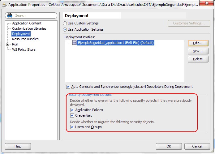

En la configuración de la aplicación hay que tener en cuenta algunas propiedades que uno puede modificar al realizar el despliegue en el Weblogic, en la siguiente figura se muestra dichas opciones.
Weblogic
