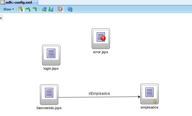

Vamos a empezar definiendo el nuestro adfc-config.xml como se indica en la siguiente figura:
Definir el Task-Flow principal
En la imagen podemos observar las pantallas:
• login.jspx, esta es nuestra pantalla con el login personalizado, en donde ingresaremos usuario y clave.
• bienvenido.jspx, esta pantalla muestra un mensaje de bienvenida, el usuario autentificado (si es que fue exitoso el acceso) y un botón para navegar hasta el task-flow “task-flow-empleados”.
• empleados, es la pantalla que posee el task-flow “task-flow-empleados”, en donde se muestra por defecto el listado de empleados.

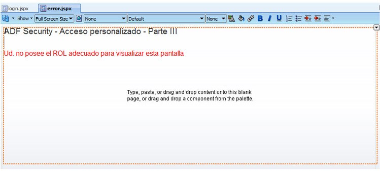

• error.jspx, es la pantalla que muestra un mensaje de error cuando el usuario autentificado posee un ROL que no tiene acceso a dicha pantalla.

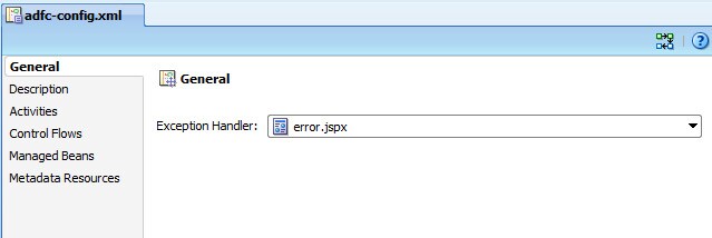

Si observamos con detalle la imagen del task-flow principal, vemos que error.jspx posee un icono en rojo (boton rojo ) este icono indica que es pantalla es utilizada para el “Exception Handler” del task-flow principal. Para definir que pantalla será usada en el “Exception Handler” debemos configurar el task-flow principal como se indica en la siguiente figura:
Atrapar la excepción de falta de AUTORIZACIÓN
En realidad cualquier excepción producida en el task-flow principal el Handler la atrapará y mostrará la pantalla “error.jspx” en este caso usaremos esta característica para la excepción que se genera cuando el usuario posee un ROL que no tiene acceso a la pantalla que intenta acceder.

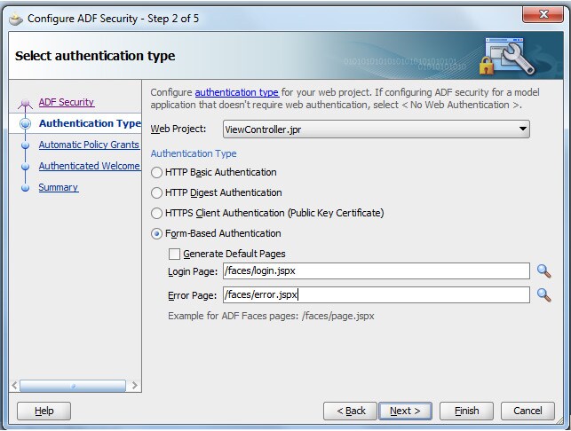

Lo que debemos hacer es volver a iniciar el Wizard e ir directamente hasta el paso 2 “Authentication Type” y elegimos la opción “Form-Based Authentification” y completamos el “Login Page” y “Error Page” tal como se indica en la siguiente figura:

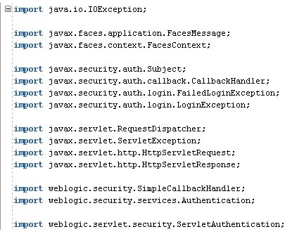

El managed bean posee los siguientes import:
Crear un Managed Bean para la pantalla de login.jspx

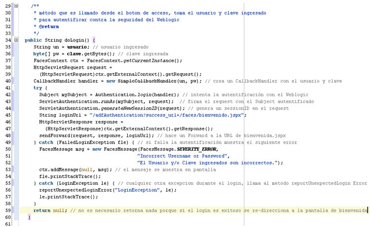

El managed bean debe poseer los siguientes métodos:
doLogin(): se agregaron comentarios en el código para un mejor entendimiento.
doLogin
Métodos sendForward() y reportUnexpectedLoginError(): estos métodos privados son auxiliares y cumplen una función determinada.
Métodos sendForward y reportUnexpectedLoginError

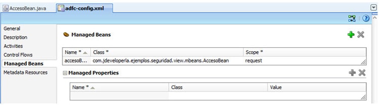

Por último queda registrar el managed bean en el adfc-config.xml, debemos hacerlo tal como indica en la figura:
Página login.jspx, error.jspx y bienvenida.jspx

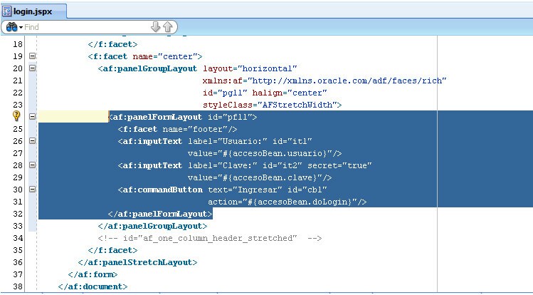

En el siguiente código de la página se puede ver como se hace uso de los atributos del manage bean “AccesoBean.java” y del método doLogin() relacionado al botón para autentificar.

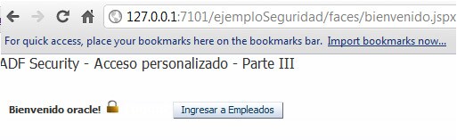

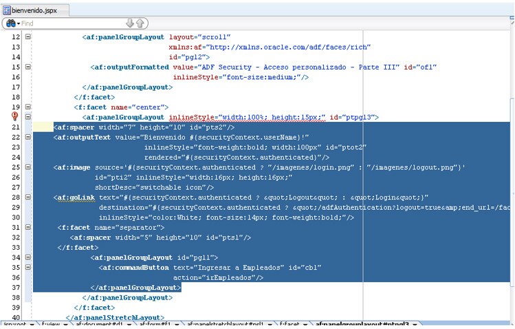

En la página de bienvenida.jspx se puede ver en la línea 22 y 24 algunas expresiones EL que son muy útiles para poder saber con simples expresiones el usuario que está autentificado o si esta autentificado.
La aplicación corriendo

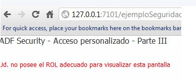

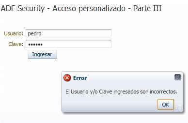

Es importante antes de correr la aplicación asegurarse de que las pantallas login.jspx, error.jspx y bienvenida.jspx sean páginas que no tengan pageDefinition relacionados en el DataBinding.cpx, ya que son públicas y si ADF Security realiza la autorización sobre las páginas jspx con pageDefinition y sobre los task-flow.

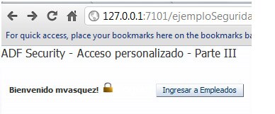

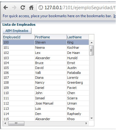

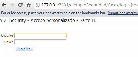

A continuación mostraré algunas capturas de pantallas de la aplicación corriendo.
