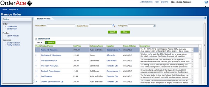

Este pantalla por ejemplo implementa el patrón por la siguientes razones :
  1. Expone en una sola interfaz (Pantalla) las tareas ligadas a un rol determinado.  Note que en la región Global Area se muestra el perfil "Sales Assistant" quien está autorizado a ejecutar las tareas expuestas en la "Regional Area"
  2. Expone en una sola interfaz (Pantalla) las operaciones ligadas a un Objetivo de Negocio. El objetivo de negocio "Manage Order" es indicado en la Work Information Area y las tareas que están expuestas en la Regional Area permiten cumplir el mencionado objetivo de negocio.
La ubicación del Global Area y Regional Area  fueron definidas en el capitulo anterior de este artículo.
Es importante destacar el motivo por el cual se organiza la interfaz de esta manera. Al consolidar las tareas según el objetivo de negocio y el perfil, agilizamos  la interacción del usuario con la aplicación de negocio.
Con esta disposición el usuario requeriría solo dirigir su mirada a la izquierda y un solo click para acceder a otra tarea ligada al objetivo de negocio.
Si trabajará con un árbol de menú tendría que navegar entre múltiples opciones para poder encontrar la opción correcta perjudicando su productividad.

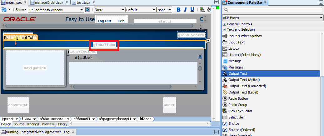

  1. Primero colocaremos el título al área de trabajo. Para eso, el template reserva el facet "Global Tabs" donde colocaremos una etiqueta con el nombre del Objetivo de Negocio que el Work Area Implementa. Arrastre el componente Output Text hacia dicha sección.
  2. Modifique sus propiedades con los siguientes valores
    • Value: Manager Order
    • Color: Window
    • Font Size: Large
    • Font Weight: Bold
  3. Con estos cambios tendremos el titulo definido para nuestro interfaz

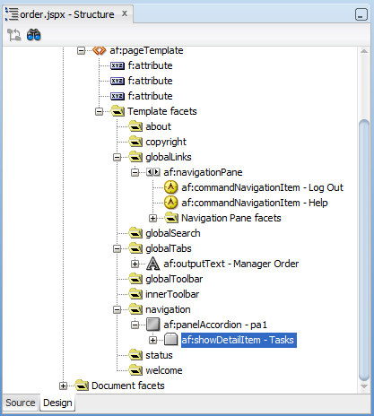

  4. Según el capitulo anterior definimos el Regional Area como el lugar donde debemos colocar los enlaces hacia las tareas. El template que hemos aplicado a la página establece el facet Navigation que coincide con la región definida por el patrón en donde colocaremos los enlaces. En este caso arrastraremos desde la paleta de componentes el layout Panel Accordion hacia el facet mencionado.
  5. Inspecciones el componente creado desde la paleta de estructura y notará que se ha incluido dentro del layout un componente af:showDetailItem selecciónelo como indica la siguiente imagen y modifique su propiedad Text por el valor de Tasks

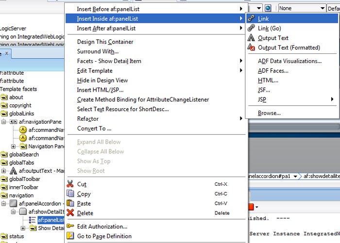

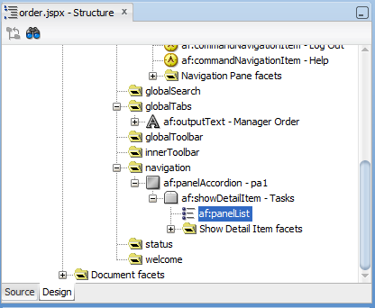

  6. Sobre el showDetailItem arrastre el Layout Panel List. Sobre este panel colocaremos los enlaces a las tareas.
  7. Al hacer clic derecho sobre el panelList aparecerá un menú contextual, elija la opción Link para agregar un nuevo enlace.
  8. Modifique la propiedad Text por el valor "Create Customer"
  9. Repita los pasos 6 y 7 para crear un nuevo enlace a la tarea "Search Product"

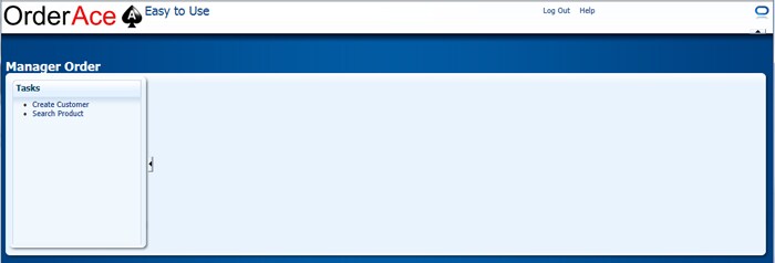

  10. Ahora hagamos clic derecho sobre la página y seleccionemos la opción Run
  11. El resultado será la página que ahora implementa el patrón Work Area debido a que consolida todas las tareas ligadas al objetivo de negocio Manage Order.
  12. Bien notemos que sólo tenemos la página con los enlaces. Obviamente si hace clic sobre ellos no observará ningún comportamiento porque no hemos programado nada sobre estos.

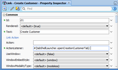

    Para ello, desde la paleta de Structure seleccione el enlace "Create Customer" y en su paleta de propiedades modifique la propiedad  ActionListener #{tabShellLauncher.openCreationCustomerTab}
  15. Repita el paso 12 modificando ahora la propiedad ActionListener del enlace "Search Product"  por #{tabShellLauncher.openSearchProductTab}
  16. Repita el paso 9 y ejecute la página.

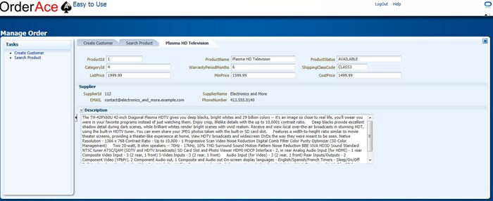

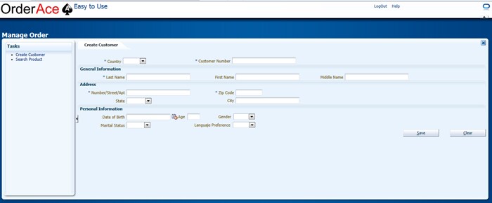

  17. Una vez que la página se encuentre ejecutando pulse el enlace de "Create Customer" y mostrará la pantalla para realizar la creación del cliente.
  18. Note que se está mostrando en la página sólo la tarea de "Creacion de Cliente". Sin embargo si el usuario quisiera ejecutar paralelamente la tarea de buscar información del producto?.  Justamente esa es una de las características que la aplicación del patrón, además de los componentes de ADF ofrece. Ahora haga clic sobre el enlace "Search Product" y notará que se carga una nueva pestaña con la información de esa tarea.

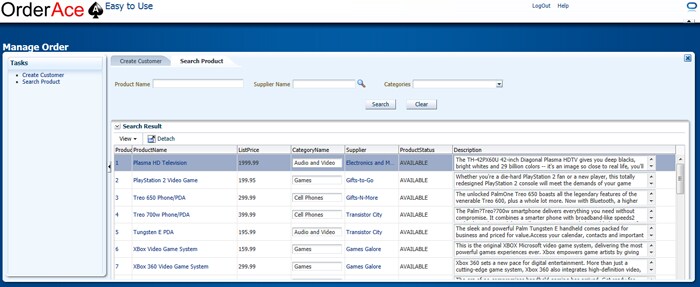

  19. Mejor aún podría usar este comportamiento de multi tarea por ejemplo para consultar la información de 2 productos en paralelo. En la tabla de resultado haga clic sobre el nombre del primer producto" Plasma HD Television" el resultado será el detalle del producto en otro tab.

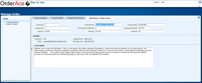

  20. Ahora haga clic sobre el tab "Search Product" para regresar al listado de producto y ahora haga clic sobre el segundo producto " PlayStation 2 Video Game". Un nuevo tab con el detalle de ese producto se abrirá y si usted quiere comparar la información de ambos productos simplemente haga clic entre los tabs de los mencionados productos.
  21. Note que se están abriendo múltiples ventanas lo que permitiría al usuario un trabajo de múltiples tareas en simultaneo. Esto permitirá un trabajo más productivo que es el propósito principal del uso de los patrones.
