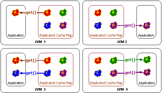

La topología de replicación almacena cada objeto que se envía a un determinado servidor de Coherence, en todos los demás servidores, de tal manera que cada cliente pueda acceder cualquier objeto de manera local, logrando con esto una latencia completamente nula.
En la siguiente imagen se puede observar que cada uno de los objetos (A,B,C,D) están replicados en cada uno de los servidores de Coherence. Y que cada lectura (get) está siendo realizada de manera local:
La latencia nula para un determinado objeto se logra después de su segunda lectura. Lo que sucede es que cuando un objeto es enviado al Cache de Coherence, se “serializa” y luego se manda a escribir a los N servidores de Coherence que existan en el cluster. Cada uno de los servidores recibe el objeto serializado y así lo mantiene hasta que reciba una primer solicitud de lectura, entonces deserializa el objeto y lo mantiene así para las siguientes lecturas, es ahí cuando se alcanza la latencia nula. Entonces podríamos decir que la primera lectura de un objeto implica un costo pequeño: El costo de deserializar el objeto.

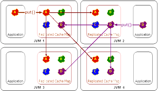

Las escrituras en una topología de replicación no son tan eficientes como las lecturas, pues cada escritura implica N-1 escrituras adicionales, donde N es el número de servidores Coherence que se tienen en el cluster. Estas escrituras son necesarias realizarlas para que la información esté totalmente replicada, Coherence no termina una escritura completamente hasta que no haya sido escrita en los demás servidores.
En la siguiente imagen se ve que cuando se escribe el objeto A en el servidor 1, éste se replica a los 3 servidores restantes:
De esto podemos concluir que el rendimiento de las escrituras decaerá conforme se aumente el número de servidores Coherence que se tenga en el cluster.
Recuerde: El rendimiento de las lecturas es inversamente proporcional al número de servidores en el cluster.
