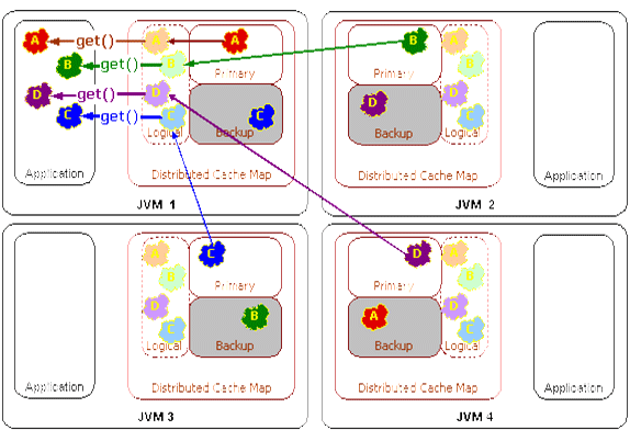

En la siguiente imagen se puede apreciar que la lectura del objeto A es realizada de manera local logrando una latencia nula (Característica de la topología de replicación), mientras que el objeto B es leído desde el nodo 2, el objeto C desde el nodo 3 y el objeto D desde el nodo 4, creando en cada una de esas solicitudes de lectura un aumento de uso de la red.

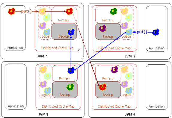

En la siguiente imagen podemos observar que cada nodo posee un solo respaldo, por lo tanto porq cada escritura de un objeto, se realizará una escritura adicional. El objeto A es escrito de manera local al nodo 1 y su respaldo es realizado al nodo 4. El objeto C es escrito de manera remota al nodo 3 y su respaldo es escrito al nodo 1. Igualmente la ubicación del nodo que posee el objeto es realizado por una clave hash.

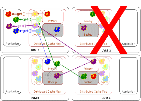

En la siguiente imagen se puede apreciar que el nodo 2 sufre una falla. El nodo 2 almacenaba el objeto B. Cuando Coherence reconoce la falla del nodo 2 automáticamente localiza el nodo en el que se encuentra su respaldo (nodo 4) y lo restaura, verifica qué respaldos de cuales nodos eran alojados en el nodo 2 (respaldo del objeto D) y vuelve a crear un respaldo en otro nodo (nodo 3).
