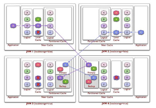

En la siguiente imagen se realiza una operación de escritura del objeto D desde el nodo 1 de Coherence, este objeto es delegado directamente al Back Cache, el cual a su vez localiza que el objeto está alojado en el nodo 4 y su respectivo respaldo es alojado en el nodo 3. El Back Cache realiza pues la escritura del objeto en el nodo 4 y su respectivo respaldo en el nodo 3.

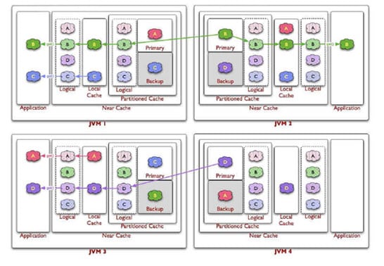

En la siguiente imagen se realiza una operación de lectura del objeto B, esta operación es realizada por el Front Cache, el cual sabe que tiene que ir a traer la imagen más reciente del objeto pues se encuentra caducada, dicha imagen es traída desde el nodo 2. También se realiza una lectura del objeto C la cual se realiza de manera local logrando una latencia nula.
