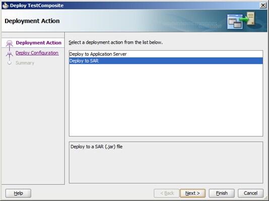

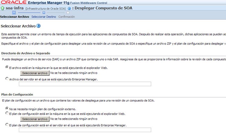

Este rol, debe recibir el paquete a desplegar y tener una forma práctica de realizarlo sin necesidad de modificar el fuente del proyecto. Simplemente debería de ser capaz de tomar el paquete e indicar hacia qué ambiente quiere promoverlo. Esto se puede hacer de varias maneras:
1. Desde el propio Enterprise Manager del ambiente en cuestión
2. Utilizando Scripts de ANT (regularmente así se hace)

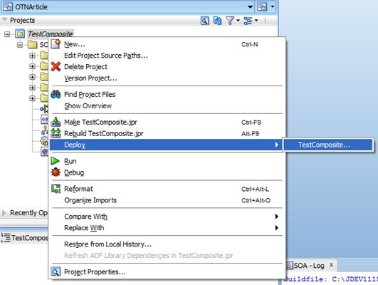

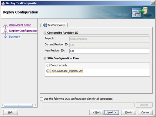

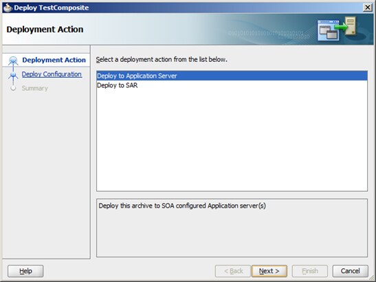

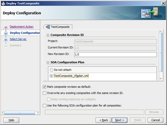

3. Utilizando el JDeveloper. Esto no es muy recomendado, pues implica abrir el fuente, y cualquier cambio que por equivocación se haga, alteraría la consistencia del componente a desplegar.

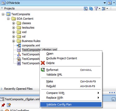

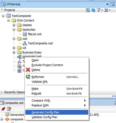

Lo que es una constante en cualquiera de estos escenarios es la utilización de los Configuration Plans, que son archivos de configuración en dónde se pueden establecer los cambios que se requieren aplicar para que el despliegue apunte hacia los ambientes indicados. Estos Config Plans sirven para indicar los cambios de nombres, ubicaciones, urls, puertos, etc, que se necesitan para diferenciar entre un ambiente y otro.
Para generarlo, basta con que des click derecho sobre el composite.xml y escojas la opción de: Generate Config Plan.
Ilustración 1 - Generación de Config Plan
Esto generará un archivo XML, similar al siguiente:

</searchReplace>
El Adapter en TEST podría ser eis/DB/TestnonXA y en PROD eis/DB/ProdnonXA.
Ahora bien, cómo adjuntar el Config Plan en un despliegue; si lo hacemos desde el JDEveloper, es muy simple, simplemente se realizan los pasos convenconales para su despliegue:
Ilustración 2 - Deploy Composite
Escogemos la opción de Application Server:
Ilustración 3 - Application Server Selection
Posteriormente simplemente se debe escoger el Config Plan con el que quieres desplegar, dependiendo al ambiente que quieras apuntar:
Ilustración 4 - Config Plan Selection
Lo mismo puedes hacer si sólo quieres generar el archivo .SAR:
Ilustración 5 - Deploy to SAR
Al dar click en NEXT, también te permitirá escoger el Config Plan:
Ilustración 6 - Config Plan Selection

También se puede hacer utilizando el Enterprise Manager:
Ilustración 7 - Enterprise Manager Deploy
Después saldrá la siguiente pantalla:
Ilustración 8 - Enterprise Manager Config Plan Selection
En la parte de abajo se puede ver que se puede escoger un Config Plan, de la misma manera que se hizo desde JDeveloper.
Otro punto relevante es que se pueden realizar pruebas del Config Plan, para validar que realmente haga los cambios necesarios. Esto se hace en el JDEV, dando click derecho sobre el archivo del Config Plan y escogiendo la opción de: Validate Config Plan
Ilustración 9 - Validate Config Plan
.Esto generará un informe con los cambios que esperas se realicen al utilizar el Plan.
Por ejemplo:
[validateplan] [validateplan] Replace Location in file inserta_Datos_Reporte_AP_db.jca [validateplan] [validateplan] connection-factory Old Value [ eis/DB/TestnonXA ] [validateplan] New Value [ eis/DB/ProdnonXA ] [validateplan] [validateplan] Replace Location in file INSERT_HEADER_db.jca [validateplan] [validateplan] connection-factory Old Value [ eis/DB/OpUser ] [validateplan] New Value [ eis/DB/ProdnonXA ] [validateplan] [validateplan] Replace Location in file INSERT_LINEAS_db.jca [validateplan] [validateplan] connection-factory Old Value [ eis/DB/OpUser ] [validateplan] New Value [ eis/DB/ProdnonXA ] ====
Se puede validar que los cambios que se quieren realizar, realmente se apliquen.
