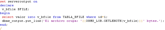

El paquete DBMS_LOB tiene una serie de funciones que nos ayudan a operar sobre los archivos, una de ellas es por ejemplo la función GETLENGTH que nos devuelve el tamaño del archivo leído.
Ejemplo:
