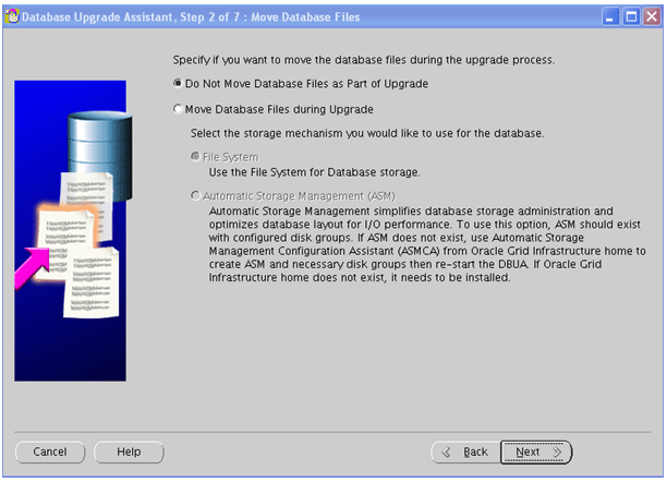

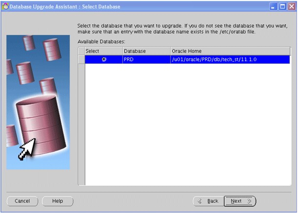

El upgrade de base de datos versión 11.1.0.7 a la versión 11.2.0.3.2 se realizó utilizando el utilitario DBUA del nuevo ORACLE_HOME instalado.
a) Ejecución del DBUA:
Ejecución del DBUA
Ejecución del DBUA
En la siguiente pantalla nos aparecerá este BUG:
BUG
Este error está documentado en My Oracle Support (MOS) Notas: DBUA Fails With a Screen Showing 'Null' [ID 1285052.1] y 11gR2 DBUA Fails With "Null" and trace file shows "Could not launch SQLPLUS. Failed during initialization" [ID 1384810.1].
La solución es ejecutar el siguiente comando: unset ORA_TZFILE y volver a ejecutar el utilitario DBUA.
ejecutar el comando
ejecutar el comando
ejecutar el comando
ejecutar el comando
ejecutar el comando
ejecutar el comando
ejecutar el comando

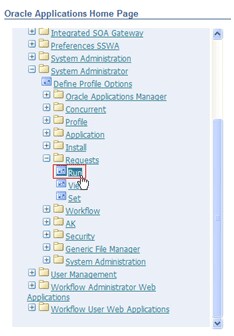

i) Sincronizamos las vistas de Workflow:
Una vez levantado los servicios de aplicación sincronizamos las vistas de Workflow mediante un concurrente estándar con los siguientes pasos:
Debemos validar que el concurrente programado finalice correctamente:
validar
validar
