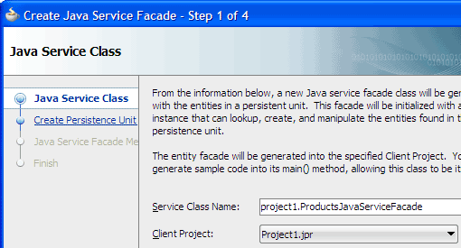

  1. アプリケーション・ナビゲータで、Application Sourcesに続けてMETA-INFを展開し、persistence.xmlを右クリックします。そして、New Java Service Facadeを選択し、Create Java Service Facadeウィザードを立ち上げます。
    New Java Service Facadeコンテキスト・メニュー項目
  2. ウィザードのステップ1であるJava Service Classで、Javaサービス・クラスの名前をproject1.ProductsJavaServiceFacadeに変更します。これは、別のJavaサービス・ファサードが生成される場合に変更を上書きしないようにするためです。
  3. Generate a Sample Java Clientの選択を解除します。「Next」をクリックします。
    セッション・ファサードとは異なり、Javaサービス・ファサードはコンテナ内部で実行されないので、メソッドを呼び出すために別のサンプル・クライアントを作成する必要はありません。Javaサービス・クラスのmain()メソッドを追加して、独自のクライアントとしてJavaサービス・ファサードを使用できます。

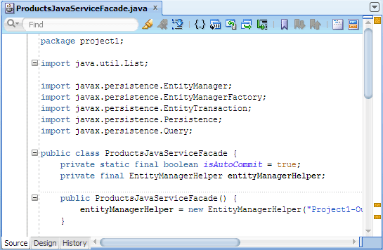

    Oracle JDeveloperにより、ProductsJavaServiceFacade.javaファイルがソース・エディタ内で開きます。Javaサービス・クラスには、ファサードでの公開を選択したメソッドが含まれます。

  1. まだ開いていない場合は、アプリケーション・ナビゲータで「javanode icon」ProductsJavaServiceFacade.javaをダブルクリックして、Javaソース・エディタで開きます。 実行可能なJavaサービス・ファサードを作成するには、main()メソッドを追加します。
    アプリケーション・ナビゲータ
  2. ソース・エディタで、次のパブリック・メソッドの後に、製品名のリストをプリントアウトするmain()メソッドを追加します。
    public ProductsJavaServiceFacade(){...}
    次のコードをコピーアンドペーストします。
  3. アプリケーション・ナビゲータで、「javanodeアイコン」ProductsJavaServiceFacade.javaを右クリックし、「Run」を選択します。
    Runをクリックすると、JDeveloperは始めにプロジェクトを保存し、コンパイルします。 コンパイルの詳細がMessages Logウィンドウに表示されます。 Running Logウィンドウを開き、Java EEコンテナの外部で実行されるクラスの実行結果を確認します。そして、製品名のリストが返されます。
    出力を表示するプロジェクト実行ログ・ウィンドウ
