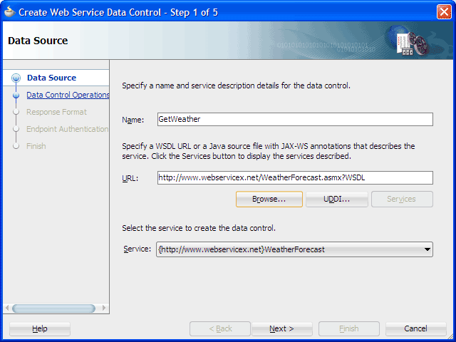

アプリケーション・ナビゲータでプロジェクトを右クリックし、「New」→「Business Tier」→「Data Controls」→「Web Service Data Control」の順にクリックして、「OK」をクリックします。
ウィザードのステップ1のData Source画面で、データ・コントロール名としてGetWeatherを入力します。
URLフィールドに、WSDLのURLであるhttp://www.webservicex.net/WeatherForecast.asmx?WSDLを入力します。
WSDL(Webサービス記述言語)は、Webサービスとの通信方法を定義した記述言語です。
詳細表示
JDeveloperでは、既存のWebサービスのWSDLを使用するだけで、サービスに対してデータ・コントロールを作成できます。 Create Web Service Data Controlウィザードを使用してデータ・コントロールを生成する場合、使用する外部WebサービスのWSDL URLを参照する必要があります。
[Tab]キーを押します。
サービスの使用状況によって異なりますが、しばらくするとServiceドロップダウン・リストに{http://www.webservicex.net}WeatherForecastが移入され、表示されます。
Serviceドロップダウン・リストに値が移入されたら、「Next」をクリックします。
