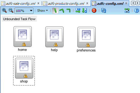

アプリケーション・ナビゲータで「adfc-config.xml」をダブルクリックし、ダイアグラマで開きます。
コンポーネント・パレットのADF Task FlowページにあるComponentsパネルの「
」Viewをダイアグラム上にドラッグ・アンド・ドロップし、Viewアクティビティの名前を変更します。 各ページに対応する次のViewアクティビティ名を使用して、同じ操作を4回繰り返します。
home
help
preferences
shop
adfc-config.xmlはページ階層内のルートのHomeメニューに対応しており、このメニューにはアプリケーション内の他のメニューまたはアンバウンド・タスク・フローに対する参照が含まれています。
詳細表示
ProductsはHomeの下にある子ノードですが、Products用のViewアクティビティを追加する必要はありません。 これは、Products用のViewアクティビティがProductsアンバウンド・タスク・フロー(adfc-products-config.xml)で定義されているからです。 ただし、アプリケーションのグローバル・ページ(HelpとPreferences)を表すViewアクティビティは追加する必要があります。
」Save Allをクリックして作業内容を保存します。
デフォルト(ルート)のadfc-config.xml用のダイアグラマは、次のようになります。
最初にページ用のViewアクティビティを追加すると、ダイアグラム上のページ・アイコンが警告を表す黄色の記号付きで表示されます。
詳細表示 黄色の警告記号は、Viewアクティビティに物理的なJSFページ・ファイルがまだ関連付けられていないことを示します。 後でページ・ファイルを作成すると、黄色の警告記号はページ・アイコン上に表示されなくなります。

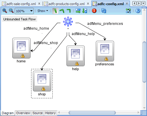

制御フロー・ルールとマネージドBeanの情報を使用して、関連するアンバウンド・タスク・フロー(例:adfc-sale-config.xml)を更新します。
ワイルドカードのcontrol-flow-rule要素に、アンバウンド・タスク・フロー内の各Viewアクティビティ用の制御フロー・ケースを指定します。
<control-flow-rule..>
<from-activity-id>*</from-activity-id>
<control-flow-case..>
<from-outcome>adfMenu_sale</from-outcome>
<to-activity-id>sale</to-activity-id>
</control-flow-case>
<from-outcome>adfMenu_electronics</from-outcome>
<to-activity-id>electronics</to-activity-id>
</control-flow-rule>

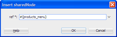

Insert sharedNodeダイアログで、「
」ドロップダウン・メニューをクリックし、「Expression Builder」を選択します。
ADF Managed Beansを開き、「sale_menu」を選択します。
EL式#{sale_menu}がExpressionボックス内に自動的に入力されます。
EL式を直接
refフィールドに入力するか、Expression Builderを使用してEL式を作成できます。 EL式ではサブメニューのマネージドBean名を参照する必要があります。

Structureウィンドウで、親ノードの「itemNode_home」を右クリックし、「Insert Inside itemNode」→「sharedNode」を選択します。 refフィールドに、EL式#{products_menu}を入力します。このEL式は、ホームページに表示されるProductsメニューのマネージドBean名を参照します。 「OK」をクリックします。
root_menu.xmlのStructureウィンドウで、「sharedNode - #(products_menu}」をドラッグして、itemNode_shopの前に配置します。

エディタ・ウィンドウで、「adfc-config.xml」タブをクリックして、アンバウンド・タスク・フロー・ダイアグラムを前面に表示します (まだ開いていない場合は、アプリケーション・ナビゲータで「adfc-config.xml」をダブルクリックし、ダイアグラマで開きます)。
この例に従って操作を実行してきた場合、この時点ではアプリケーション・ナビゲータにはJSFページは含まれていません。
詳細表示 実際のアプリケーションでは、この時点ですでに、作成したページがアプリケーション・ナビゲータに表示されている可能性があります。 その場合、各バウンド・タスク・フロー・ダイアグラム上のViewアクティビティを、これらの作成済みのページに関連付けます。 この関連付けは、アプリケーション・ナビゲータのページをダイアグラム上の該当するViewにドラッグ・アンド・ドロップして行います。

エディタ・ウィンドウで、「adfc-config.xml」タブをクリックして、ルートのアンバウンド・タスク・フロー・ダイアグラムを前面に表示します。
各アンバウンド・タスク・フロー・ダイアグラムは次のように表示されます。この段階では、Viewアクティビティ・アイコンの黄色の警告記号が消えています。
