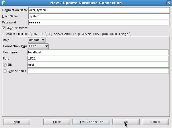

データベース接続を作成する必要があります。 「Add」をクリックします。
Screenshot for Step

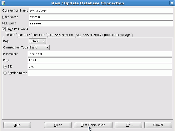

以下の情報を入力し、「Test Connection」をクリックします。
接続名: orcl_system
ユーザー名: system
パスワード: <パスワード>
「Save Password」チェック・ボックスを選択します。
ホスト名: localhost
SID: orcl
Screenshot for Step
接続に成功したら、「OK」をクリックします。

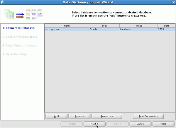

リストから、使用する接続を選択して「Next >」をクリックします。
Screenshot for Step

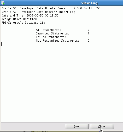

ログを確認します。 確認したら、「Close」をクリックします。
Screenshot for Step

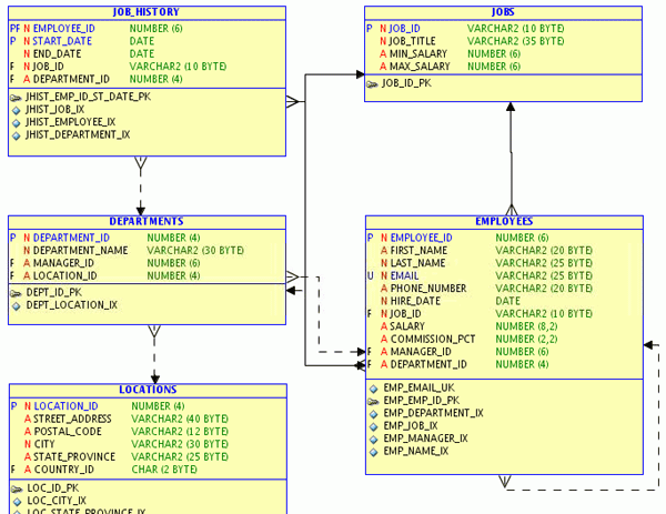

リレーショナル・モデルが正しく作成されました。 次の項では、リバース・エンジニアリングを実行して論理モデルを作成します。

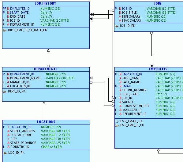

リレーショナル・モデルのリバース・エンジニアリングで論理モデルを作成
この項では、リレーショナル・モデルのリバース・エンジニアリングを実行して論理モデルを作成します。 次の手順を実行してください。

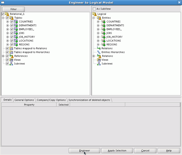

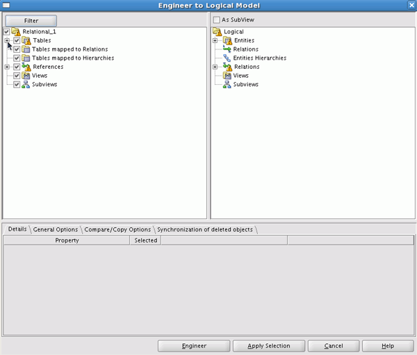

「Engineer to Logical Model」アイコンをクリックします。 Engineeringウィンドウが開きます。
Screenshot for Step
この警告アイコンは、リレーショナル・モデルと論理モデルの間でオブジェクトが異なっていることを示しています。 「Tables」オブジェクトを展開します。
Screenshot for Step
プラス記号のアイコンは、表が論理モデルに追加されることを示しています。 「Engineer」をクリックします。
Screenshot for Step
論理モデルが正しく作成されました。 次の項では、employees表に関連したエンティティのみを含むサブビューを作成します。

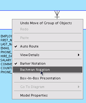

ダイアグラムの空白部分を右クリックします。 ここでは、2つの異なる表記法を使用できます。 このチュートリアルでは、「Bachman Notation」を選択します。 デフォルトでは、Barker表記法が使用されることに注意してください。
Screenshot for Step
Bachman表記法が使用されるようになりました。

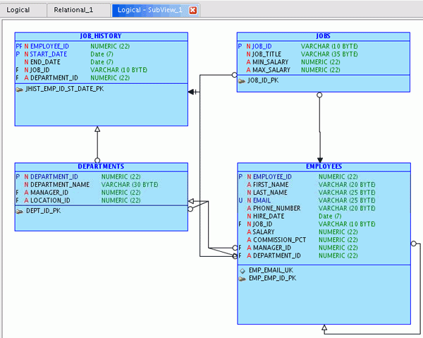

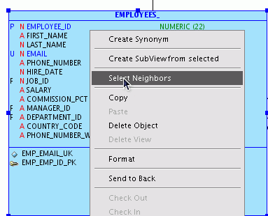

「employees」エンティティを右クリックして、「Select Neighbors」を選択します。
Screenshot for Step
Number of Zonesでデフォルト値の1を受け入れて、「OK」をクリックします。
Screenshot for Step

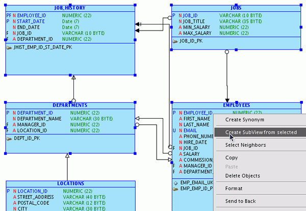

employees表に関連したエンティティが選択されていることを確認します。 「EMPLOYEES」エンティティをもう一度右クリックして、「Create SubView from selected」を選択します。
Screenshot for Step
選択したエンティティだけのサブビューが作成されます。

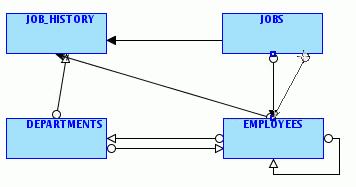

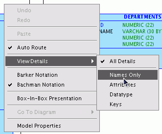

ダイアグラムに最小限の情報だけが表示されるように、詳細を設定します。 ダイアグラムの空白部分を右クリックして(マウス・カーソルがオブジェクト上にないことを確認してください)、「View Details」→「Names Only」を選択します。
Screenshot for Step
エンティティ名だけが表示されるようになります。
Screenshot for Step

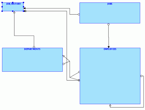

すべてのエンティティが同じ幅と高さになります。 設定される高さも、最初に選択したオブジェクトの高さによって決まります。 線を手動で再描画することもできます。 ダイアグラムの空白部分を右クリックして「Auto Route」を選択すると、線の選択が解除されます。
Screenshot for Step
エンティティを移動して空き領域を最大化し、線を再描画します。
Screenshot for Step

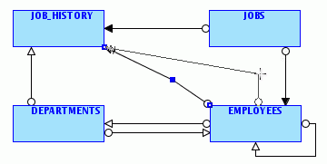

一部の線が正しく描画されていないことに注意します。 線を再描画するには、線を右クリックし、「Straighten Line」を選択します。
Screenshot for Step
線が直線になったら、線の端をドラッグして、エンティティの上や別の側面に移動することもできます。

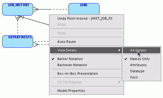

ダイアグラムの空白部分を右クリックして、「Barker Notation」を選択します。
Screenshot for Step
空白部分を右クリックして、「View Details」→「All Details」を選択します。
Screenshot for Step
各エンティティの詳細が、Barker表記法を使用して表示されます。 すべての属性が表示されるようにエンティティを大きくします。また、線が直線になり、交わる部分が少なくなるように、線を再描画します。

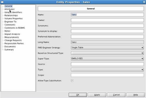

ダイアグラムの任意の空白部分を選択します。 名前にSalesと入力して、スーパータイプで「EMPLOYEES」を選択します。 次に、左側のナビゲータで、「Attributes」を選択します。
Screenshot for Step

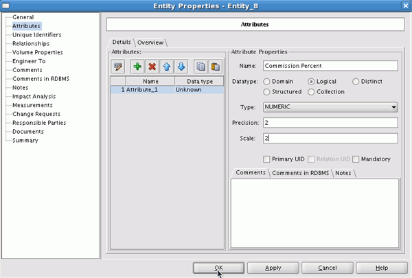

名前にCommission Percentと入力し、データ型で「Logical」をクリックします。 タイプのドロップダウン・リストで「NUMERIC」を選択して、PrecisionとScaleに2を入力します。 「OK」をクリックして、サブタイプを作成します。
Screenshot for Step

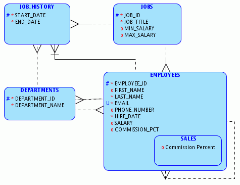

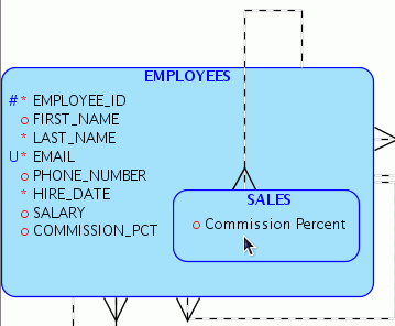

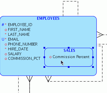

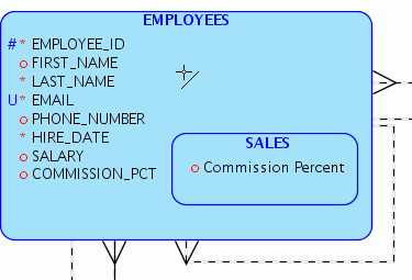

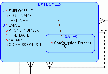

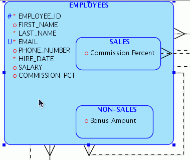

スーパータイプEMPLOYEESと作成したばかりのサブタイプSalesとの間にある赤色の線に注目してください。 この場合、サブタイプのボックスは、関係するスーパータイプのボックスの中に表示できます。 空白部分を右クリックして、「Box-in-Box Presentation」を選択します。
Screenshot for Step
サブタイプSalesがスーパータイプEMPLOYEESの中に表示されていることを確認します。 必要に応じて、EMPLOYEESスーパータイプ・エンティティのサイズを大きくし、SALESサブタイプ・エンティティを小さくします。
Screenshot for Step

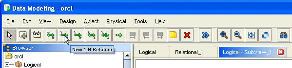

スーパータイプEMPLOYEESとサブタイプSalesの間にリレーションを作成して、Account Managerを格納します。 「1:N Relation」アイコンをクリックします。
Screenshot for Step
最初に、「EMPLOYEES」エンティティを選択します。
Screenshot for Step
次に、「Sales」サブタイプを選択します。
Screenshot for Step

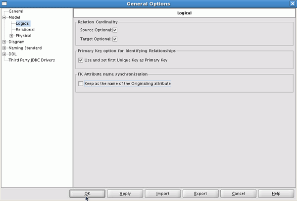

「Tools」→「General Options」の順に選択します。
Screenshot for Step
「Model」を展開し、「Logical」を選択します。 「Keep as the name of the Originating attribute」オプションの選択を解除して、「OK」をクリックします。

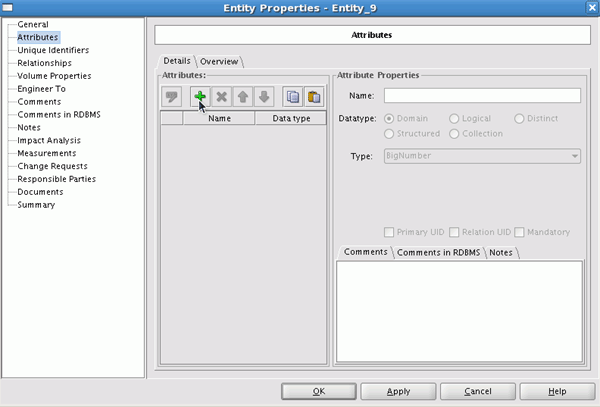

「Add Attribute」アイコンをクリックします。
Screenshot for Step
名前にBonus Amountと入力し、データ型で「Logical」を選択します。 論理タイプのドロップダウン・リストで「NUMERIC」を選択して、Precisionに10、Scaleに2 入力します。次に「OK」をクリックします。

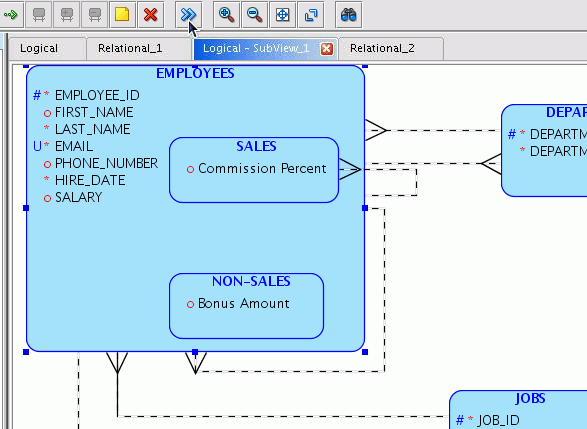

Non-Salesサブタイプが正しく作成されました。 両方のサブタイプの位置を揃えると、表示を最適化できます。 [Ctrl]を押しながら、「Sales」サブタイプと「Non-Sales」サブタイプの両方を選択します。 次に、「Edit」メニューから、「Align Left」を選択します。
Screenshot for Step
サブタイプの位置が正しく揃えられました。 次の項では、新しいリレーショナル・モデルへのフォワード・エンジニアリングを実行します。

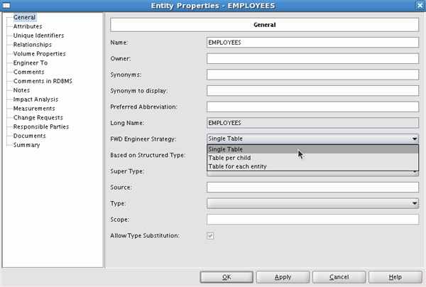

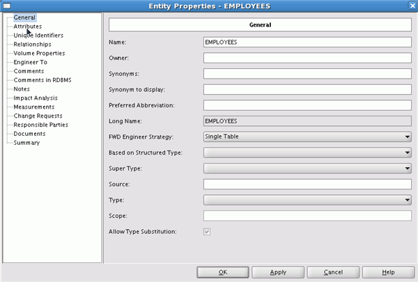

EMPLOYEESスーパータイプのフォワード・エンジニアリング戦略とそのサブタイプを表示するには、「Logical-SubView_1」タブを選択し、「EMPLOYEES」スーパータイプ・エンティティをダブルクリックします。
Screenshot for Step
フォワード・エンジニアリング戦略のリストを確認します。 このフィールドが現時点ではSingle Tableに設定されていることに注意してください。これは、スーパータイプおよび両方のサブタイプからの属性がすべて、リレーショナル・モデルの1つのテーブルにエンジニアリングされることを意味しています。 この設定はそのままにしておきます。
Screenshot for Step

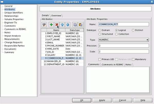

左側のナビゲータで、「Attributes」をクリックします。
Screenshot for Step
「COMMISSION_PCT」属性を選択して、「Remove」アイコンをクリックします。
Screenshot for Step
「OK」をクリックします。

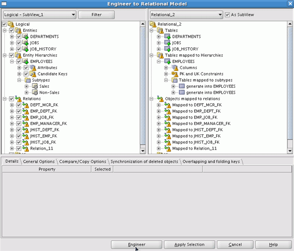

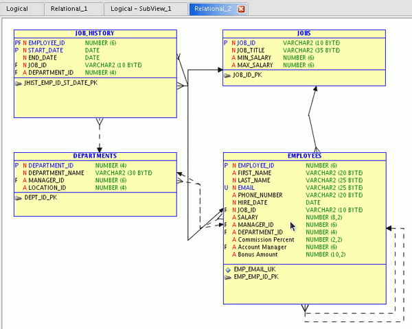

これで、リレーショナル・モデルを作成する準備ができました。 「Engineer to Relational Model」アイコンをクリックします。
Screenshot for Step
左側のドロップダウン・リストで、「Logical - SubView_1」を選択します。 右側のドロップダウン・リストで、「Relational_2」を選択します。 両側のツリーを展開すると、モデルがどのようにエンジニアリングされ、またどのオブジェクトが影響を受けるかを確認できます。 確認が完了したら、「Engineer」をクリックします。
Screenshot for Step
0 .

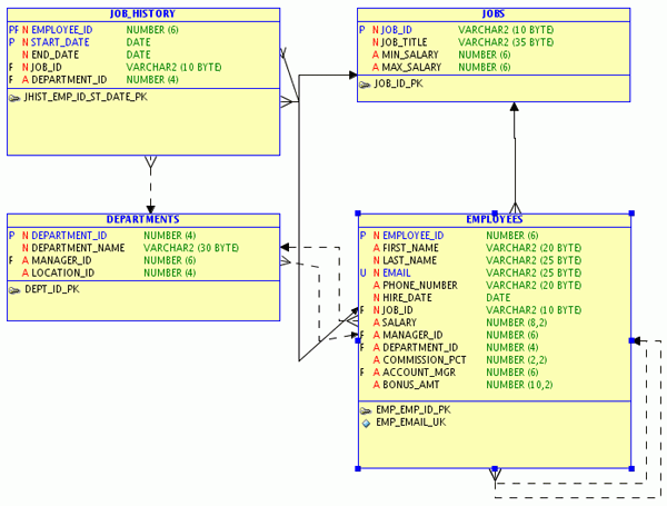

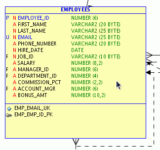

論理モデルのサブビューに対してエンジニアリングが実行され、その結果が表示されています。 リレーショナル・モデルのEMPLOYEES表に、サブタイプ・エンティティに含まれる属性が表示されていることを確認します。 この後は、追加された列の名前を変更します。 「EMPLOYEES」表をダブルクリックします。
Screenshot for Step

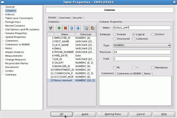

左側のナビゲータで、「Columns」をクリックします。
Screenshot for Step
次のように名前を変更して、「OK」をクリックします。
属性 列
Commission Percent COMMISSION_PCT
Account Manager ACCOUNT_MGR
Bonus Amount BONUS_AMT
Screenshot for Step
これで変更が正しく反映されました。 次の項では、Employee Addressの型を作成します。

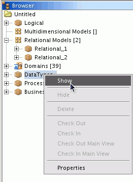

データ型モデルを表示します。 Browserツリーで、「DataTypes」を右クリックして「Show」を選択します。
Screenshot for Step

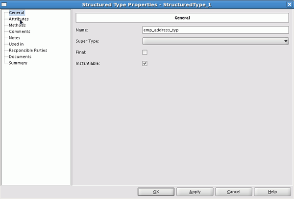

「New Structured Type」アイコンをクリックし、続いてダイアグラムの空白部分をクリックします。
Screenshot for Step

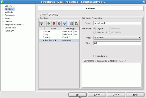

名前にemp_address_typと入力し、左側のナビゲータで「Attributes」をクリックします。
yScreenshot for Step
「Add」アイコンをクリックします。

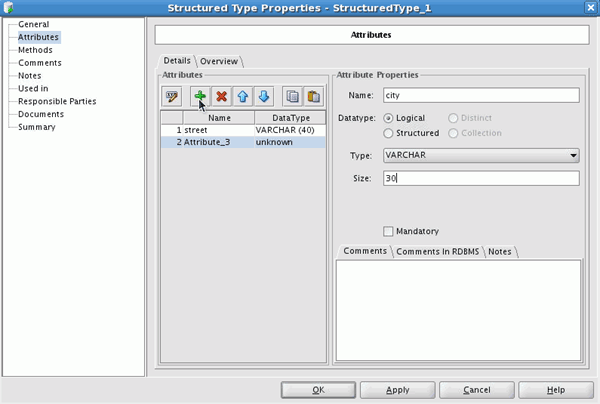

名前にstreetと入力し、データ型で「Logical」を選択します。 タイプのドロップダウン・リストで「VARCHAR」を選択して、サイズに40と入力します。 別の属性を作成します。 「Add」アイコンをクリックします。
Screenshot for Step
名前にcityと入力し、データ型で「Logical」を選択します。 タイプのドロップダウン・リストで「VARCHAR」を選択して、サイズに30と入力します。 さらに2つの属性を作成します。 「Add」アイコンをクリックします。
Screenshot for Step
前の手順を繰り返してさらに2つの属性を作成し、「OK」をクリックします。
属性 データ型
state CHAR(2)
postal_code VARCHAR(10)
Screenshot for Step

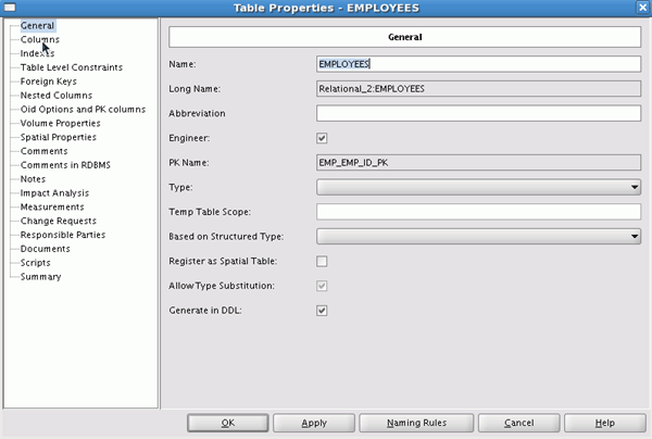

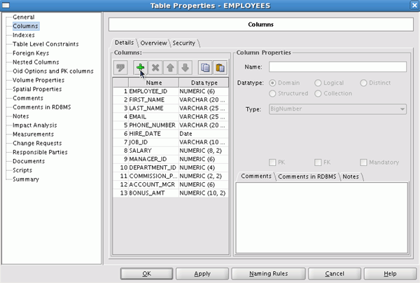

Screenshot for Step
0 .

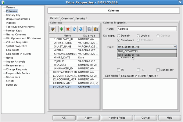

左側のナビゲータで、「Columns」を選択します。
Screenshot for Step

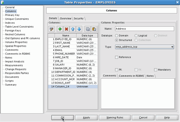

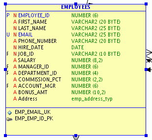

「Add Column」アイコンをクリックします。
Screenshot for Step
名前にAddressと入力します。 「Structured」データ型をクリックして、ドロップダウン・リストから「emp_addtress_typ」を選択します。
Screenshot for Step
「OK」をクリックします。
Screenshot for Step
これで表が更新され、emp_address_typを使用する新しい列が追加されました。 次の項では、Address列のスーパータイプ・エンティティEMPLOYEESへのリバース・エンジニアリング(論理モデルへのエンジニアリング)を実行します。

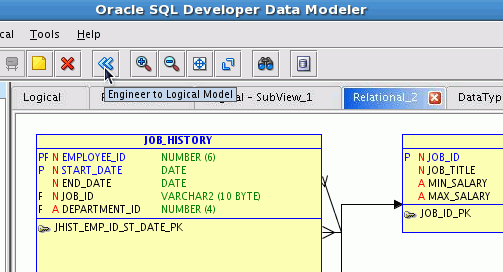

「Relational_2」タブを選択して、「Engineer to Logical Model」アイコンをクリックします。

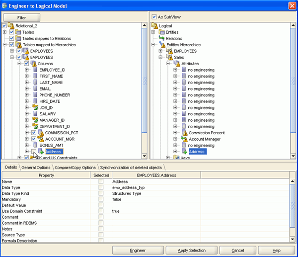

「Relational_2」の下にある「Tables mapped to Hierarchies」を展開します。 2番目の「EMPLOYEES」ノードを展開し、次にその中にある「Columns」を展開します。 このノードは、論理モデルの「Sales」サブタイプに対応しています。 Address列はSalesサブタイプに追加しないため、 「Address」の前にあるチェック・ボックスの選択を解除します。
Screenshot for Step
論理モデルで「Non-Sales」エンティティに対応している「EMPLOYEES」ノードを展開し、次に「Columns」を展開します。 Address列は、Non-Salesサブタイプに追加しないため、 「Address」の前にあるチェック・ボックスの選択を解除します。
Screenshot for Step
ツリーを上方向にスクロールして最初の「EMPLOYEES」ノードを展開し、スーパータイプに追加されるAddress列を表示します。 「Address」の前にあるチェック・ボックスにチェックが入っていることを確認します。 次に、「Engineer」をクリックします。

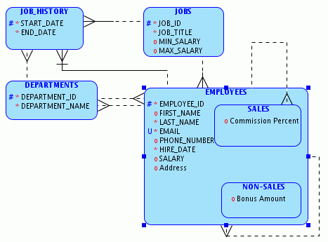

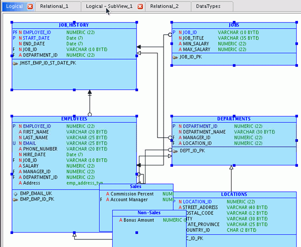

論理モデルが表示されます。 「Logical - SubView_1」タブをクリックします。
Screenshot for Step
Address列がEMPLOYEESスーパータイプに追加されたことを確認します。 この列が、SalesまたはNon-Salesサブタイプに追加されることはありません。
