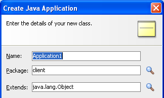

  3. クラスのデフォルトの名前とパッケージを受け入れます。
    Create Java Applicationダイアログ、上部

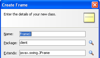

  5. Create Frameダイアログで、クラスのデフォルトの名前とパッケージを受け入れます。
    Create Frameダイアログ、上部

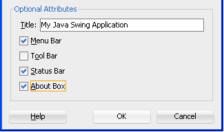

  6. Optional Attributesで、フレームのタイトルとしてMy Java Swing Applicationを入力します。 次に「Menu Bar」、「Status Bar」、「About Box」を選択して、この最初のフレームにこれらの項目を作成します。
    Create Frameダイアログ、下部

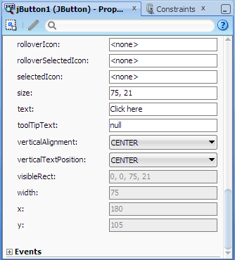

  5. プロパティ・インスペクタの「Visual」セクションを展開し、textフィールドにClick hereと入力して、ボタンに表示されるデフォルトのテキストを変更します。
    プロパティ・インスペクタ、ボタンのテキスト

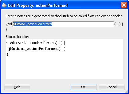

  7. ボタンを選択したまま、プロパティ・インスペクタの「Events」セクションを展開し、actionPerformedの「browse button」参照ボタンをクリックして、Edit Propertyダイアログを開きます。
    Edit Propertyダイアログ
  8. イベント・ハンドラからコールされる生成済みメソッド・スタブの名前はjButton1_actionPerformedにしたまま「OK」をクリックします。

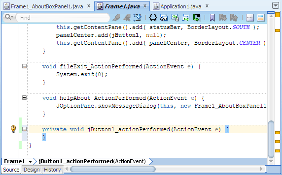

  10. actionPerformedイベントを挿入するとメソッドが生成され、ソース・エディタが自動的にソース・ビューに切り替わり、ソースを編集できるようになります。 詳細を表示/非表示詳細表示

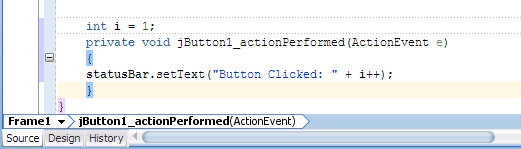

ステップ4: Javaソース・エディタを使用した編集
  1. ボタンのアクション実行イベントを追加するため、ソース・エディタでサンプル・コードをJDeveloper生成コードに追加します。
    actionPerformedイベントを追加したとき自動的にFrame1.javaファイルに追加された次のコードを置き換えます。
    private void jButton1_actionPerformed(ActionEvent e) { }
    下のサンプル・コードに置き換えて、追加したボタンがクリックされた回数をカウントし、その数をステータス・バーに表示するJavaアプリケーションを作成します。
  2. int i = 1;
    statusBar.setText("Button Clicked: " + i++);
    コード・サンプルを追加すると、Javaソース・エディタの下部のコードは次のようになります。
    ソース・エディタ

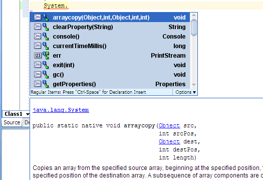

  3. 独自のコードを(オプションで)追加するには、入力を開始してJavaコード・インサイトをアクティブにします。
  4. たとえば、Java文System.out.println("Hello world");を入力しようとしてSystem.と入力し始めると、Javaソース・エディタは次のようになります。 詳細を表示/非表示詳細表示

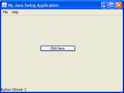

    コーディングしたアプリケーションUIが表示されます。
    UIの実行
    ボタンをクリックするたびにステータス・バーにメッセージが表示され、ボタンがクリックされた回数が示されます。
    UIの実行、ステータス・バー・メッセージ

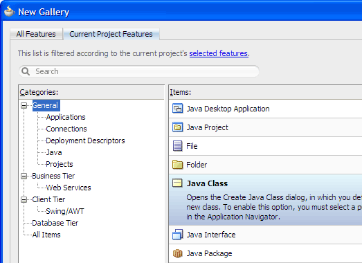

  1. アプリケーション・ナビゲータで、「Client」プロジェクトを選択し、「File」→「New」→「General」→「Java Class」の順に選択して「OK」をクリックします。

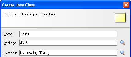

  2. サンプル・コードを使用している場合は、Create Java Classダイアログで、クラス名にClass1と入力します。 パッケージ名はデフォルトのままにします。
    Create Java Classダイアログ、上部
  3. サンプル・コードを使用する場合、「browse icon」Browseをクリックしてクラス・ブラウザを使用し、Extendsフィールドにjavax.swing.JDialogと入力します。

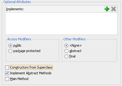

  4. Optional Attributesで、「Constructors from Superclass」の選択を解除して、Main Methodが選択されていないことを確認します。 「OK」をクリックします。
    Create Java Classダイアログ、下部

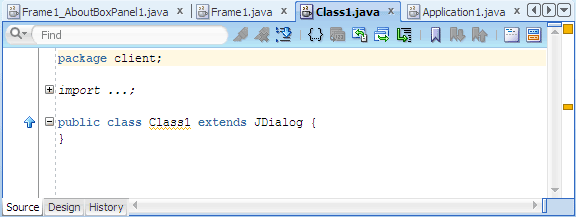

  5. 作成したクラスはアクティブ・プロジェクトに追加されます。 クラス・ファイルの編集は、ビジュアル・エディタまたはソース・エディタですぐに開始できます。 詳細を表示/非表示詳細表示
  6. エディタ・ウィンドウで、上部の「Frame1.java」タブを選択してから下部の「Source」タブを選択し、ソース・エディタにFrame1.javaファイルを表示します。 次に、アプリケーションにこの新しいJavaクラス・ファイルを挿入するコードを追加します。
