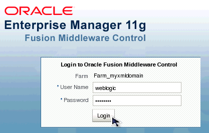

Firefoxを開いてhttp://localhost:7001/emに移動し、Enterprise Manager(EM)を開いてFMW Controlにアクセスします。 次の資格証明を使用して、ログインします。
ユーザー名: weblogic
パスワード: welcome1

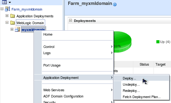

左側のペインの「WebLogic Domain」ノードを展開し、「myxmldomain」を右クリックしてFMW Controlのメニューを表示します。 「Application Deployment」→「Deploy」を選択して、デプロイメント・プロセスを開始します。

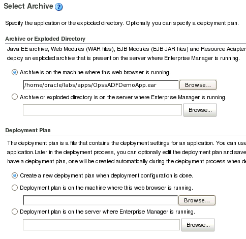

FMW Controlデプロイメント・ウィザードが表示されます。 最初のステップでは、ファイル・システムからデプロイするアプリケーションを選択します。 この場合、EARファイルは、Webブラウザが実行されているローカルの場所と、Enterprise Managerが実行されているローカルの場所に保存されているため、どちらを選択しても構いません。 この場合、"local to web browser"オプションを使用して/home/oracle/labs/apps/OpssADFDemoApp.earファイルを参照しています。 Deployment Planオプションはデフォルトの"Create a new deployment plan when deployment configuration is done"のままにして、「Next」をクリックします。

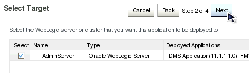

デプロイメント・ウィザードの2番目のステップでは、デプロイメントの対象をドメインのサーバーに設定します。 ドメインには1つのサーバーしかないため、このサーバーがデプロイメントの対象としてすでに選択されているはずです。 選択されていることを確認し、「Next」をクリックします。

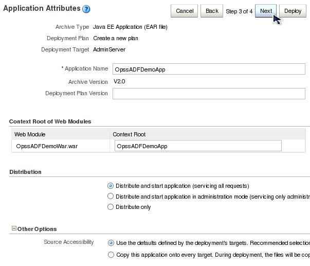

デプロイメント・ウィザードの3番目のステップでは、アプリケーション名やWebアプリケーションのコンテキスト・ルートなど、アプリケーションのデプロイメントに関連する属性を設定します。 これらのオプションは、アプリケーションを構成するコンポーネントに基づいており、アプリケーションごとに異なります。 このアプリケーションでは、名前とコンテキスト・ルートをデフォルトのOpssADFDemoAppのままにして、「Next」をクリックします。

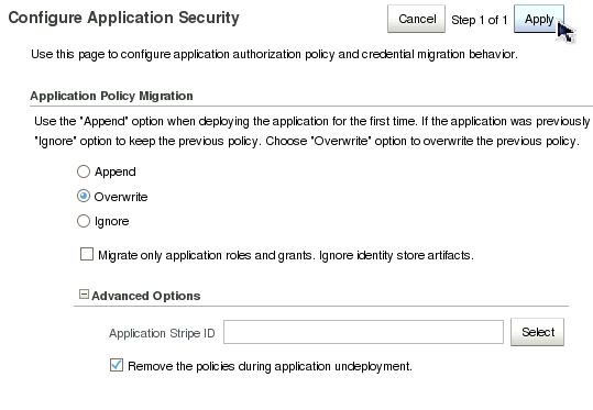

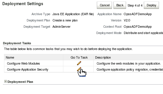

4番目のステップでは、デプロイメント設定を構成します。 このデプロイメント設定で、OPSSセキュリティ設定を構成します。 「Configure Security Settings」編集アイコンをクリックし、現在の構成を確認します。
Configure Application Securityページが表示されます。 Application Policy MigrationでOverwriteが選択されていることを確認します。 これにより、関連するアプリケーション・ストライプに存在する残りのポリシーが、アプリケーション・ファイルに指定される新しいポリシーによって上書きされます。 また、アプリケーションのアンデプロイ時に、プロセスの一環として、アプリケーション・ストライプに関連付けられたすべてのポリシーがOPSSセキュリティ・ストアから削除されます。 これらのオプションはデフォルトで設定されています。 「Apply」をクリックして設定を保存します。
以前のDeployment Settingsページが表示されます。 「Deploy」をクリックして、デプロイメント・プロセスを開始します。

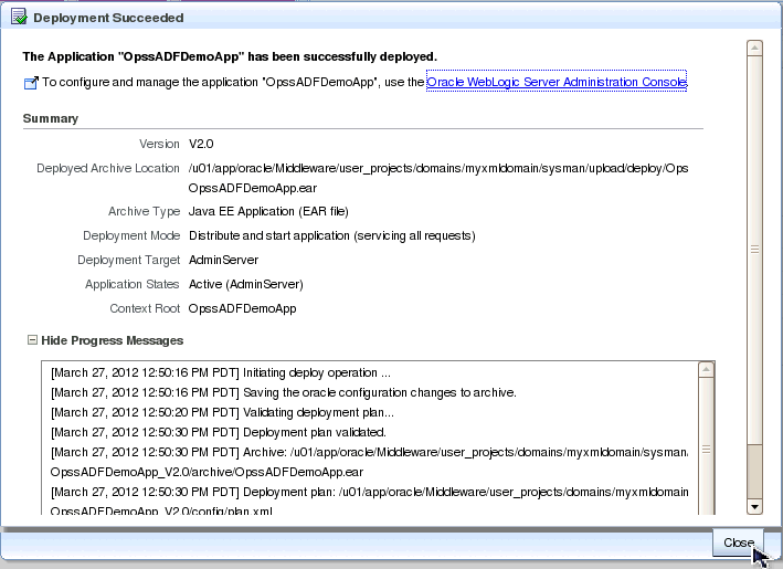

デプロイメント・プロセス・ウィンドウが表示されます。 このウィンドウに、デプロイメントのステータスが表示されます。 プロセスが終了すると、デプロイメントが成功したことが表示されます。 「Close」をクリックしてウィンドウを閉じます。

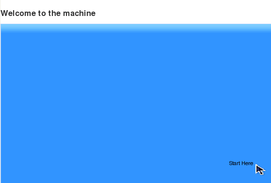

OpssADFDemoAppアプリケーションを使用するため、Firefoxを使用してhttp://localhost:7001/OpssADFDemoApp/faces/view1に移動します。 以下に示す「Start Here」ボタンをクリックします。
ページにログが表示されます。 このログは、アプリケーションがサーバーにデプロイされていることを示しています。 ただし、セキュリティ・データがOPSSセキュリティ・ストアに移行されているかどうかを確認する必要があります。

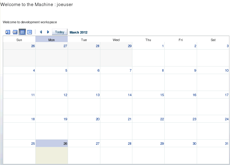

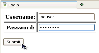

以下の各資格証明を使用して別々にログインし、アプリケーションの動作を確認します。 新しいセッションが作成されるように、ログインのたびにFirefoxを再起動する必要があります。 Firefoxプライベート・ブラウジング機能を使用して、セッション処理を制御することもできます。
資格証明1:
ユーザー名: joeuser
パスワード: welcome1
資格証明2:
ユーザー名: weblogic
パスワード: welcome1
アプリケーション内で、開発ワークスペースのカレンダーが表示されているタスク・フローに、ログイン中のユーザーがアクセスできるかどうかを確認するため、認可リクエストが作成されます。 カレンダーが表示されるユーザーはアクセスが許可されており、カレンダーが表示されないユーザーはアクセスが拒否されています。 アカウントjoeuserにはカレンダーが表示され、ユーザーweblogicにはカレンダーは表示されません。 アプリケーションがこのように動作している場合は、セキュリティ・データがOPSSセキュリティ・ストアに正常に移行されています。
