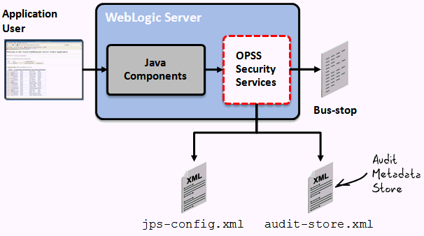

JavaコンポーネントでOPSS共通の監査フレームワークを使用する
これは、Javaコンポーネント環境のOPSS共通の監査フレームワークを示したアーキテクチャです。 このOBEでは、WebLogicドメインでOPSS監査機能を使用する方法について説明します。 この環境は、次の要素で構成されています。

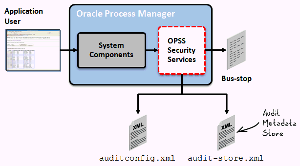

これは、システム・コンポーネント環境のOPSS共通の監査フレームワークを示したアーキテクチャです。 このOBEでは、IdMドメインでOPSS監査機能を使用する方法について説明します。 この環境は、次の要素で構成されています。

JavaコンポーネントでOPSS監査機能を使用する場合、次のファイルが使用されます。 各ファイルを見つけて開き、ファイルのコンテンツを確認して内容を把握します。
ファイル 目的とロケーション
jps-config.xml メインのOPSS構成ファイルです。 FMW ControlまたはWLSTを使用して変更を行った場合は、このファイルに構成が保存されます。 このファイルは、$DOMAIN_HOME/config/fmwconfigフォルダにあります。 監査用の構成が含まれたserviceInstance要素を見つけます。
audit-store.xml ファイルベースの監査メタデータ・ストア・ファイルです。 このファイルには、監査ログに書き込まれる監査イベント・レコードの形式が含まれます。 このファイルは、$DOMAIN_HOME/config/fmwconfigフォルダにあります。
audit_1_0.log すべての監査イベント・レコードが書き込まれるドメインのバスストップ・ファイルです。 このファイルは、監査レコードが書き込まれると、作成されます。 また、このファイルは、$DOMAIN_HOME/servers/${SERVER_NAME}/logs/auditlogs/JPSフォルダに作成されます。

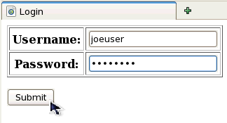

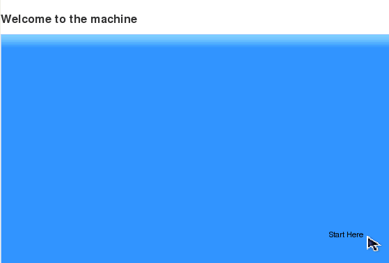

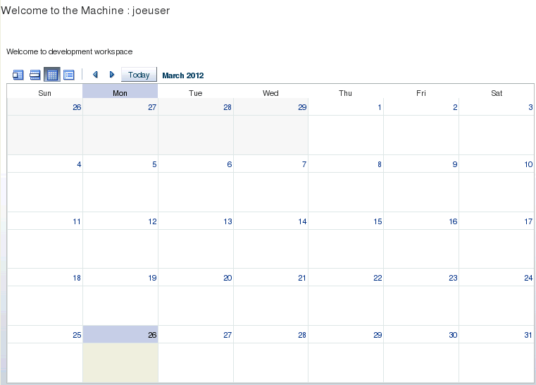

OpssADFDemoAppアプリケーションを使用するため、Firefoxを使用してhttp://localhost:7001/OpssADFDemoApp/faces/view1に移動します。 以下に示す「Start Here」ボタンをクリックします。
ページにログが表示されます。 以下の資格証明のいずれかを使用して、監査イベントをトリガーします。
資格証明1:
ユーザー名: joeuser
パスワード: welcome1
資格証明2:
ユーザー名: weblogic
パスワード: welcome1
アプリケーション内で、開発ワークスペースのカレンダーが表示されているタスク・フローに、ログイン中のユーザーがアクセスできるかどうかを確認するため、認可リクエストが作成されます。 カレンダーが表示されるユーザーはアクセスが許可されており、カレンダーが表示されないユーザーはアクセスが拒否されています。 これらのイベントで、監査レコードがトリガーされて、ドメインの監査ログ・ファイルに書き込まれます。 アカウントjoeuserにはカレンダーが表示され、ユーザーweblogicにはカレンダーは表示されません。

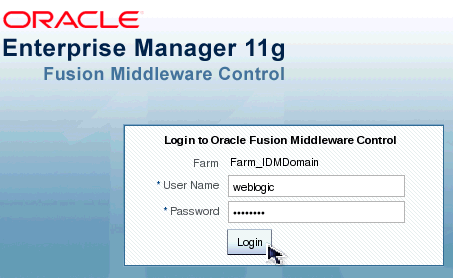

Firefoxを開いてhttp://localhost:7001/emに移動し、Enterprise Manager(EM)を開いてFMW Controlにアクセスします。 次の資格証明を使用して、ログインします。
ユーザー名: weblogic
パスワード: welcome1

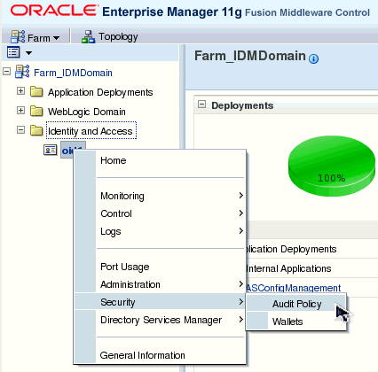

左側のペインで「Identity and Access」ノードを展開し、「oid1」を右クリックして「Security」→「Audit Policy」を選択し、Audit Policyページを開きます。

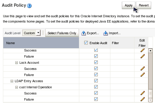

「Oracle Identity Management」ノードを展開します(まだ展開していない場合)。 インタフェースをしばらく自由に確認してください。 準備ができたら、Audit Levelに「Custom」を選択し、メインの「Enable Audit」チェック・ボックスを選択します。 これにより、OIDのすべてのチェック・ボックスが自動的に選択されて、 ログイン・イベントやログアウト・イベントなど、OIDに対して作成されるすべての認証リクエストに監査が構成されます。 「Apply」をクリックして変更を保存し、変更を有効にします。
