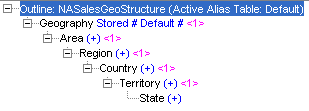

Hyptekの経営陣は、Geographyディメンションに世代名を付けようとしています。名前の追加後は、下記のGeographyディメンション設計テンプレートのように、6世代の深さになります。

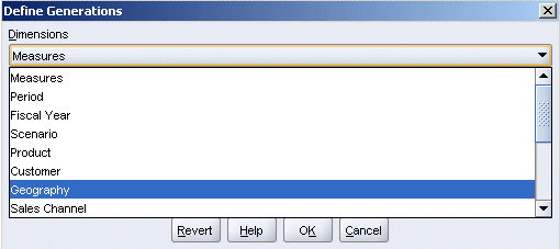

Define Generationsダイアログ・ボックスのDimensionsドロップダウン・リストから、「Geography」を選択します。

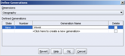

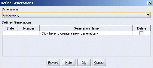

「<Click here to create a new generation>」をクリックします。
新しい行が表示されます。

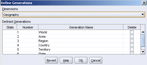

新しい行に、Number列に表示される世代に割り当てる世代名を入力します。 この例では、Generation 1にWorldと入力します。
ステップ4および5を繰り返して、追加する販売地域の世代名 Area(Generation 2)、Region(Generation 3)、Country(Generation 4)、Territory(Generation 5)およびState(Generation 6)を入力します。
「OK」をクリックします。

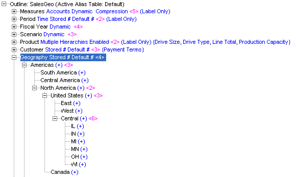

アウトラインが表示されます。
アウトラインに世代名に対するビジュアル・キューはありませんが、アウトライン編集セッション中に「Outline」を選択してから「Generations」を選択することにより、世代名の選択内容を確認できます。これには、アウトライン・ノードから右クリックします。
世代名が表示されます。

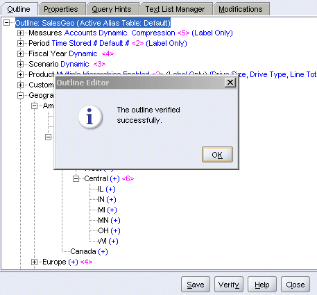

アウトラインを確認します。
アウトラインを保存します。 世代名がGeographyディメンションで使用できるようになりました。

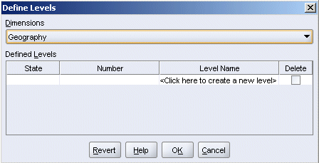

Define Levelsダイアログ・ボックスのDimensionsドロップダウン・リストから、「Geography」を選択します。

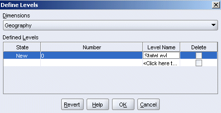

「<Click here to create a new level>」をクリックします。
新しい行が表示されます。

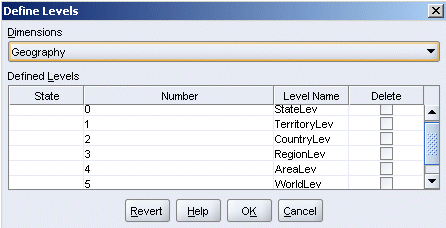

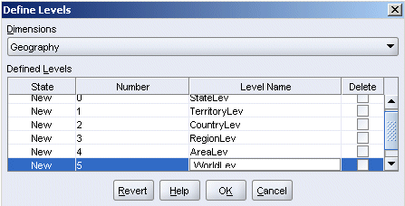

新しい行に、Number列に表示されるレベルに割り当てるレベル名を入力します。 世代名およびレベル名はアウトライン内で一意である必要があるため、文字列Lev をおのおののレベル名に追加することで世代名と区別できます。 この例では、Level 0にStateLevと入力します。
ステップ3および4を繰り返して、追加する販売地域のレベル名TerritoryLev(Level 1)、CountryLev(Level 2)、RegionLev(Level 3)、AreaLev(Level 4)およびWorldLev(Level 5)を入力します。
「OK」をクリックします。 アウトラインが表示されます。

アウトラインを確認して保存します。 レベル名がGeographyディメンションで使用できるようになりました。
