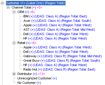

Bigcorpは、コンピュータ・メーカーおよびディスク・ドライブ・アフターマーケット向けにハードディスク・ドライブを製造しています。 BigcorpのOracle EssbaseデータベースSalesでは、Customerディメンションにおいて重複メンバー名を必要としています。いくつかの顧客は、Customerディメンション内でOriginal Equipment Manufacturer(OEM)チャネルとRetailチャネル両方のメンバーであるためです。

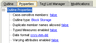

Propertiesタブを選択し、「Outline Properties」を開きます。
Duplicate member names allowedドロップダウン・リストで、「true」を選択します。
重複メンバー名がアウトラインで有効化されます。 設定をtrueに変更してアウトラインを保存した後は、アウトラインを一意のメンバー・アウトラインに変換し直すことはできないことに注意してください。

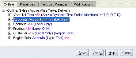

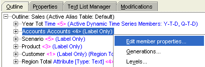

BigcorpのSalesデータベースで、CustomerディメンションおよびRegion Totalディメンションについてのみ重複メンバー名を有効化するために、Salesアウトラインに対して重複メンバー名を有効化してから、CustomerおよびRegion Total以外のすべてのディメンションに一意としてタグ付けします。 以下の例は、Accountsディメンションに一意としてタグ付けする方法を示しています。

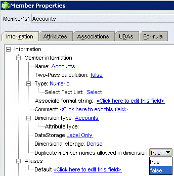

Accountsディメンションを右クリックし、「Edit member properties」を選択します。
Informationタブで、「Information」、「Member information」および「Dimension type」ノードを開いてDuplicate member names allowed in dimension設定を表示し、「false」を選択します。
「OK」をクリックしてMember Propertiesダイアログ・ボックスに戻り、「Save」をクリックします。

この例では、BigcorpのSalesアウトラインを使用して、CustomerのGeneration 3で世代名(Channels)を指定し、この世代に一意性を割り当てます。したがって、顧客チャネル(OEM、Retail、Distributor)には一意のメンバー名が要求されます。 次に、Generation 4で世代名(Customers)を指定しますが、この世代の重複メンバー名の機能は維持します。これにより、個々の顧客が2つ以上のチャネル([OEM].[Apple]、[Retail].[Apple])のメンバーになれます。

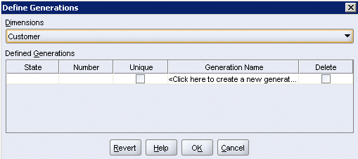

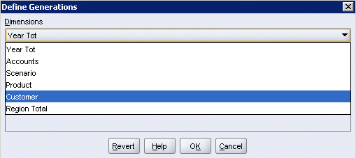

Define Generationsダイアログ・ボックスのDimensionsドロップダウン・リストから、「Customer」を選択します。
CustomerのDefined Generations表が表示されます。

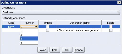

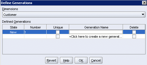

この表の最初の行で、「<Click here to create a new generation>」をクリックします。

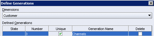

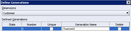

Number列のドロップダウン・リストで、「3」(Generation 3)を選択します。
Generation Name列に、Channelsと入力します。

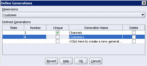

Unique列で、チェック・ボックスを選択します。

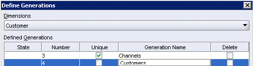

5から7の手順を繰り返して、表の次の行にGeneration 4の世代名(Customers)を入力します。
Generation 4では、Unique列のチェック・ボックスは選択しないでおきます。
チャネル名(Generation 3)は一意になりますが、個々の顧客名(Generation 4)には重複メンバー名が含まれるように指定しました。 Generation 2は、世代名と重複メンバー名のどちらの機能もこの単一メンバーの世代に対するモデリングの必要性に関連しないため、変更されていません。
「OK」をクリックして、Define Generationsダイアログ・ボックスを閉じます。
「Save」をクリックして、アウトラインの変更を保存します。
