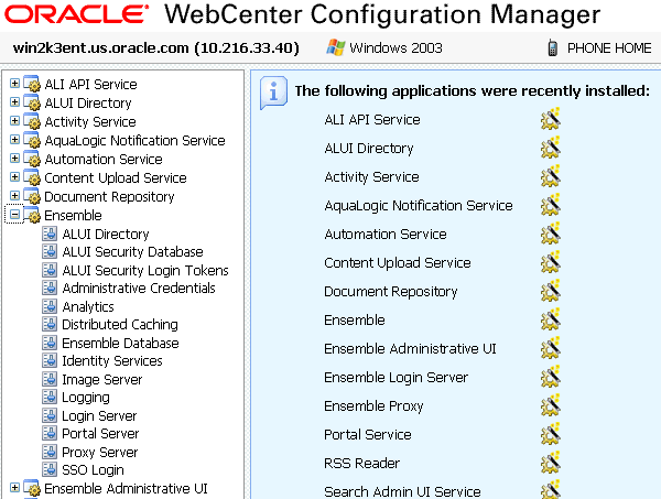

スタート」→「すべてのプログラム」→「Oracle」→「Configuration ManagerをクリックしてConfiguration Managerを開き、管理者ユーザー名およびパスワードを使用してログインします。 たとえば、administrator/adminを使用します。 左側のナビゲーション・ペインで、「Ensemble」を展開します。 Ensemble設定を変更するためのリンク一覧が表示されます。
ALUI Directory」をクリックし、認証プロバイダがALIに設定され、すべての接続情報設定が正しいことを確認します。 変更を行った場合は「Save」をクリックし、行わなかった場合は次の手順に進みます。

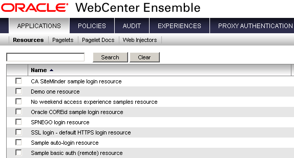

Ensembleリソースの登録
http://win2k3ent:20070/ensembleadminuiなどのEnsemble Administration Console URLに進み、administrator/adminなどの管理者ユーザー名およびパスワードを使用してログインします。
APPLICATIONS」タブをクリックします。 デフォルトでResourcesページに進みます。
Resourcesページで、「Create new」をクリックします。 表示されるGeneralページで、WC Servicesなどの名前を入力します。
Connections」タブをクリックします。 Internal URL prefixには、ホスト名およびサービス・プロデューサのベースURLのポートを入力します。 たとえば、http://producer_svr:8891/を入力します。
External URL prefixesには、Ensemble内で一意の/webcenter/などの名前を入力します。 これは、Ensembleプロキシに関連し、アプリケーションが稼働するURLです。
Save」をクリックします。
POLICIESに進んで新規リソースにセキュリティを設定し、WC Servicesなどのリソースを選択し、「Policies」をクリックします。 たとえば、匿名のアクセスを許可するには、Administratorユーザーを選択して削除します。 「Save」をクリックします。

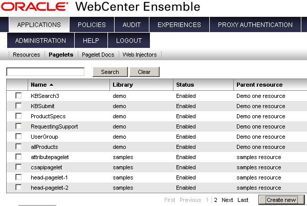

Ensembleページレットの登録
APPLICATIONSに戻り、「Pagelets」タブをクリックし、「Create new」をクリックします。
Generalタブで、wc_mail_portletなどの名前をページレットに付けます。
Parent resourceで、前の手順で作成したWC Servicesなどのリソースを選択します。
ServicesなどをLibrary nameに入力します。 Library nameは、ページレットに必須のグループ名です。
Location」タブをクリックすると、Internal URL prefixがすでに親リソースから移入されていることがわかります。
URL suffixには、メール・タスク・フローのページレット・プロデューサ・エンド・ポイントURLを完結させる接尾辞を入力します。 たとえば、servicesproducer/services?id=Mail&width=500px&height=300pxと入力します。 「Save」をクリックします。
これらの手順を繰り返してDocumentsタスク・フローの別のページレットを作成し、wc_docs_portletなどの名前を付けます。 前に使用したものと同じParent Resource(WC Services)および同じLibrary name(Services)を使用します。 Locationタブで、ドキュメント・タスク・フローのページレット・プロデューサ・エンド・ポイントURLを完結させる接尾辞を入力します。 たとえば、servicesproducer/services?id=DocManager&width=500px&height=300pxと入力します。

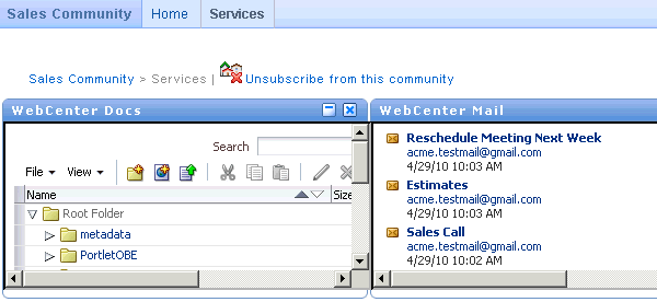

ポータル・ページへのポートレットの配置
Sales CommunityServicesページなど、ポートレットを配置したいページに進み、そのページを編集してWebCenter ServicesポートレットのWebCenter DocsおよびWebCenter Mailを追加します。
:ポートレットを正しく表示させるには、このページを、ページレットを作成したEnsembleユーザーとして、またはEnsemble Access Policyに従ってページレットを参照できるユーザーとして、参照する必要があります。 このシナリオではすべてを管理者として実行し、EnsembleおよびWebCenter Interactionのユーザー名およびパスワードは同一であるため、問題にはなりません。
