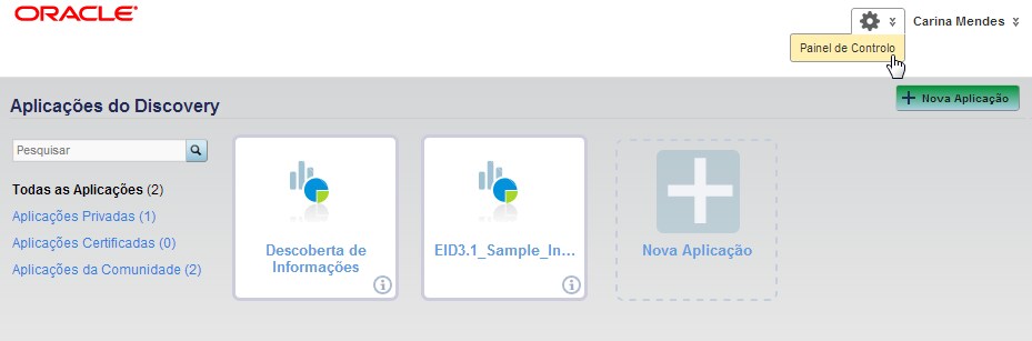

I. Exportando Aplicações: Acesse o Painel de Controle do Studio:

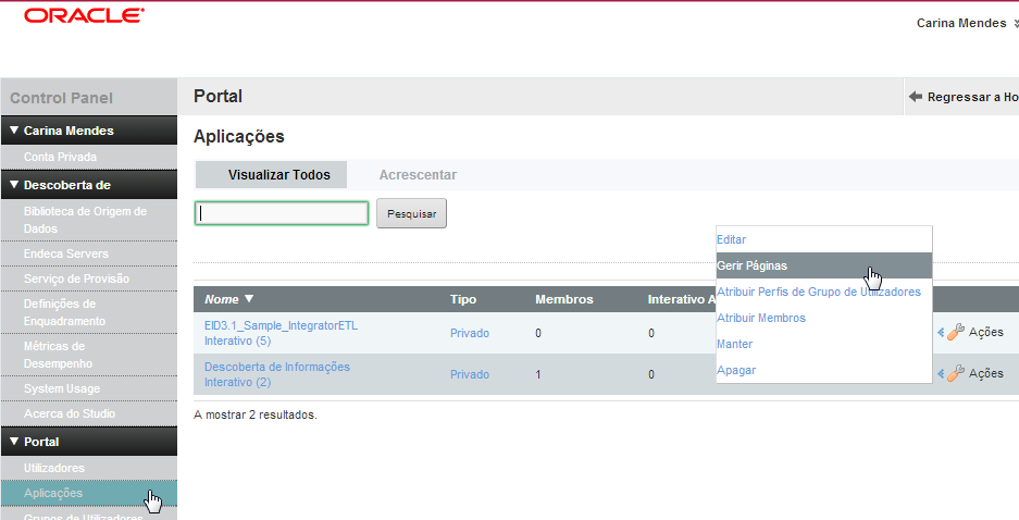

Em seguida, navegue pelo menu lateral esquerdo até “Aplicações”, localize qual aplicação deseja exportar, clique em “Ações” e em “Gerir Páginas”.

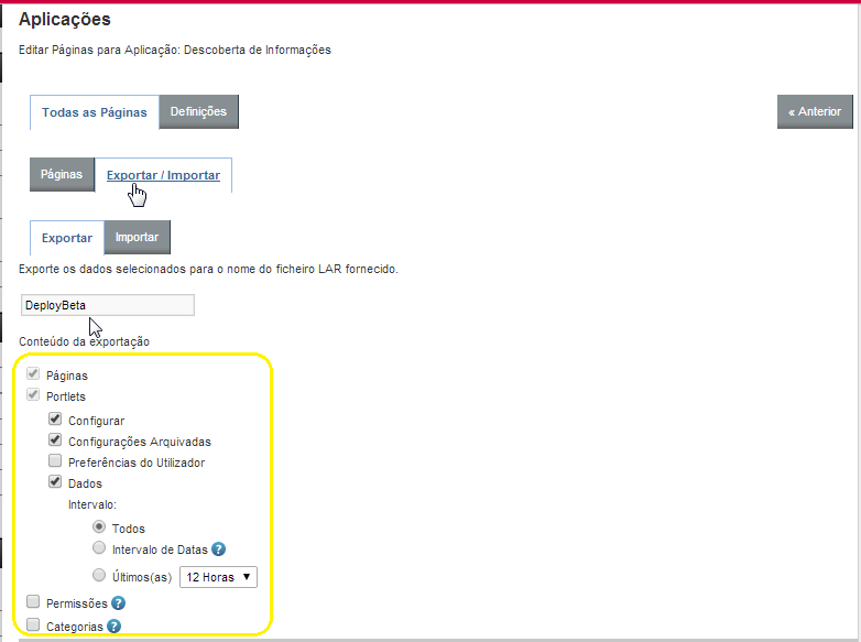

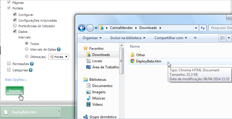

Na próxima página, selecione a aba “Exportar/Importar” e na aba filha “Exportar” crie um novo nome para a aplicação. Em seguida, selecione o “Conteúdo da Exportação”, (Páginas, Origem de Dados, ACL, Categorias e etc).
Clique no botão “Exportar” para realizar o download da aplicação em formato .htm onde você pode criar cópias como forma de backup, renomear como forma de versionamento e etc.

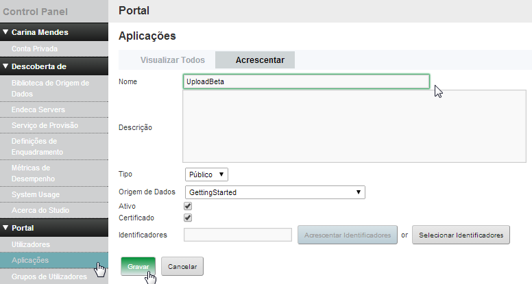

II. Importando Aplicações: Para importar uma aplicação é preciso antes, acrescentar uma aplicação sem conteúdo para que se tenha um destino para a origem a ser importada. Ainda no Painel de Controle, menu Aplicações, selecione a opção “Acrescentar” depois crie um nome para a aplicação (não é necessário ter o mesmo nome da app a ser importada) e para finalizar clique em “Gravar”.
Na página seguinte, selecione a aplicação acrescentada, clique no menu "Ações" e depois em "Gerir Páginas".

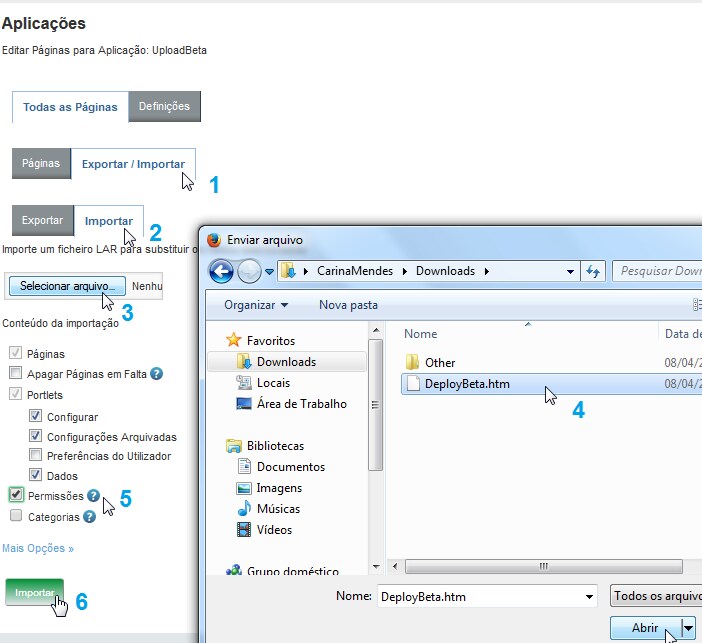

Para importar a aplicação, navegue até a aba "Exportar/Importar" (1), depois selecione a aba "Importar" (2) e clique no botão "Selecionar arquivo" (3).
Na caixa de pesquisa, navegue até o diretório onde se encontra o arquivo .htm da aplicação que deseja importar e selecione-o (4).
As importações de dados, páginas e permissões são opcionais, selecione-as de acordo com sua necessidade (5). Para finalizar clique em "Gravar" (6).

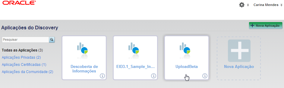

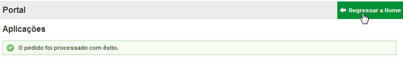

O Studio retornará uma mensagem de êxito no procedimento e então será possível voltar a página home da ferramenta.

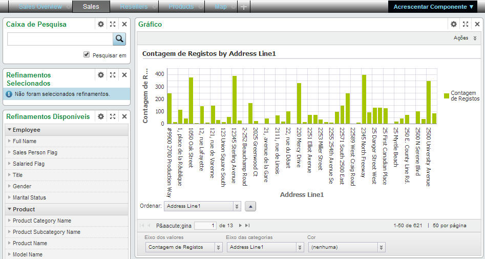

Acesse a aplicação que realizou a importação do arquivo htm.
Veja o resultado:
