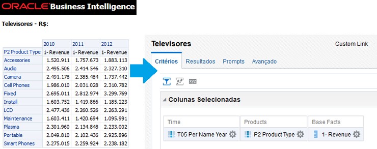

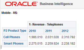

Vejamos o caso ilustrado abaixo, temos a relação de receita gerada por tipo de produtos comparando os últimos três anos:

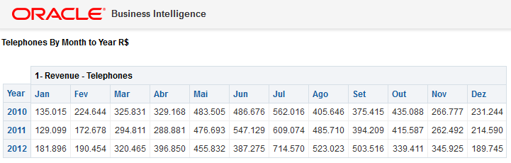

Entretanto, é necessário analisar somente a receita gerada por aparelhos de telefones. Então customizamos a métrica com uma função simples de “Filter”:
E obtivemos o resultado conforme o esperado:

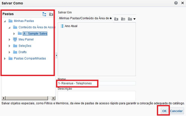

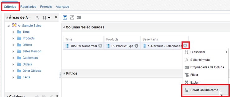

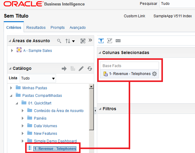

Agora iremos salvar a coluna na qual inserimos a fórmula para que possamos reutilizá-la em outra análise. Navegue até a aba “Critérios” e na coluna calculada siga os seguintes passos:
Selecione um diretório do catálogo para salvar sua coluna calculada, para que possa reutilizá-la em novos relatórios futuramente:
Agora ao criar um novo relatório, por exemplo um gráfico, podemos navegar no catálogo até nossa métrica calculada e utilizá-la novamente:

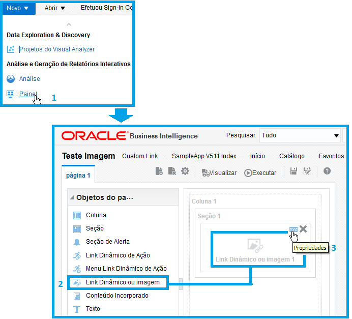

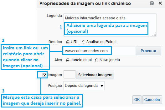

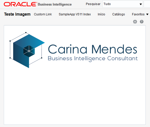

Criamos um novo painel e inserimos um objeto de imagem e clicamos nas propriedades para definirmos as configurações necessárias:

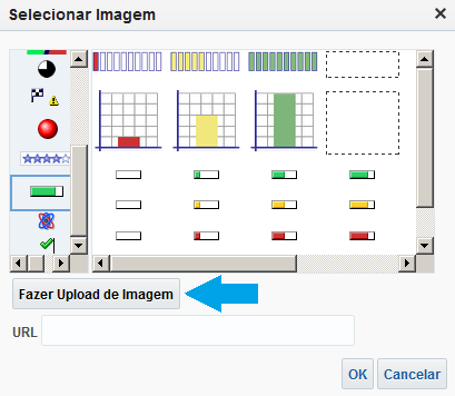

Nesta tela você define se a imagem terá uma legenda, se era terá algumas integrações dinâmicas como link para um site externo ou abrir um relatório ou painel existente no seu catálogo e etc. Para selecionar e subir a imagem para o seu ambiente é preciso marcar a caixa “Imagem” conforme o passo 3 na ilustração abaixo:
Aqui é possível selecionar algumas das imagens default já existentes no OBISEE mas nesse caso iremos clicar em “Fazer Upload de Imagem” para navegar em seu computador e escolher a imagem que deseja inserir, essa opção só está disponível nas versões 11.1.1.9.0 em diante do OBISEE:
Após selecionar a imagem desejada, clique em “OK” salve, execute o painel e veja o resultado:

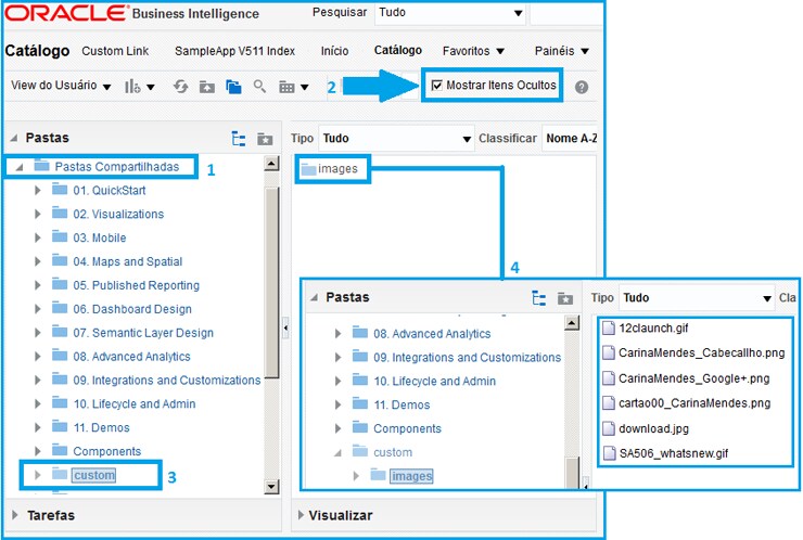

Caso queira realizar a gestão das imagens inseridas em seu catálogo (visualizar, excluir, alterar permissões de acesso) navegue até o diretório raiz do catálogo e marque a opção de “exibir itens ocultos” e observe que aparecerá a pasta “custom” e dentro dela a pasta “imagens”. Veja que dentro deste diretório estão armazenadas todas as imagens que foram inseridas em seu catálogo, onde você pode excluir ou aplicar permissões de segurança e outras definições de objetos de catálogo:

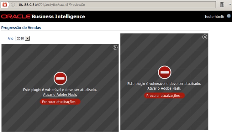

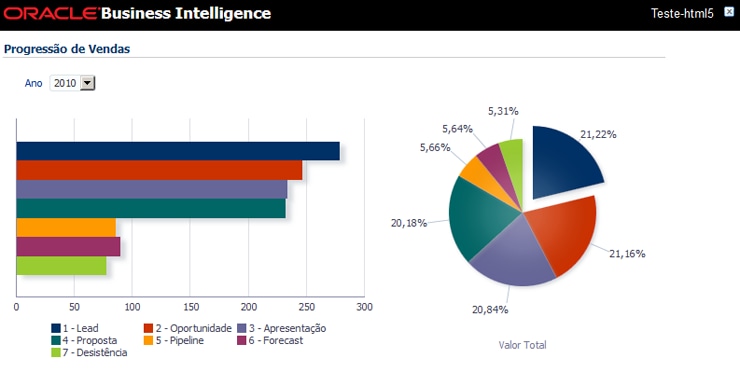

Um dos desafios que o mercado trouxe para as soluções de BI nos últimos tempos é a compatibilidade com todos os navegadores e dispositivos móveis e para atender esta demanda, a Oracle disponibilizou a partir das versões 11.1.1.9 do OBISEE as interfaces gráficas com a opção de visualização através da tecnologia de HTML5 que é uma linguagem muito mais fluida dispensando a instalação de plugins adicionais como o “Adobe Flash Player”, permitindo uma maior facilidade/compatibilidade de acesso aos relatórios e gráficos do OBISEE.
3. Habilitando visualizações em HTML5:
Demonstrarei nesta seção como habilitar e desabilitar esta função. A configuração é realizada em tags de linguagem XML existentes no arquivo “instanceconfig.xml”, esse arquivo contém algumas propriedades gráficas do analytics (interface de apresentação do OBISEE) e está localizado no seguinte diretório default do servidor de ambiente:
“%OBIEE_HOME%/instances/instance1/config/OracleBIPresentationServicesComponent/coreapplication_obips1/”
Crie uma cópia como backup do arquivo “instanceconfig.xml” em seguida edite tags da seguinte forma:
Antes (Sem HTML5 habilitado):
Depois (Com HML5 habilitado):

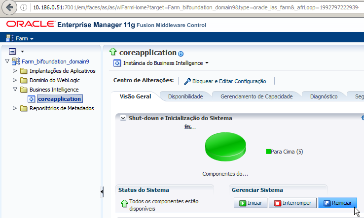

Em seguida reinicie os serviços do BI, isto pode ser feito através do Enterprise Manager:
