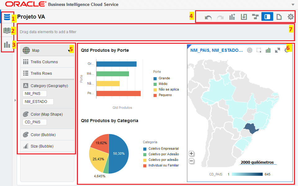

Interface:
Com uma interface bastante intuitiva, é possível acessar todos os componentes necessários para o desenvolvimento de seu Projeto VA, vejamos:
1 – Data Sources: Permite consultar e acessar as fontes de dados existentes no seu Projeto VA. Caso tenha muitos, a interface contém uma caixa de pesquisa para facilitar a navegação do usuário:
2 – Data Elements: Fornece o acesso à todas as colunas de métricas e atributos contendo os dados existentes do seu modelo de negócios. A caixa de pesquisa também se aplica para estes objetos de dados:

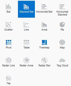

3 – Visualizations: São os tipos de visualizações gráficas que o Visual Analyzer disponibiliza para seu projeto. Essas visualizações assim como no OBIEE e no BICS também são chamadas de Views.

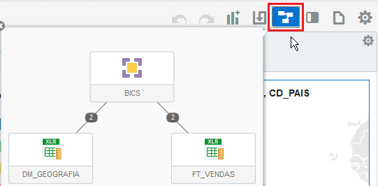

4 – Menu Bar: Na barra superior na direita de tela, temos botões com menus básicos como desfazer, refazer, salvar, criar um novo projeto e etc. Entre estas opções, quero destacar o botão ‘Source Diagram’ ele demostra graficamente a relação do seu modelo de negócios e as planilhas que agregam este modelo, permitindo também realizar a edição dos Joins e campos chaves.
5 – View Properties: Este menu vertical interage com a View que estiver editando/construindo. Ele é responsável por propriedades do tipo, cor, tipo de View, eixos XY de gráficos e etc.
6 - Explore: Esta sessão é onde disponibilizamos as views, podendo arrastar, filtrar e modificar as visualizações de acordo com as necessidades da análise.

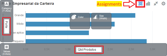

Todas as views possuem um botão chamado Assignments ele exibe as atribuições aplicadas naquela determinada view, possibilitando arrastar e alterar métricas, colunas, atributos e etc.

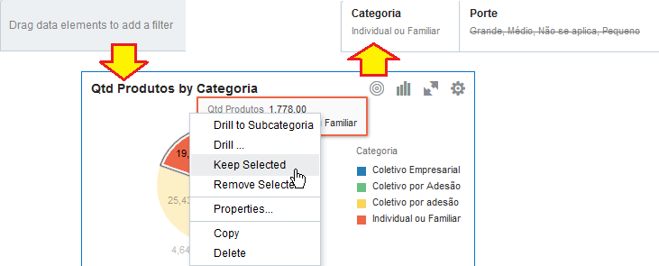

7 – Filters: Este espaço mostra os filtros aplicados em seu projeto de Visual Analyzer:

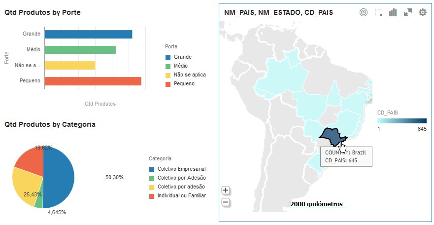

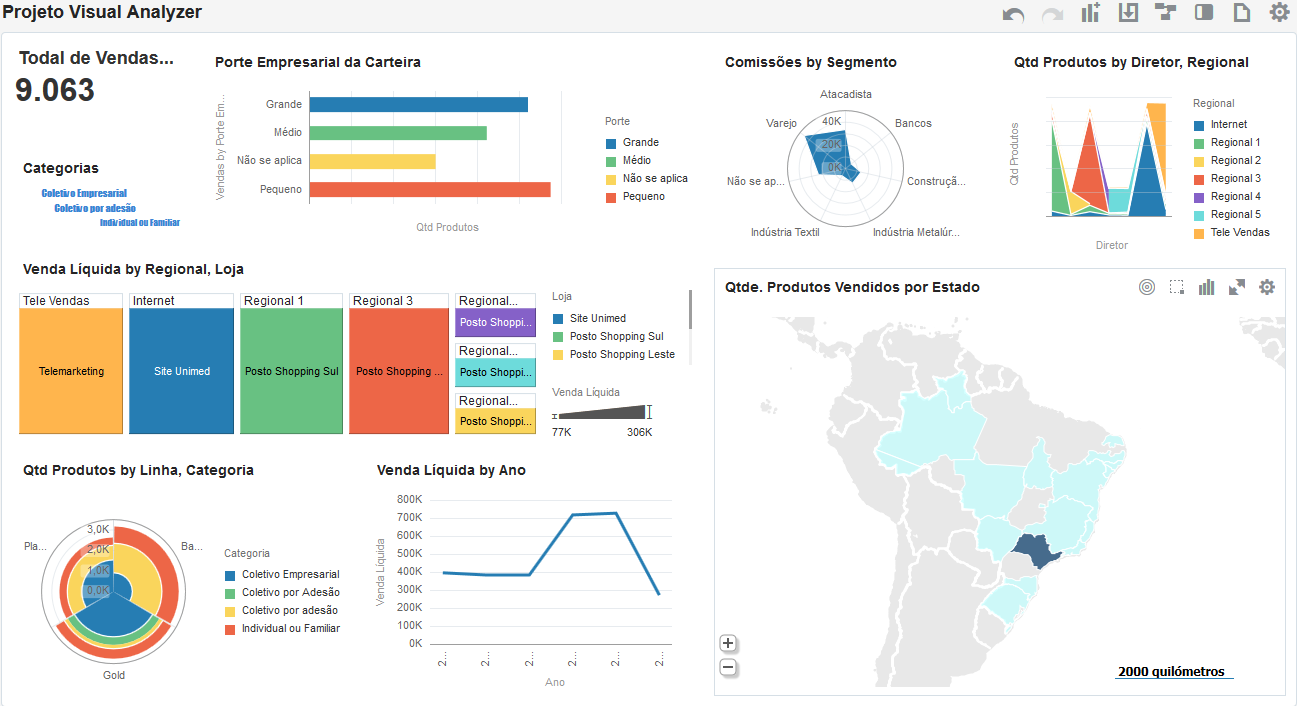

Interação visual com a informação:
A riqueza dos componentes visuais de análises e a dinâmica da navegação são grandes diferencias da solução. É possível criar um projeto como este abaixo, com o simples “clicar e arrastar” e também atende as necessidades dos usuários mais avançados que precisam aplicar expressões de cálculos aritméticos em seus indicadores.
Todas essas funcionalidades são acessadas em tempo real via conexão com nuvem, a interface web é totalmente responsiva ao tamanho da tela, seja notebook, tablet ou celulares e sem nenhuma restrição de sistemas operacionais.
