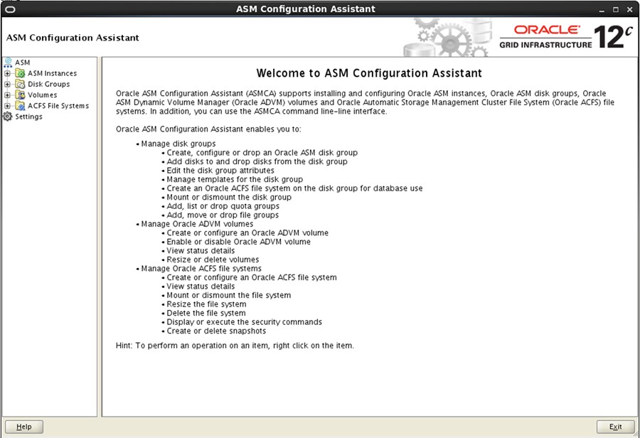

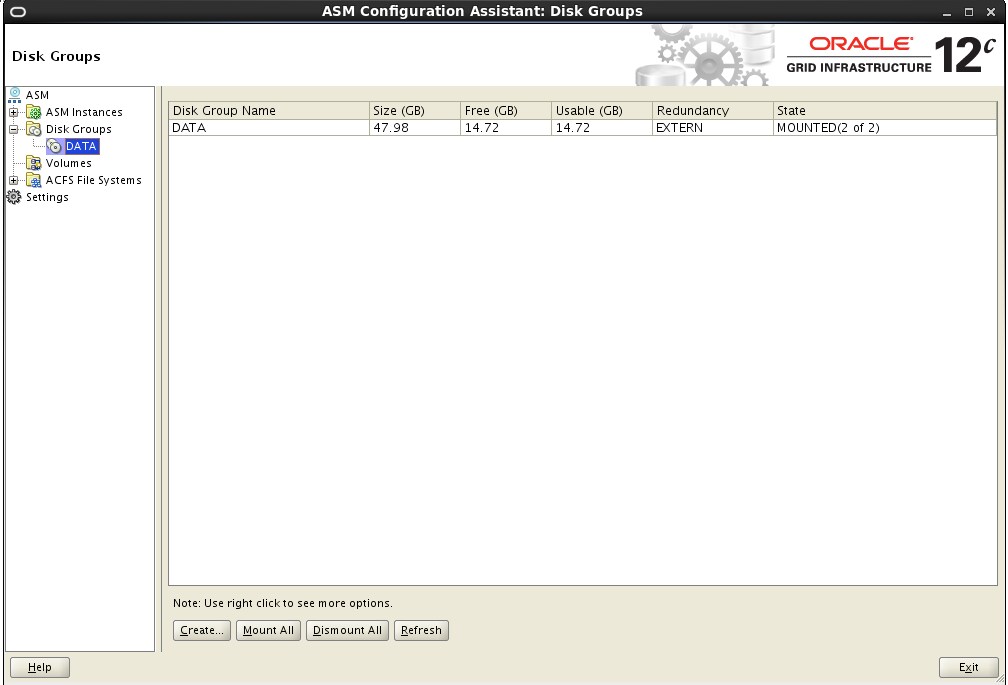

Iniciar ASMCA desde el home de Oracle 12c Release 2 Grid Infrastructure

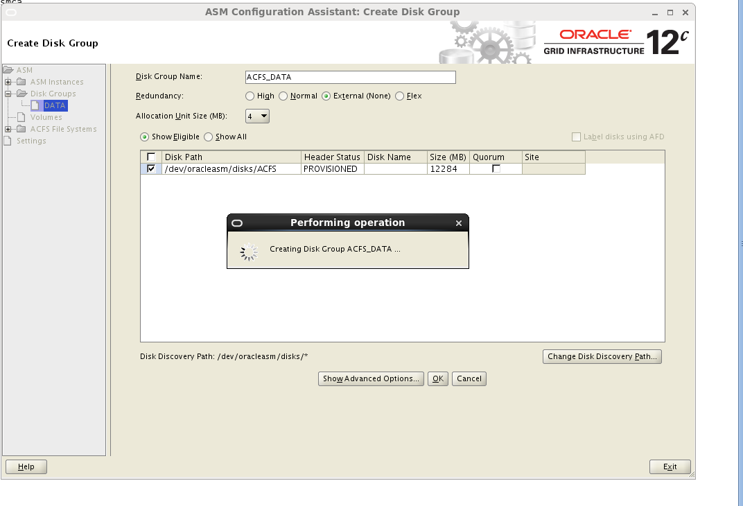

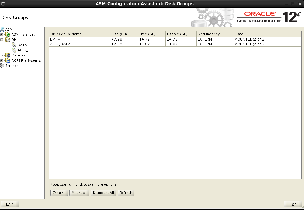

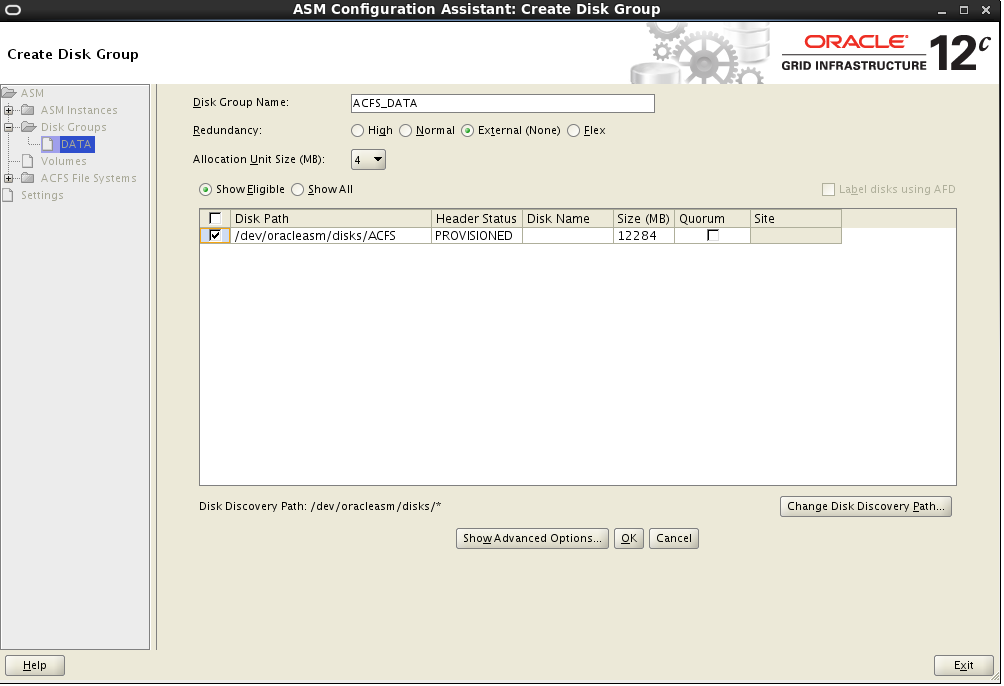

Crear el ASM disk group – ACFS_DATA
Para ello damos clic sobre el botón Create…
Seleccionamos los discos que conformaran nuestro disk group y damos clic sobre OK...

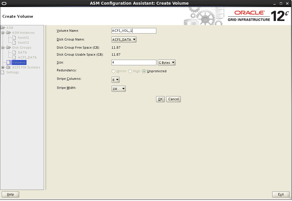

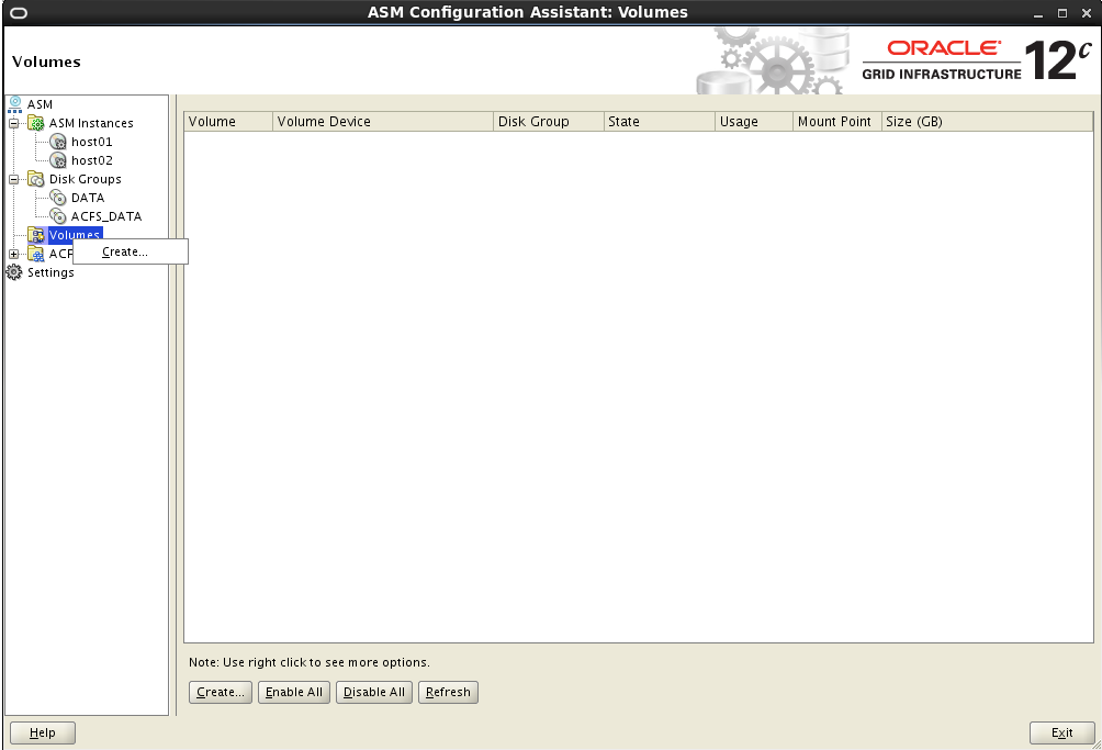

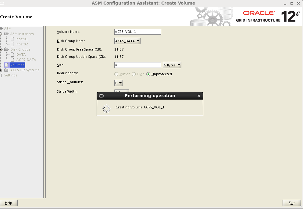

Una vez finalizado el disk group, crearemos el volumen ADVM
Clic derecho sobre el directorio Volumes y seleccionamos Create …
Le colocamos un nombre al volumen, seleccionamos el disk group que creamos en el paso anterior y el resto de opciones pueden permanecer con los valores default, clic sobre OK...

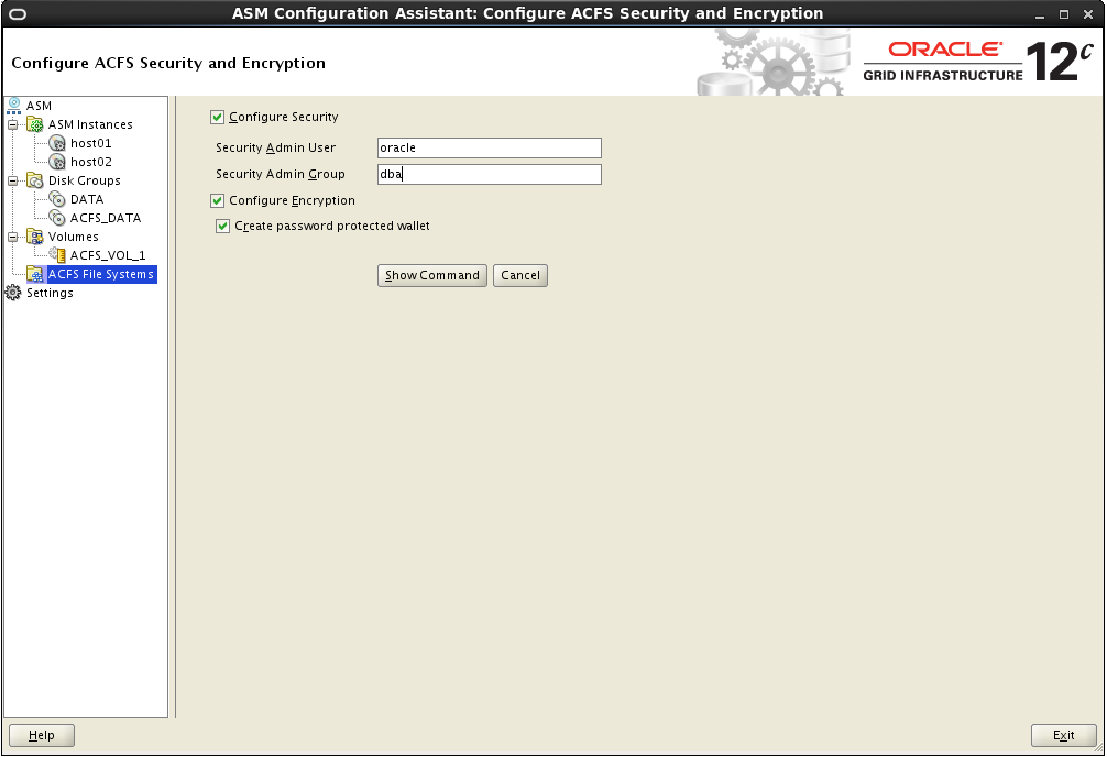

Inicializar Security para el file system ACFS

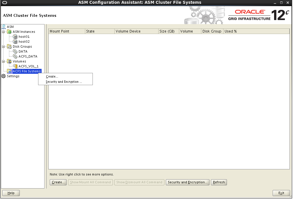

Debemos inicializar el sistema de seguridad como primer paso en la configuración de ACFS Security.
Damos clic derecho sobre el directorio ACFS File Systems y seleccionamos Security and Encryption…

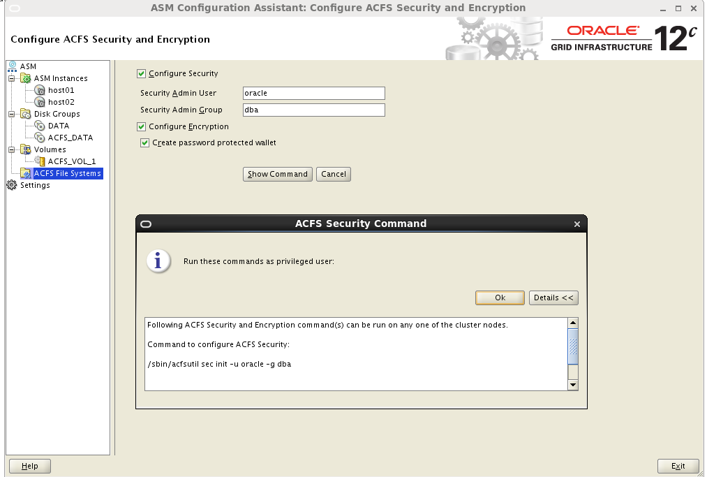

Debemos asignar un usuario de sistema operativo existente como el administrador inicial de ACFS Security, también debemos elegir el grupo de sistema operativo designado como Security Admin.
De ser necesario, el administrador de ACFS Security puede crear Security Admins adicionales.
Opcionalmente, el encriptamiento para ACFS File system puede ser inicializado junto con la opción de Security marcando la opción Configure Encryption y Create Password Protected Wallet. Wallet y passwords serán creados durante el proceso de inicialización de Security.
El password necesitará ser especificado por el administrador cada vez que se utilice un comando mediante el utilitario acfsutil.
Clic sobre Show Command...

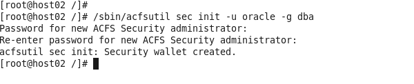

Como usuario root, ejecutamos el comando acfsutil sec init para configurar el almacenamiento de credenciales en un secure wallet a la vez que confirmamos el usuario de sistema operativo que será el Securyty Admin. Este comando debe ser ejecutado una sola vez para todo el clúster y puede ser ejecutado desde cualquier nodo.
El comando solicitara la contraseña del security wallet.

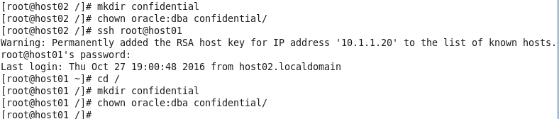

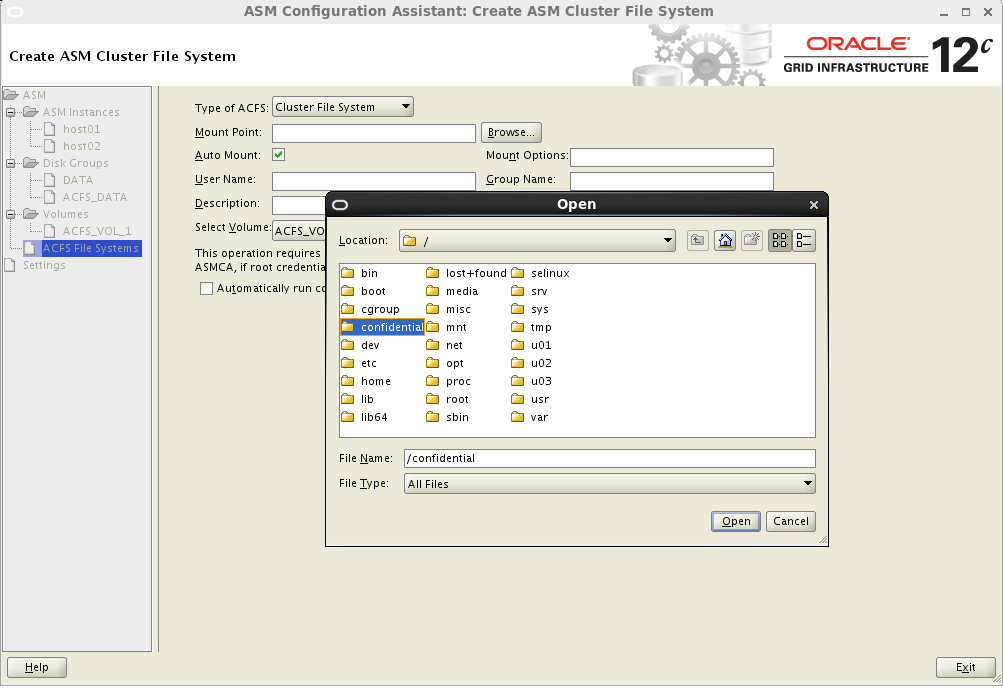

Crear el punto de montaje para ACFS en todos los nodos del cluster

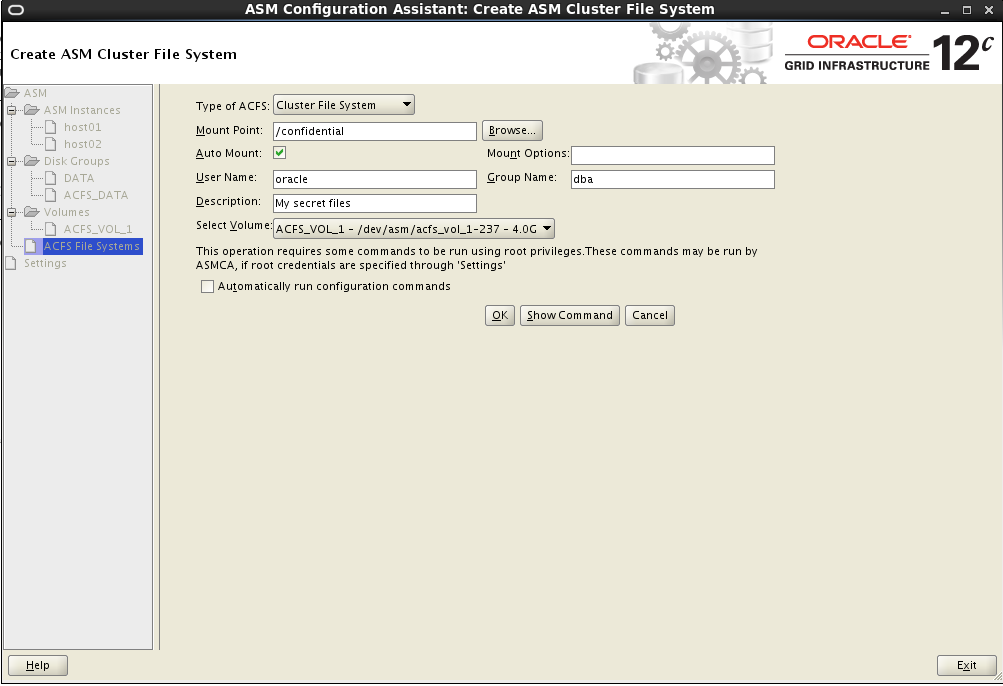

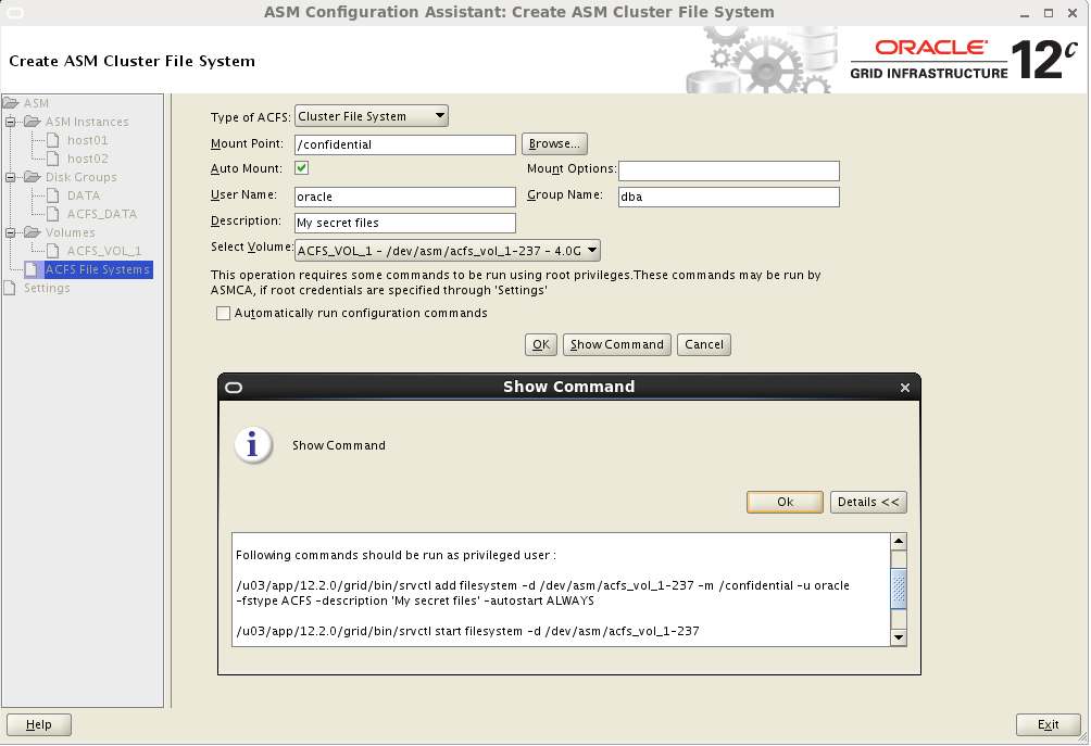

Crear el File System ACFS
Clic derecho sobre el directorio ACFS File Systems y seleccionamos create, luego seleccionamos el punto de montaje creado en el paso anterior para el file system ACFS.
Clic sobre Ok...

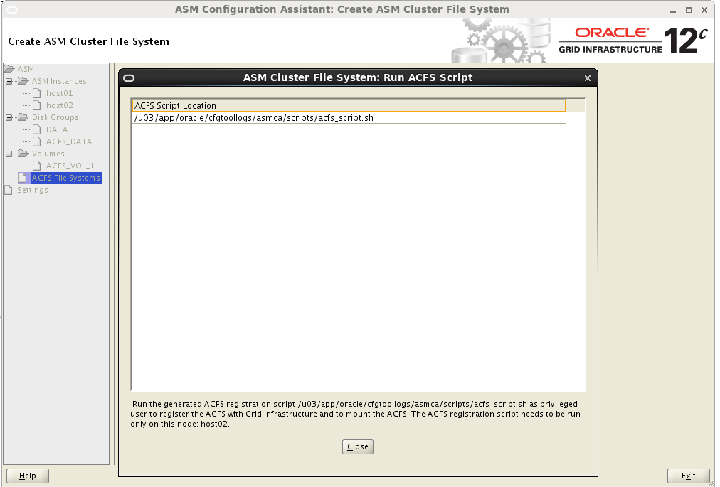

Como usuario root, ejecutar el script acfs_script.sh generado por el asistente.
El script acfs_script.sh registrará el file system ACFS con el cluster registry y montará el file system en todos los nodos del clúster automáticamente.

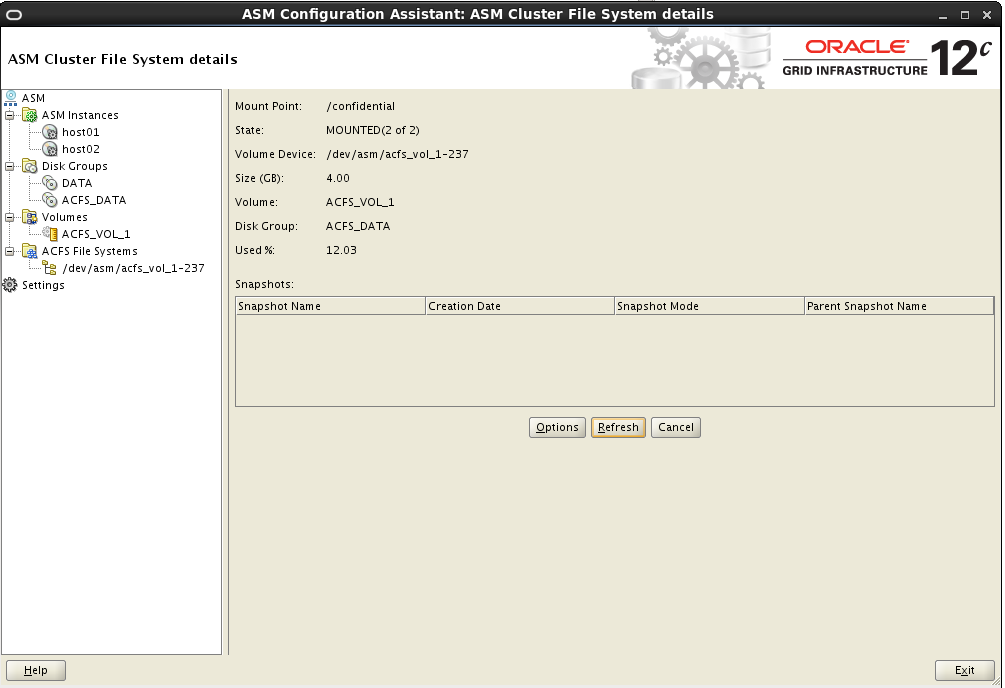

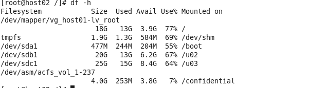

Note que el file system ACFS está ahora montado en todos los nodos del clúster.
Podemos verificar que la operación de montado se ha realizado con éxito mediante el comando df -h de sistema operativo en cada uno de los nodos:

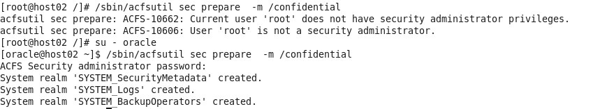

Este paso debe ser ejecutado antes de correr cualquier otro comando de administración relacionado con security realms.
Note que el usuario root no está asignado como Security Admin y no es capaz de ejecutar ningún comando acfsutil sec – el Security Admin., que fue inicialmente establecido, es el unico capaz de ejecutar comandos acfsutil sec.
El siguiente comando creará automáticamente tres Security realms:
SYSTEM_logs – este Security Realm es para proteger los archivos de registro relacionados con la seguridad de ACFS ubicados en el directorio /mount_point/.Security/realm/logs.
SYSTEM_SecurityMetaData – este Security Realm es para proteger el archivo
XML de metadatos de Oracle ACFS almacenado en el directorio .Security/backup/.
SYSTEM_BackupOperators – Este Security Realm permite autorizar a los usuarios que pueden realizar copias de seguridad de archivos y directorios dentro del Security Realm.
