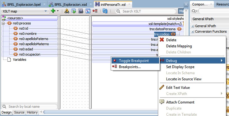

  3. Debug para Mapeos XSLT. Ahora las transformaciones XSLT cuentan con la funcionalidad de debug. Se pueden establecer breakpoints para verificar los datos de entrada y salida de las funciones en tiempo de ejecución. Esta funcionalidad está disponible para aplicaciones desplegadas en el servidor local y remoto y para componentes BPEL y Mediator, así como también para proyectos OSB.

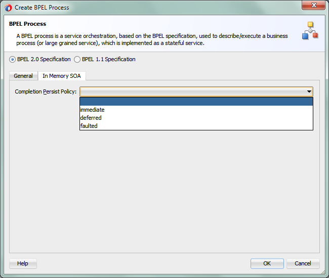

    1. In Memory SOA. Cuando creamos un BPEL en JDev aparece una nueva pestaña llamada In Memory SOA, en la cual podemos seleccionar tres opciones de persistencia; inmediate, deferred y faulted. Esta funcionalidad permite usar el caché de Coherence para ejecutar en memoria procesos BPEL no transaccionales y de corta duración. Esto por supuesto ayuda a mejorar el desempeño de estos procesos y libera carga de los recursos que éste pudiera usar, por ejemplo la base de datos. La información del estado de dichos procesos se almacena y se lee en el caché de Coherence de acuerdo a la opción que hayamos seleccionado:
    2. Immediate: El estado del proceso, el flow trace y el audit trace son almacenados todo el tiempo en la base de datos, es decir, se comporta como si la opción In Memory SOA estuviera deshabilitada.
      Deferred: El estado del proceso, el flow trace y el audit trace es almacenado inicialmente el caché de Coherence, mientras que un hilo independiente ejecuta la persistencia en la base de datos cada determinado intervalo de tiempo, el default es 5 minutos.
      Faulted: El estado del proceso, el flow trace y el audit trace se guardan en la base de datos únicamente cuando ocurre una excepción, y una vez que se haya realizado la recuperación del fallo y la instancia terminó de manera exitosa, se eliminan los registros.
      Es importante mencionar que esta opción no está habilitada por default, es necesario establecerla en la consola del Enterprise Manager, y para crear un BPEL con dicha característica, la transacción debe ser notSupported, además de elegir la opción deseada en la pestaña In Memory SOA.

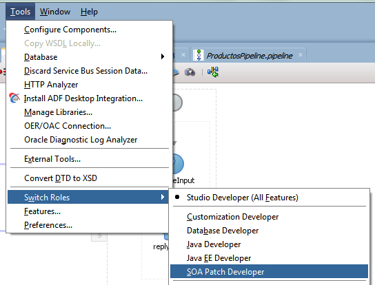

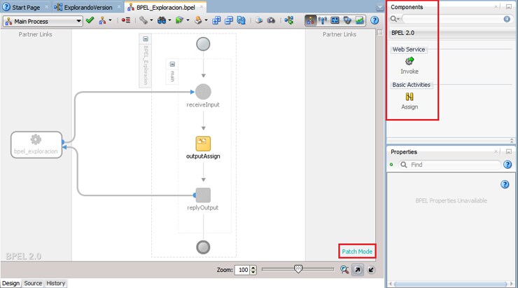

    4. Composite Running Instance Patching. Esta funcionalidad permite realizar cambios a un compuesto para crear una especie de parche, desplegar la nueva versión en el servidor, aplicarla a las instancias que aún están en ejecución y recuperar aquellas que hayan tenido error. Para poder crear la versión parche del compuesto es necesario usar el rol SOA Patch Developer del JDeveloper, esto deshabilita automáticamente los cambios que no puedan realizarse en el compuesto. Algunos ejemplos de cambios permitidos son: Cambios en el fault policy, datos de sensores y analíticos, actividades de transformaciones, operaciones Assign, propiedades de adaptadores JCA, entre otros.

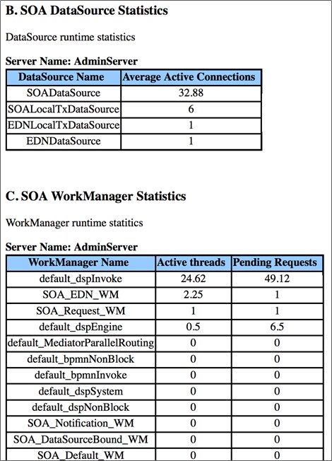

    5. Integration Workload Statistics. Se refiere a una nueva herramienta que provee la capacidad de generar estadísticas enfocadas a mejorar el desempeño, tuneo y localización de problemas en los recursos del sistema, por ejemplo Datasources o WorkManagers. Toma snapshots periódicamente de las diferentes métricas, en intervalos definidos, y el resultado es almacenado en la base de datos para cada Managed Server del clúster. Con esta información genera reportes, personalizados en rangos de tiempo, y los entrega con formato XML, CSV o HTML.
