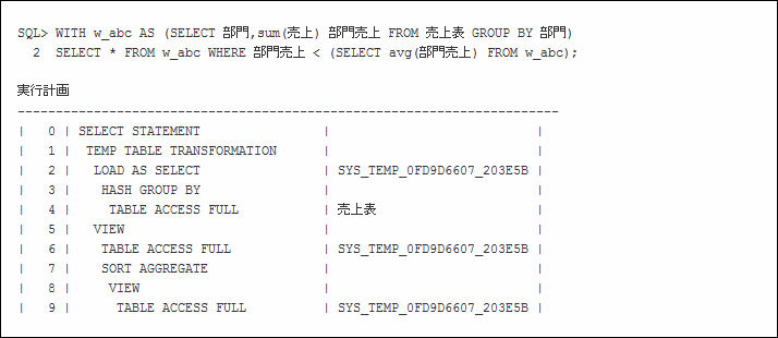

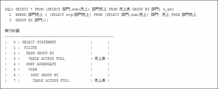

(3)繰り返して使用する副問合せはWITH句を
SQL文の中で同じ問合せを何回か実行しなければいけない場合があると思います。例えば、部門単位の売り上げを求めて、その売り上げの平均よりも少ない部門をすべて出力するような場合などがあります。そのような場合には、以下のようなSQL文で行うと思います。これは性能(テーブル'売上表'を2回アクセスしている)と視認性(同じ副問合せが2回記述されている)の問題があると思います。
 上記SQL文の例では副問合せは2回しか使用していませんが、もっと多く使用する場合もあると思います。このように同じ副問合せを複数回使用するような場合は以下のSQL文のようにWITH句を使用すると良いでしょう。実行計画を見ていただけると分かるように、内部的にTEMPテーブル(SYS_TEMP_0FD9D6607_203E5B)を作成して行っています。
 以下のように中間テーブルを作成すれば同じようにできますが、視認性の問題や管理などで面倒になると思いますので、WITH句の使い方を覚えておくと便利かと思います。だたし、他のSQL文でも副問合せ結果を使用する場合には中間テーブルを作成するのが良いかと思います。

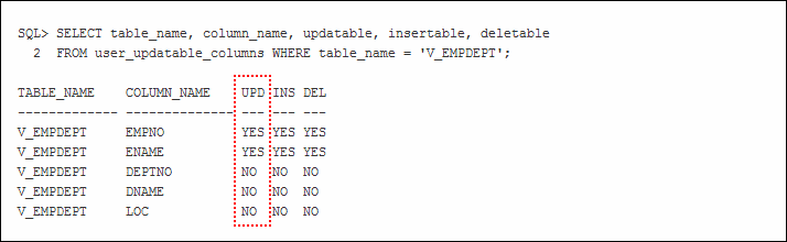

(5)更新可能な結合ビューについて
更新可能な結合ビューについて説明します。これは性能というよりは使用方法の説明になります。結合したビューを更新する場合には、すべての列が更新できない場合もありますので注意が必要です。例えば、以下のようなビューを更新しようとするとエラー「ORA-01779」になります。これは、結合ビューで更新可能でない列(キー保存表でない列)を更新しようとしたからです。キー保存表とは、結合後でも主キーが存在している表をいいます(以下の例ですとempテーブルの主キーempnoは一意性は存在するが、deptテーブルの主キーdeptnoは一意性は失われているので更新すると複数行が対象になり意図しないデータが更新されてしまう可能性があるからです)。以前のバージョンではBYPASS_UJVCヒント文を使用すると実行できたのですが、現在は意図しないデータが更新されてしまうために使用できなくなりました(本ヒント文は無視されます)ので注意して下さい。これはインライン・ビューの場合でも同様です。あるテーブルのデータを使用して更新するような処理はよく行われたりすると思いますので注意して下さい。
SQL> CREATE VIEW v_empdept AS
  2  SELECT A.empno, A.ename, B.depno, B.dname, B.loc FROM emp A,dept B WHERE A.deptno = B.deptno;
SQL> UPDATE v_empdept SET loc = '大阪' WHERE ename = '鈴木';
ORA-01779: キー保存されていない表にマップする列は変更できません。
 結合ビューの列が更新可能かどうかは以下のSQL文で確認することができます(updatable列がYESのものが更新可能です)。
 このような更新の場合は以下のようにMERGE文で行うことで可能です。また、視認性も良くなります。MERGE文はUPDATEとINSERTを条件によって行ってくれるだけではなく、条件によってUPDATEだけを行うような使い方もできるので、知っておくと便利かと思います。
