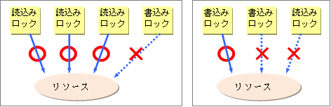

トランザクションは、データを他のトランザクションから保護するために(データの一貫性のために)、ロックの機能を使用します。ロックを多用すると他のトランザクションはデータにアクセスすることができないために並列性が低下します(そのため、どこまでロックするかはパフォーマンスに大きく影響します)。このロックには、読込みを行う前に獲得する読込みロック(同時に複数獲得できることから共有ロックとも呼ぶ)と書込みを行う前に獲得する書込みロック(同時に獲得できないことから排他ロックとも呼ぶ)があります。以下の図のように、読込みロック中には書込みロックだけが獲得できませんが、書込みロック中には何も獲得することができません。

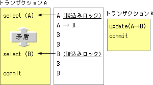

・Non-Repeatable Read(非リピータブル・リード)
トランザクション内では同じ問合せを何回実行しても結果は同じになる必要がありますが(これをリピータブル・リードと呼ぶ)、トランザクション内での最初の問合せ後に他のトランザクションによって行を更新されることによって発生する矛盾です。つまりトランザクションの最後まで読込みロックを保持していないため(更新できてしまうため)に発生します。右図の例では、2回目の問合せ前にAをBに更新しているため、結果が1回目と異なっています。

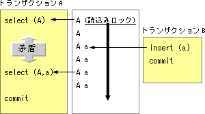

・Phantom Read(ファントム・リード)
トランザクション内での最初の問合せ後に他のトランザクションによって行を追加されることによって発生する矛盾です。つまり最初の問合せ時に存在しない行に対して読込みロックすることができないために発生します(存在していないデータを保護する必要があるため、これが一番難しいです)。右図の例では、2回目の問合せ前にaを挿入しているため、結果が1回目と異なっています。

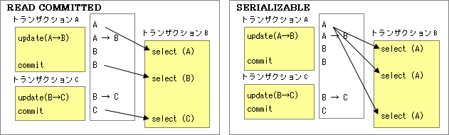

分離レベルは、読取みロックの保持期間によってデータに矛盾が発生することを意味しています。ただし、Oracleデータベースは競合が緩和されるように読込みロックを使用せずに読取り一貫性を行い(その時点でのコミットされてるデータをUNDOセグメントから生成して)、2つの分離レベル(READ COMMITTED(デフォルト)、SERIALIZABLE)を異なる方法で実現しています。この2つのレベルの違いは、UNDOセグメントを使用してどの時点のデータを生成するかです。「READ COMMITTED」はSQL開始時点でコミットされたデータ、「SERIALIZABLE」は非リピータブル・リードが発生しないようにトランザクション開始時点でコミットされたデータとなります(以下の例だとトランザクションBの開始時点でコミットされたデータですので、すべてAになります)。
