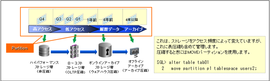

(6)ILM(Information Lifecycle Management)について
ここで、何度か出てきているILMについて少し説明します。
性能ダウンしないようにするには、リソース不足などで性能ダウンしてからチューニングするのではなく、効果的にリソースを使用するようにすることと、そのときの性能ダウンを最小限にすることが重要です。その一つのソリューションが、ILMという考え方です。
ILMという機能がOracleデータベースにある訳ではありません。これは、情報のライフサイクル(生成されてから必要なくなるまでの流れを表すもの)に対する一般的なソリューションです。すべてのデータのアクセス頻度が同じではないことを利用して、リソースや機能を効果的に管理しましょうというものです。特に大容量データを効果的に管理するには、ディスク容量や性能については大きな問題になります。このILMソリューションをOracleデータベースで実現すると、以下のように時系列のパーティションや表圧縮機能などを使用して実現することが一般的です(パーティションを使用するのは、1つのテーブル内でも管理する必要があるからです)。
このようにパーティション化して、UPDATEしなくなったら(またはUPDATEが少なくなったら)圧縮するためにMOVEパーティションを行います(このときに、性能の異なるディスクに移動なども行う)。現在はこれを自動で行うことはできませんので、運用が複雑になるからと嫌う方もいると思いますが、ディスク容量や性能が不足してくると、ディスク追加などを行っているのと同じことです(圧縮することによって、追加するディスクを削減することも可能です)。

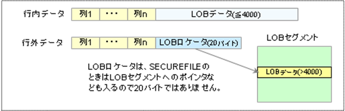

最近は、非構造化データを使用するようなシステムが増えてきましたので、そのようなデータを扱うLOBデータ型(LOB)についても重要なってきています(LOBを使用することで、構造化データと同じように扱うことができます)。LOBは、第25回で説明したSQLオブジェクト型やXMLDBなどでも内部的に使用しています。LOBは、通常のセグメントとは異なる管理を行いますので、同じように使用しても性能が出ませんので注意が必要です。データサイズが4000(正確には3964、後から説明するSECUREFILEは3968)バイトを超えると(または”disable storage in row”を指定すると)、以下のように行外データとして別セグメント(LOBセグメント)に格納します(デフォルトは表セグメントと同じ表領域に格納します)。ただし、行内データは表セグメントのOracleブロック数を増加させますので、LOBデータ以外へのアクセス性能が低下します。つまり、LOBデータに頻繁にアクセスしないシステムでは、効率良くないので注意してください。

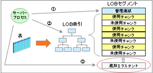

(1)BASICFILE LOB
まずは、BASICFILEについて説明します。
BASICFILEのLOBデータは、以下のように固定長のチャンク単位にLOBセグメントに格納して、LOB索引で管理されます(Beforeイメージも同じように管理されます)。このLOB索引にLOBセグメントへのポインタが格納されていますので、LOBデータの検索時にLOB索引を使用して行います。
これに、LOBデータの挿入を行うと以下のように未使用領域の検索を行います(上記図のように行います)。
① LOBセグメントの管理領域から未使用領域を検索します。
② LOB索引を使用してBeforeイメージの検索を行います(上書き可能なUNDOデータを探すための処理です)。
③ LOBセグメントを拡張します。
このLOB索引は、チャンク・サイズが適切でないと増加してしまうため、未使用領域の検索時にアクセス数も増えてしまいます(チャンク・サイズのデフォルトは、Oracleブロックの1ブロック・サイズです)。そのため、LOBデータのサイズとチャンク・サイズを同じにするように指定します(Oracleブロック・サイズの整数倍で指定する必要があります)。ただし、LOBデータのサイズが常に同じとは限りませんので、設定するのが簡単ではありません。LOB索引名やチャンク・サイズなどは以下のようにして確認できます。

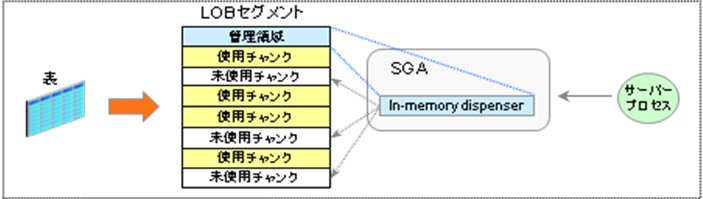

  • チャンク・サイズが可変長になります。チャンク・サイズは、LOBデータ・サイズと領域の使用状況から自動チューニングされますので、CHUNKパラメータは無視されます(サイズが異なるLOBデータでも効果的に管理することが可能です)。
  • 基本はLOB索引を使用しません(行データに格納されているLOBセグメントへのポインタを使用します)。未使用領域の検索は、LOBセグメント内の管理情報(領域の使用状況)を共有メモリ上の”in-memory dispenser”にキャッシュされますので、それを使用して行われます(つまり、メモリ上のアクセスのため高速です)。”in-memory dispenser”に存在しない場合には、管理情報を参照して”in-memory dispenser”の更新を行います(このときRETENTION期間を過ぎているチャンクも更新されます)。
