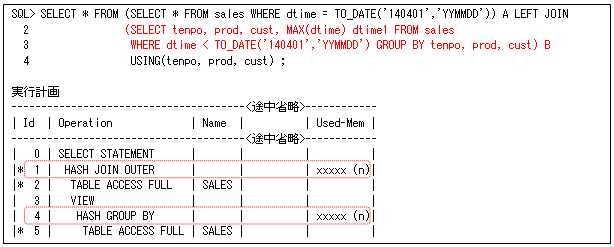

例えば、「本日の店舗別商品別売上と過去でそれぞれの売上があった最新日付を出力する」などのような処理を行う場合は、過去の購入履歴から求めるので、履歴が2年間とすると多くのメモリを必要とします。このような処理で注意するのが、過去に同じ条件の購入履歴がどのくらい存在するかです(つまり、リピート客が多いかです)。これが多いとGROUP BYなどで多くのデータが削減されるため中間データは少なくなりますが、そうでないと履歴データと同じサイズぐらいの中間データになってしまいます。このような処理などは、使用する機会が多いと思うので、データ量の増加で急に遅くなるなどがないように注意してください。
この処理を(本日は'2014/04/01'として)簡単なSQLにすると以下のようになります。最初にインライン・ビュー'B'(赤字の部分)で、過去の購入履歴から店舗別商品別顧客別売上の最大日付を求めています(これがリピート客が少ないと大きなサイズになるということです)。実行計画を見ると'Used-Mem'の出力から'HASH GROUP BY'と'HASH JOIN OUTER'でメモリを使用しているのが分かります。
この実行計画は、分かりやすいように第32回で説明したDBMS_XPLAN.DISPLAY_CURSOR関数を使用して、実行時の統計も含めた実行計画にしています。項目'Used-Mem'が使用メモリ・サイズになり、カッコ内の数字'n'が処理方法(マルチ・パスの回数など)になります。これが出力されない場合には、メモリを使用していないことになります。

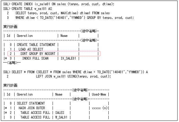

これの代表的なことが、索引を使用してメモリ上に格納しないようにすることです。索引は、第6回で説明したように、目的のデータに直接アクセスすることで、I/O数を削減して高速にすることができますが、それ以外にもソート処理などを回避するために使用することもできます。これを効果的に使用することで、メモリ使用量を少なくすことができます。ただし、索引アクセスすることでパラレル化するのが難しくなるので、TEMP領域のI/Oが多いときより効果が大きい場合に行うようにします。
以下のSQLでは、「(1)メモリを多く使用するSQL」で使用した例に、「索引(ix_sale01)の作成」と「中間テーブル(w_sal01)を作成するSQLに変更」を行って、GROUP BYを回避しています(このような列の順番で索引を作成するとGROUP BYも回避することが可能になるので、このようなことも知っておくと便利です)。
tsushima-36-3
これは、中間テーブルを作成するときに索引を使用することで、ソート処理をする必要がなくなっています。実行計画に'SORT GROUP BY NOSORT'(ソート処理を行わないGROUP BY)と出力されているので、すべてのデータを処理しないと結果が出ないのがなくなり、途中結果をメモリに格納する必要がなくなっています(メモリを使用しないので、実行計画に'Used-Mem'が出力されていません)。ハッシュ結合のメモリについては、ここでは1日分であれば問題ないデータ量として、そのままにしています。また、'20140401'の全表スキャンも1日単位のレンジ・パーティションにすることで問題はなくなります。
このように索引を効果的に使用することで、無駄なソート処理などを削除することができるので、TEMP領域のI/Oが多くて実行時間が遅くなっている場合には(ソート処理がマルチ・パスになっている場合には)、このようなことを検討してみてください。

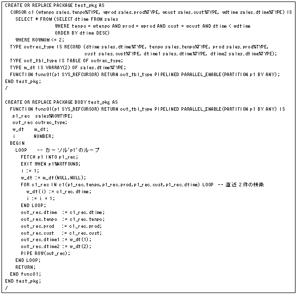

「(2)メモリの使用が少ないSQL」の例は、直近の1件だけを出力していますが、複数件出力したい場合には単純なSQLにはできなくなります(MAX関数では行うことができません)。また、中間テーブルの作成やI/Oコストも増加になるので、これも作成しないようにしたいです。そこで、第25回で説明したPL/SQLのテーブル・ファンクションを使用して、索引だけを使用するようにするのも良い方法です。テーブル・ファンクションを使用すると、第31回で説明したようにパラレル化することも簡単に行えるので、使いやすさもSQLとあまり変わりません(私は、最近テーブル・ファンクションが好きで、使用する機会が多いです)。
以下に、直近の2件を出力するサンプル・プログラムを作成してみました(指定日付の店舗別商品別顧客別売上を検索するカーソル'p1'のループ内で、直近2件を索引スキャンしています)。

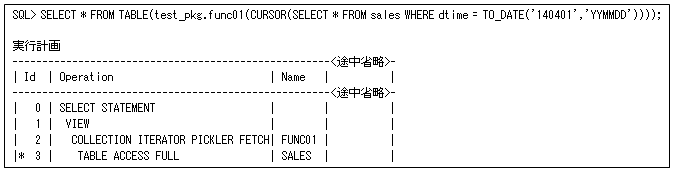

このテーブル・ファンクションに'20140401'を指定して、実行すると以下のようになります。これではどのように動作しているか良く分からないので、テーブル・ファンクション内で実行しているSQLについて見てみます。
tsushima-36-5
