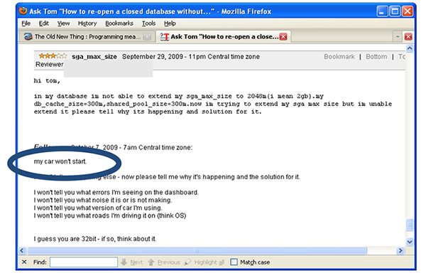

 もうひとつのよくある失敗は、トラブルの解決方法についての質問の仕方を間違えること。私が運営するサイト「Ask Tom」 には数多くの質問が寄せられるが、例えば「私のOracleデータベースのSGAを2GB以上に設定できません」といった聞き方をよくされる。こうした質 問のことを私は「クルマが動きません」と呼んでいる。つまり、動かないことだけを伝えて、それが「なぜ動かないか」をまったく書いていないのだ。
 クルマのスピードメーターや計器には何が表示されているか。クルマからはどんな音がしているか。ガソリンは満タンか。どの型式のクルマか。どこの道路を運転しているか。そうした事細かな条件について教えてくれないと、質問に答えることができない。
 トラブルの解決方法についてアドバイスを得るには、ちょうどあなたの母親にデータベースの仕組みを教えるような調子でゆっくりわかりやすく質問相手に伝える必要がある。相手はあなたの母親と同じで、あなたしか知らない情報について何も知識を持っていないのである。

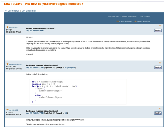

 また、他にはこんな質問もあった。「Javaプログラムで-12を12に変換するにはどうすればいいでしょう? 簡単に実装する方法がなく、これを実装するためのコードを一日書いています」
 ――これを見た他のユーザーは冗談で「24回繰り返し処理するループを書き、ループの中で-12に1ずつ加算していくコード」を勧めていた。もちろん、正解は「-1を掛ける」である。
 正しいやり方さえ知っていれば、100万行のコードを1行で書くことも可能なのである。
