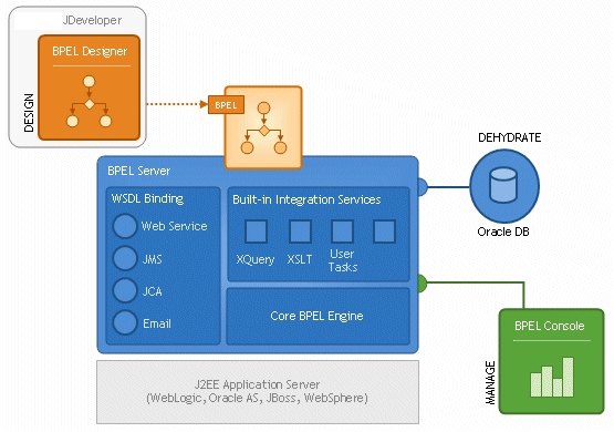

Oracle BPEL Process Managerでは、エンドツーエンドのプロセス・フローの中に同期および非同期のサービスのセットを組み込むことによって、Service- Oriented Architecture(SOA)に基づいてアプリケーションをスムーズに開発できるようにします。 Oracle BPEL Process Managerには、BPELビジネス・プロセスを設計、デプロイおよび管理するための、使いやすく信頼性の高いソリューションが用意されています。
Oracle BPEL Process Managerの主な3つのコンポーネントは次のとおりです。
JDeveloper BPEL Designer: JDeveloper BPEL DesignerはOracle JDeveloper 10gの機能を拡張したもので、BPELを使用してビジネス・プロセスのモデル化、編集および設計を実現します。 また、BPELプロセスを構築するためのグラフィカルでユーザーフレンドリーな手段を提供します。 JDeveloperはBPELをネイティブ・フォーマットとして使用するため、構築するプロセスは移植可能になります。
Oracle BPEL Process Manager Server: Oracle BPEL Process Managerを使用して、BPELサーバーのスケーラブルで堅牢な実装を可能にします。 Oracle BPEL Process Managerは標準のBPELプロセスを実行し、「dehydration」機能を提供するため、長時間実行されるフローの状態がデータベース内で自動 的に保持され、フェイルオーバーとスケーラビリティの両方に対するクラスタリングが可能になります。 BPEL Serverは、ベースとなるJ2EEアプリケーション・サーバーを使用します。
Oracle BPEL Console: Oracle BPEL Consoleは、BPELサーバーにデプロイされたプロセスを管理およびデバッグするために、Webベースのインタフェースを提供します。 監査証跡およびプロセス履歴/レポート情報は自動的に維持され、BPEL ConsoleとJava APIを介して使用可能になります。
