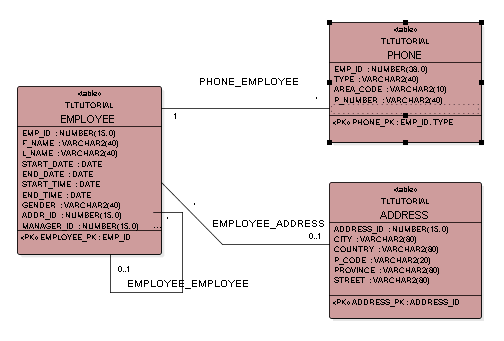

1.
ナビゲータで「Employee」を右クリックし、「新 規」を選択します。
Move your mouse over this icon to see the image
「新規ギャラリ」ページが表示されます。
2.
「カテゴリ」ペインで、「Database Tier」→「Offline Database Objects」を選択します。
「項目」ペインで「データベースからインポートされたオフライン・データベース・オブジェクト」を選択します。
「OK」をクリックします。 「オフライン・データベースのインポート」ウィザードが表示されます。
3.
最初のページの情報を確認し、「次へ」をクリックします。
接続名としてtltutorialを選択します。 この接続が作成されていない場合は、前述の「前提条件」を参照してください。 「次 へ」をクリックします。
4.
「使用可能」セクションで「ADDRESS」、「EMPLOYEE」 および「PHONE」を選択し、 移動ボタンによりこれらのオブジェクトを「選択済」セクションに移動させ、「次へ」をク リックします。
5.
スキーマ名は、デフォルトのTLTUTORIALをそのまま使用し、「終了」 をクリックします。 JDeveloperにより、オフライン・データベース表がプロジェクトに追加されます。

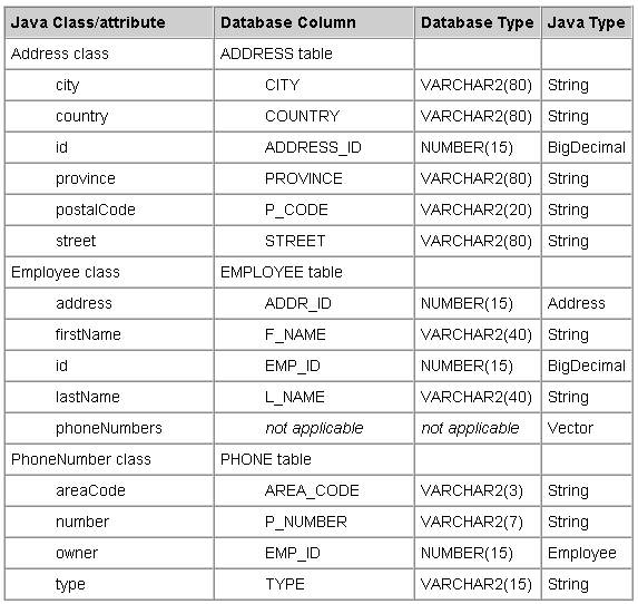

Addressク ラスは他のクラスを参照しません。 代わりにこのクラスの属性は、フィールドへのダイレクト・マッピングとしてデータベース・フィールドへ直接マッピングされます。 Addressクラスの属性をADDRESS表のフィールドに直 接マッピングするには、次の手順を実行します。
1.
「TopLink Mappings - 構造」ウィンドウでAddressディスクリプタを展開します。
ディスクリプタの属性が表示されます。
2.
「city」をクリックします。
「エディタ」ペインに、この属性に有効なマッピングが表示されます。
3.
「フィールドへ直接」を選択し「マップ」をクリックします。
「エディタ」ペインにフィールドへのダイレクト・マッピングの「一般」タブが表示されます。
「構造」ウィンドウで「city」属性を右クリックし、コンテキスト・メニューか ら「マップ」→「フィールドへ直接」を選択するか、またはTopLink Mappings 構造ツールバーで「マッ プ」をクリックして、属性のマッピングを行うこともできます。
4.
「データベース・フィールド」で「CITY」を選択します。
5.
手順2~4を繰り返し、残りの属性のADDRESS表へのマッピングを行います。
country属性とCOUNTRYフィールドへのマッピング
id属性のADDRESS_IDフィールドへのマッピング
postalCode属性のP_CODEフィールドへのマッピング
province属性のPROVINCEフィールドへのマッピング
street属性のSTREETフィールドへのマッピング
6.
手順1~4を繰り返し、次の属性のEMPLOYEE表へのマッピングを行います。
firstName属 性のF_NAMEフィールドへのマッピング
id属性のEMP_IDフィールドへのマッピング
lastName属性のL_NAMEフィールドへのマッピング
手順1~4を繰り返し、次の属性のPHONE表へのマッピングを行います。
areaCode属性のAREA_CODEフィールドへのマッピング
number属性のP_NUMBERフィールドへのマッピング
type属性のTYPEフィールドへのマッピング

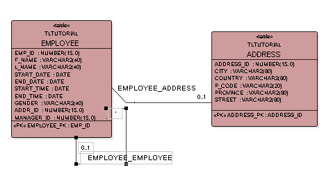

各従業員に対応付ける自宅の住所は1つのみであるため、次に示すように、 address属性とAddressクラスとの間には、1対1マッピングを設定する必要があります。
1対1マッピングを作成するには、次の手順を実行します。
1.
「構造」ウィンドウでEmployeeディスクリプタを展開 します。
2.
「構造」ペインで「address」属性をクリックします。 「エディタ」ペインに、この属性に有効なマッピングが表示されます。
3.
「1対1」を選択し「マップ」 をクリックします。 「エディタ」ペインに1対1マッピングの「一般」タブが表示されます。
「構造」ウィンドウでaddress属性を右クリックし、コンテキスト・メニューから「マッ プ」→「1対1」を選択するか、またはTopLink Mappings 構造ツールバーで「マップ」をクリックし て、属性のマッピングを行うこともできます。
4.
「参照ディスクリプタ」フィールドで「Address」を選択します。 「ValueHolder インダイレクションの使用」オプションおよび「私有」オプションが選択されていることを確認します。 これにより、Addressオブジェクトの所有者である従業員が変化すると、Addressオブジェクトが自動的に作成、更新または削除されます。
5.
1対1マッピングでは、リレーショナル・データベースの外部キーの概念を使用して、データベース 内に格納されている他のクラスのデータへアクセスします。 TopLinkが参照対象のオブジェクトの検索方法を認識できるよう、ディスクリプタに外部キー情報を指定する必要があります。
「表参照」タブをクリックします。
「表参照」ドロップダウン・リストから「EMPLOYEE_ADDRESS」を選択します。
この表参照では、外部キーはEMPLOYEE表のADDRESS_IDで、主キーは ADDRESS表のADDRESS_IDです。
6.
手順1~6を繰り返し、PhoneNumberディ スクリプタのowner属性を、1対1マッピングとし てEmployeeクラスにマッピングします。
参照ディスクリプタとしてEMPLOYEEを選択します。
「表参照」タブでPHONE_EMPLOYEE表を選択します。
