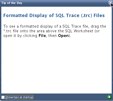

    初めてSQL Developerを開くと、Tip of the Dayダイアログが表示される場合があります。 「Show tips at startup」チェック・ボックスの選択を解除すると、今後は表示されなくなります。ダイアログ右上の「Close」アイコンをクリックします。

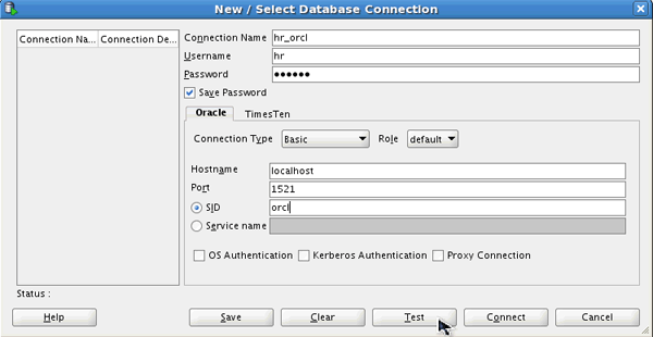

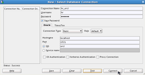

    Connectionsタブで「Connections」を右クリックし、「New Connection」を選択します。
    New / Select Database Connectionダイアログが表示されます。 次のとおりに接続情報を入力し、「Test」をクリックします。
    Connection Name: hr_orcl
    User Name: hr
    Password: oracle(「Save Password」チェック・ボックスを選択)
    SID: orcl(または独自のSID)
    テスト・ステータスとして'Success'が表示されたら、 New/Select Database Connectionダイアログの「Connect」をクリックして接続を作成します。

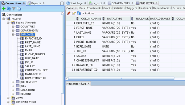

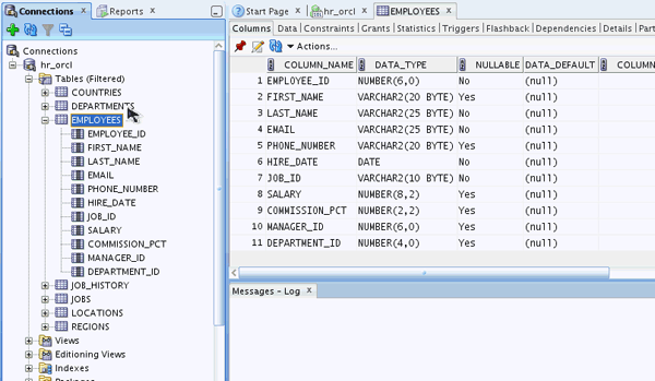

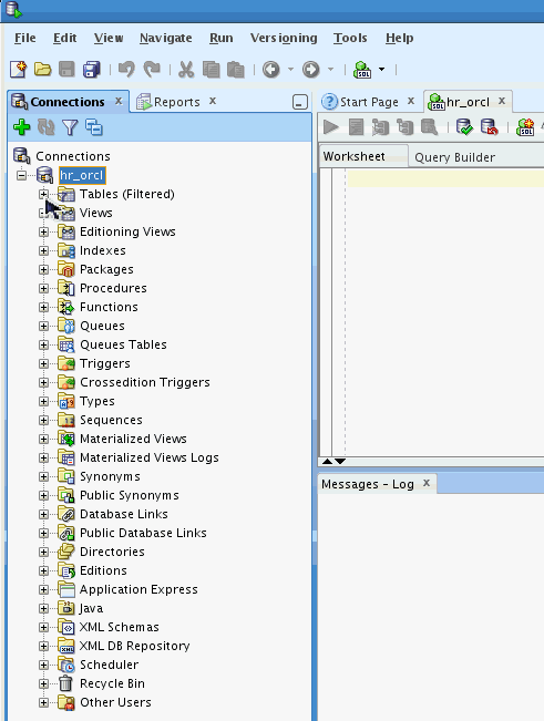

    hr_orcl」接続を展開し、 すべてのオブジェクト・タイプを確認します。 「Tables」を展開します。 次の項では、hrスキーマに現在含まれているオブジェクトを確認します。
HRスキーマ内の既存のオブジェクトの確認
    このトピックでは、hrスキーマ内の既存のオブジェクトを確認します。

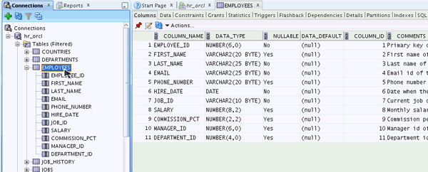

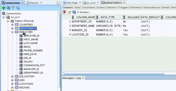

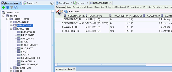

    EMPLOYEES」表を展開します。 列の定義が一覧表示されています。
    Oracle SQL Developer Data Modelerで前のチュートリアルを実行済みの場合、リレーショナル・モデルのDEPARTMENTS表に追加したCOST_CENTER列が現時点では存在していないことに注意してください。 今のところ、PROJECTS表とTASKS表もスキーマに含まれていません。 hrスキーマを変更するためのスクリプトは次のトピックで実行します。
    ナビゲータで「DEPARTMENTS」表をクリックします。
    EMPLOYEESタブの情報がDEPARTMENTS表の情報に置き換わりました。 タブ内の表情報をそのまま維持するには、「Pin」アイコンを選択してペインを固定します。
    再度、ナビゲータで「EMPLOYEES」表をクリックします。
    DEPARTMENTS表のペインが固定されているため、今回はそれぞれの表に対して1つずつ、合計2つのタブがあります。

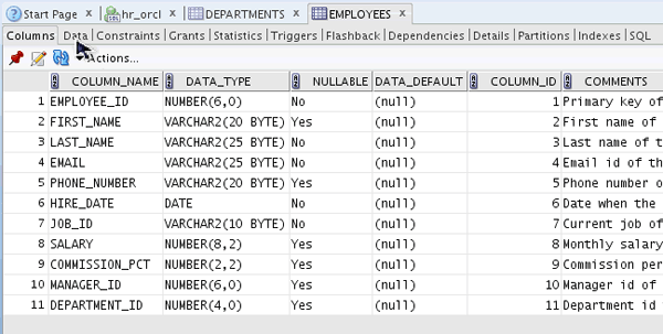

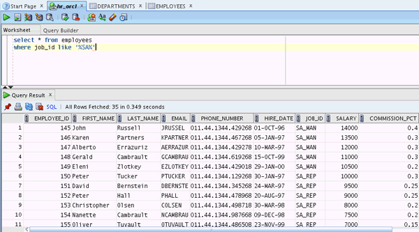

    EMPLOYEES表のデータを確認します。 「Data」サブタブをクリックします。

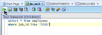

    EMPLOYEES表に含まれるデータが表示されます。 SQL WorksheetにSQL文を入力することもできます。 「hr_orcl」タブをクリックします。
    次のSQL文を入力し、「Execute SQL Statement」アイコンを選択します。
    select * from employees
    where job_id like '%SA%'
    問合せの結果が表示されます。 次のトピックでは、前のチュートリアルでData Modeler上で生成したスクリプトを実行します。

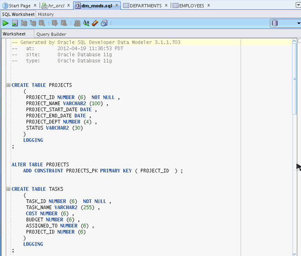

    このトピックでは、Data Modelerのチュートリアルで生成したDDLスクリプトを実行します。 前のチュートリアルを完了していない場合、VMの/home/oracle/Desktop/solutions/dm_labディレクトリにあるソリューションを使用できます。

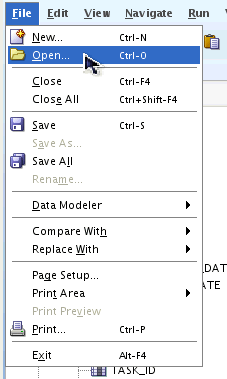

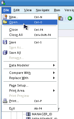

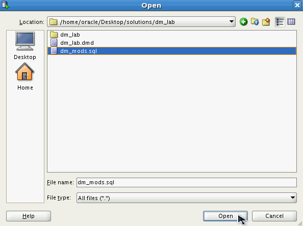

    File」→「Open」を選択します。
    Desktop」アイコンを選択して前のチュートリアルで作成したファイルを選択するか、または/home/oracle/Desktop/solutions/dm_labディレクトリへ移動して「dm_mods.sql」ファイルを選択し、「Open」をクリックします。

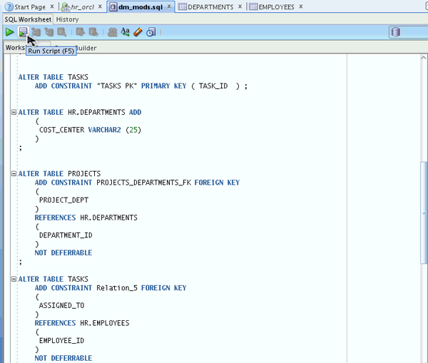

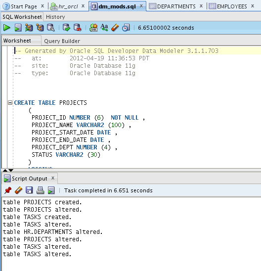

    このSQLファイルにはHRスキーマを変更するすべてのDDLが含まれているため、前のチュートリアルで実施したモデル変更をスキーマに対して同期できます。 このスクリプトを実行すると、PROJECTS表とTASKS表が作成され、DEPARTMENTS表に新しいCOST_CENTER列が追加されます。 下方向にスクロールして、DDLを確認します。
    確認が終わったら、「Run Script」アイコンをクリックします。

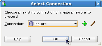

    リストから「hr_orcl」接続を選択し、「OK」をクリックします。
    DDLスクリプトに含まれるすべての文が正常に実行されました。

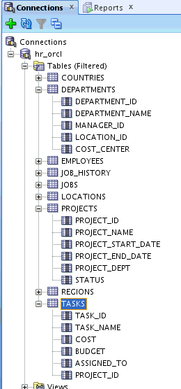

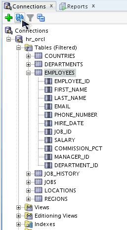

    Refresh」アイコンをクリックして表のリストを更新します。
    新しいPROJECTS表とTASKS表がリストに含まれていることを確認します。 DEPARTMENTS表、PROJECTS表、およびTASKS表の各ノードを展開して結果を確認します。 次のトピックでは、プロシージャを作成して実行します。

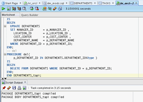

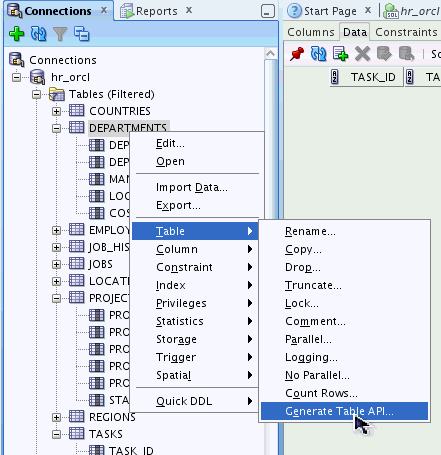

    ナビゲータで「DEPARTMENTS」表を右クリックし、「Table」→「Generate Table API...」の順に選択します。
    DEPARTMENTS表に対するAPIパッケージを作成するためのPL/SQLコードが表示されます。 コードを確認します。 挿入(ins)プロシージャ、削除プロシージャ、更新プロシージャが含まれています。 「Run Script」アイコンをクリックしてパッケージを作成します。
    パッケージが正常にコンパイルされました。

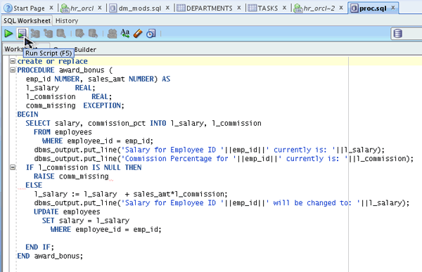

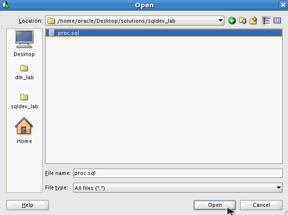

    このプロシージャ用のスクリプトはあらかじめ作成されているため、ここではそのファイルを開きます。 「File」→「Open」を選択します。
    /home/oracle/Desktop/solutions/sqldev_labディレクトリへ移動し、「proc.sql」ファイルを選択して「Open」をクリックします。

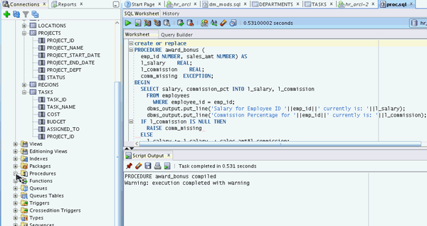

    Run Script」アイコンをクリックしてAWARD_BONUSプロシージャを作成します。

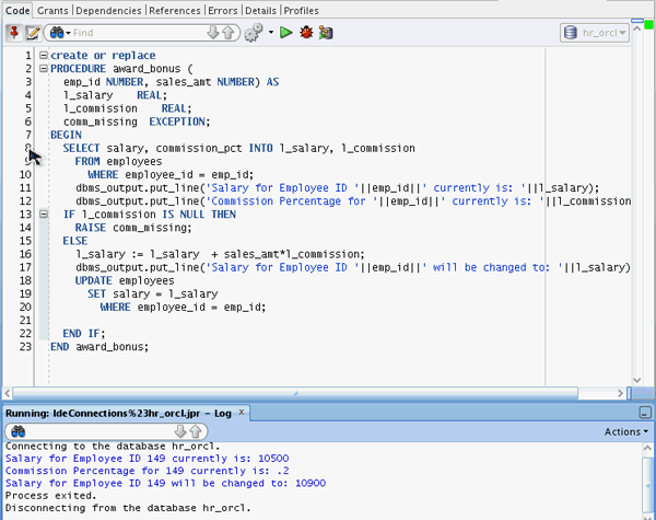

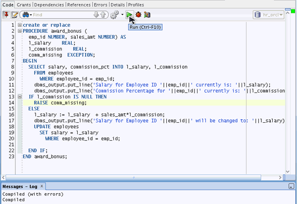

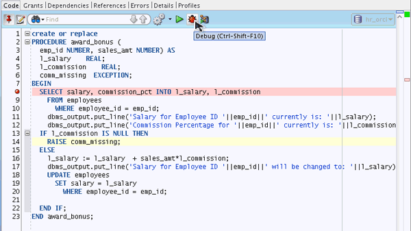

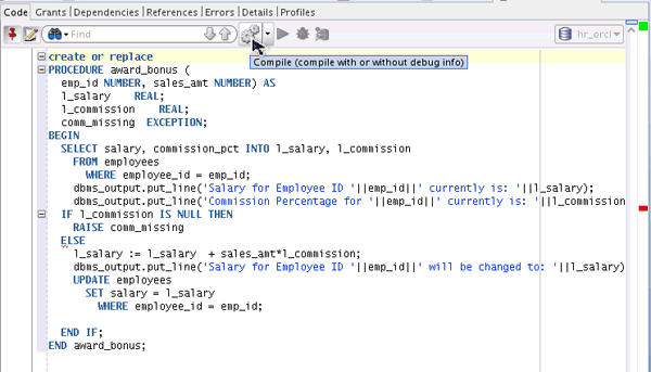

    プロシージャが作成され、コンパイル時に警告が発生しています。 警告を表示するには、ナビゲータで「Procedures」を展開します。
    プロシージャのリストから「AWARD_BONUS」を選択します。 警告アイコンは、プロシージャのコンパイルが正常に完了していないことを示しています。

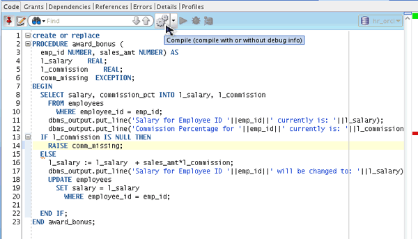

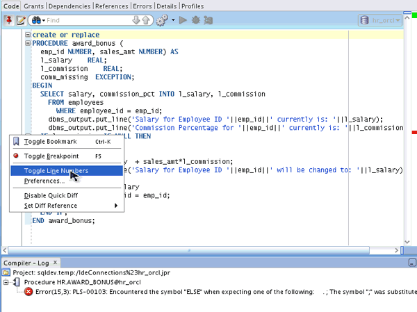

    Compile」アイコンをクリックします。
    エラーから、15行目に問題があることが分かります。 行番号を表示するには、 コードの前の空白部分を右クリックして「Toggle Line Numbers」を選択します。
    エラーが発生した理由は、14行目のRAISE comm_missingコードの後に';'が欠如しているためです。';'を入力し、「Compile」アイコンを再度選択します。
    今回はプロシージャが正常にコンパイルされました。 「Run」アイコンをクリックして、プロシージャを実行します。

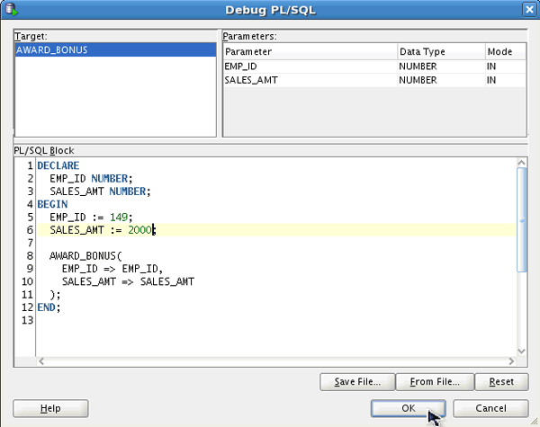

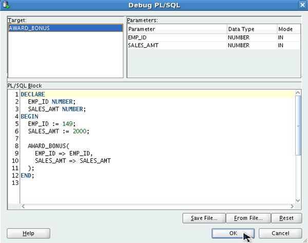

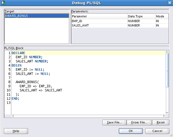

    Debug PL/SQLダイアログ・ウィンドウが表示されます。 EMP_IDとSALES_AMTの値は、現在NULLに設定されています。
    EMP_IDの値をNULLから149に変更し、SALES_AMTの値を2000に変更し、「OK」をクリックします。

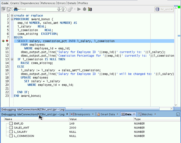

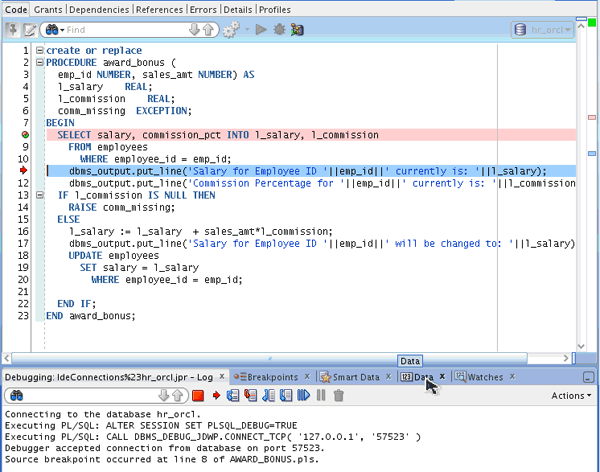

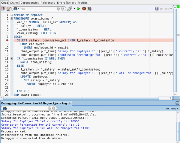

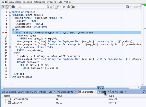

    プロシージャが正常に実行され、給与の値が変更されました。 デバッグの動作を確認するため、ここでブレーク・ポイントを作成します。 行番号「8」をクリックします。

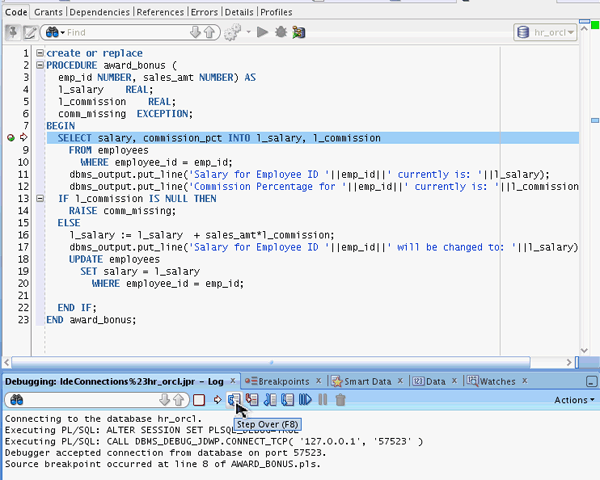

    赤色のアイコンはブレーク・ポイントが作成されたことを示しており、プロシージャをデバッグ・モードで実行すると、8行目で実行が中断されます。「Debug」アイコンをクリックします。
    前回と同じ入力値のまま、「OK」をクリックします。
    デバッガが実行され、8行目で停止します。「Data」タブをクリックします。
    各変数の現在の値が表示されます。 「Debugging」タブをクリックします。
    Step Over」アイコンをクリックしてプロシージャ内の次の文に移動します。

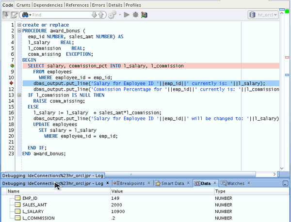

    SELECT文が実行されました。 ここで、l_salaryとl_commissionの値をチェックします。 再度、「Data」タブをクリックします。
    l_salaryとl_commissionの値がデータベース内の既存の値に変更されています。 「Debugging」タブをクリックします。
    再度、「Step Over」アイコンをクリックして次の文に移動します。
    デバッガがプロシージャ内の次の文に移動したことを確認します。 残りのプロシージャを実行するには、「Resume」アイコンをクリックします。
    プロシージャの実行が完了しました。 給与の値を確認します。 次のトピックでは、ユニット・テストを作成して実行するためのテスト・リポジトリを作成します。

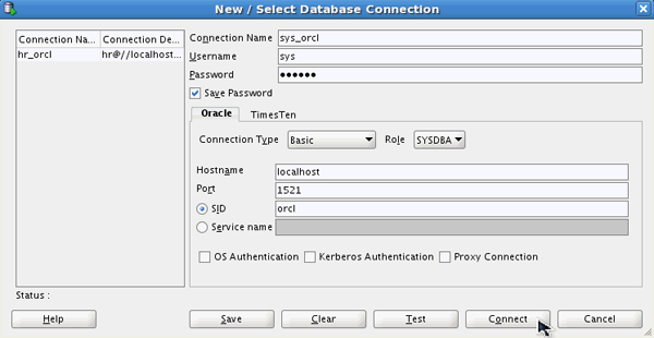

    SYSユーザーに対して接続を作成します。 「Connections」を右クリックし、「New Connection」を選択します。
    次の情報を入力し、「Connect」をクリックします。
    Connection Name:sys_orcl
    Username:sys
    Password:oracle
    Role:SYSDBA
    SID:orcl

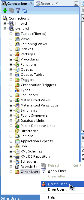

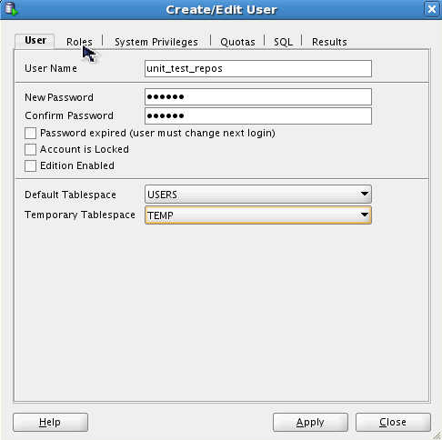

    接続が正常に作成されました。 「hr_orcl」接続を縮小します。 「sys_orcl」接続を展開し、「Other Users」を右クリックして「Create User」を選択します。

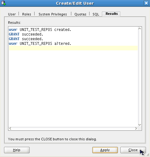

    次の情報を入力し、「Roles」タブをクリックします。
    Username:unit_test_repos
    Password:oracle
    Default Tablespace:USERS
    Temporary Tablespace:TEMP

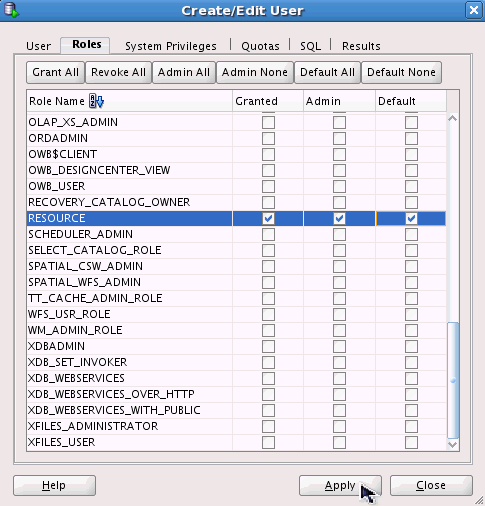

    Connect」ロールと「Resource」ロールを選択し、「Apply」をクリックします。
    unit_test_reposユーザーが作成されました。 「Close」をクリックします。

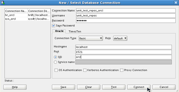

    次に、unit_test_reposユーザーに対する接続を作成する必要があります。 このユーザーは、ユニット・テスト・リポジトリのデータを保持します。 「Connections」を右クリックし、「New Connection」を選択します。
    Connection Name:unit_test_repos_orcl
    Password:oracle
    SID:orcl
    unit_test_reposユーザーとunit_test_repos_orcl接続が作成されました。

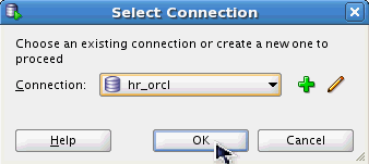

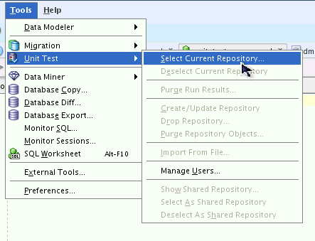

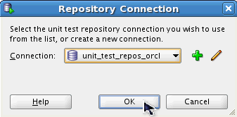

    Tools」→「Unit Test」→「Repository」を選択し、「Select Current Repository」を選択します。
    unit_test_repos_orcl」接続を選択し、「OK」をクリックします。

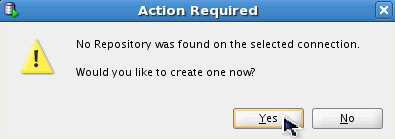

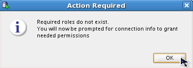

    ここでは新規のリポジトリを作成するため、 「Yes」をクリックします。

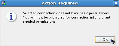

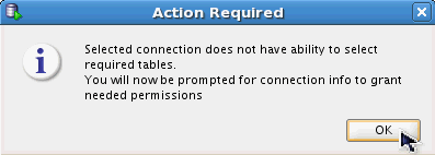

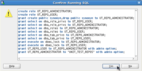

    この接続には、リポジトリの作成に必要な権限が付与されていません。 「OK」をクリックし、適用される権限を表示します。

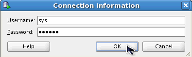

    sysのパスワードとしてoracleと入力し、「OK」をクリックします。

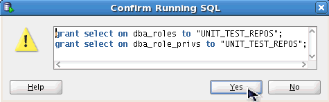

    grant文が表示されます。 「Yes」をクリックします。
    UNIT_TEST_REPOSユーザーには、所定のいくつかの表に対するselectアクセスが必要です。 「OK」をクリックします。

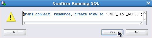

    UNIT_TEST_REPOSユーザーには、現在、リポジトリ所有者の管理権限が付与されていません。 「OK」をクリックし、実行されるgrant文を表示します。

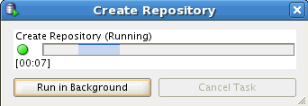

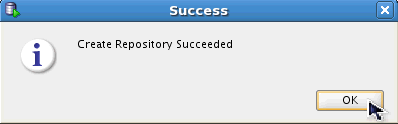

    リポジトリが作成される間、進捗ウィンドウが表示されます。
    リポジトリが作成されました。 「OK」をクリックします。

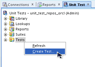

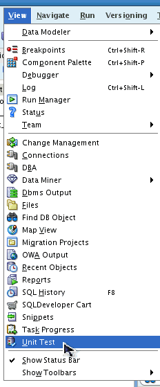

    View」→「Unit Test」を選択します。

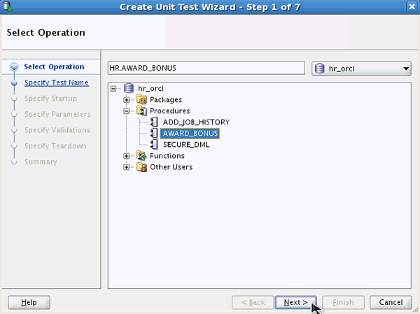

    Unit Testナビゲータで、「Tests」を右クリックして「Create Test」を選択します。

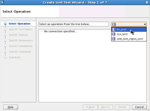

    Select Operationウィンドウで、AWARD_BONUSプロシージャの作成に使用した「hr_orcl」接続を選択します。
    Procedures」を展開して「AWARD_BONUS」を選択し、「Next」をクリックします。

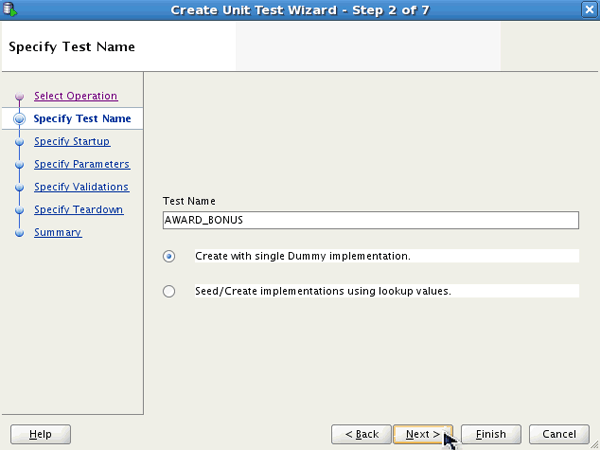

    Specify Test Nameウィンドウで、Test NameにAWARD_BONUSが指定されており、Create with single Dummy implementationが選択されていることを確認したら、「Next」をクリックします。

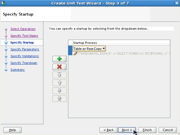

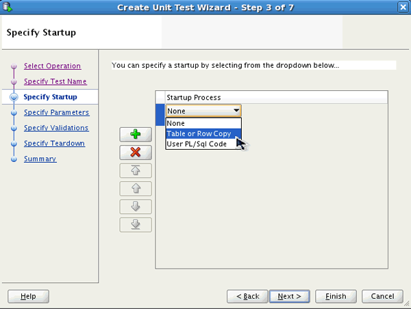

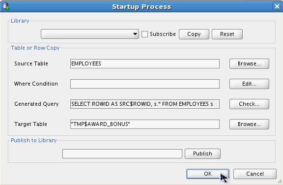

    Specify Startupウィンドウで「+」アイコンをクリックし、ドロップダウン・リスト・ボックスから「Table or Row Copy」を選択します。
    Source TableにEMPLOYEESと入力し、「OK」をクリックします。 テストの影響を受ける表が一時表に保存され、表に対する問合せが自動的に生成されます。
    Next」をクリックします。

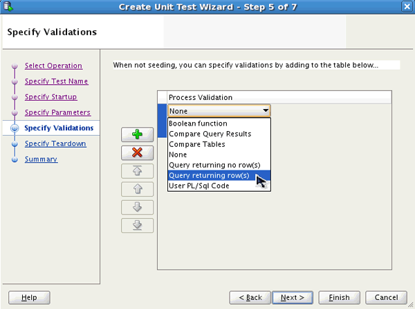

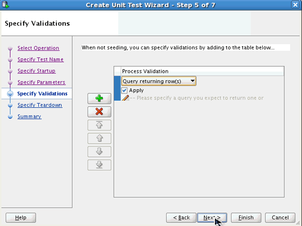

    検証を追加するには、「+」アイコンを選択してドロップダウン・リストから「Query returning row(s)」を選択します。
    次の問合せを指定し、「OK」をクリックします。 この問合せは、ユニット・テストによって実施された変更の結果をテストします。
    SELECT * FROM employees
      WHERE employee_id = 149
    AND salary = 11700;
    Next」をクリックします。

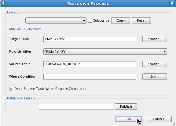

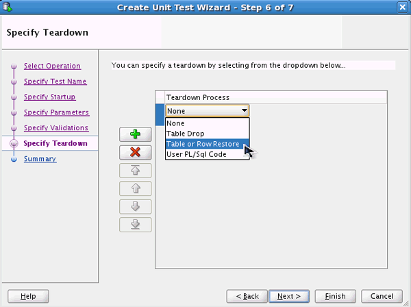

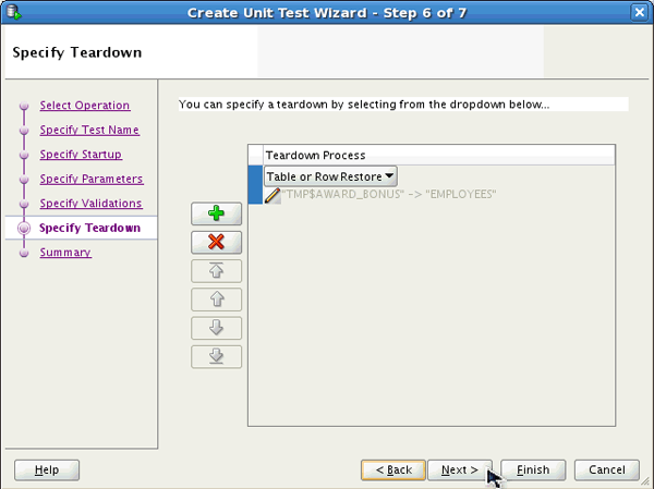

    Specify Teardownウィンドウで「+」アイコンをクリックし、ドロップダウン・リスト・ボックスから「Table or Row Restore」を選択します。
    Row IdentifierはPrimary Keyのままにして、「OK」をクリックします。
    Next」をクリックします。
    Finish」をクリックします。

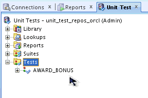

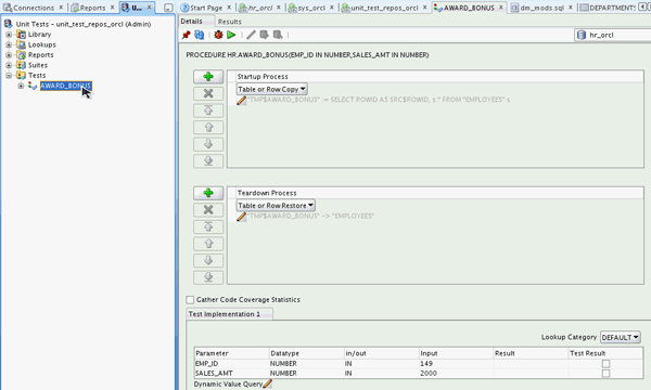

    Tests」を展開します。 作成したテストがリストに表示されます。
    左側のナビゲータで「AWARD_BONUS」テストを選択します。 右側のパネルにテストの詳細情報が表示されます。

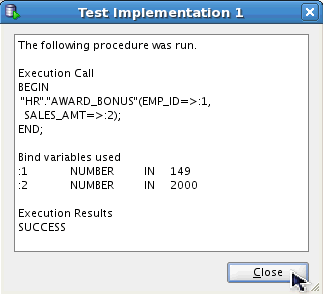

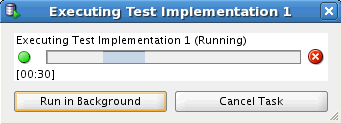

    Debug Implementation」アイコンをクリックしてテストを実行します。
    進捗ウィンドウが表示されます。
    テストが完了すると、結果が表示されます。 「Close」をクリックします。
