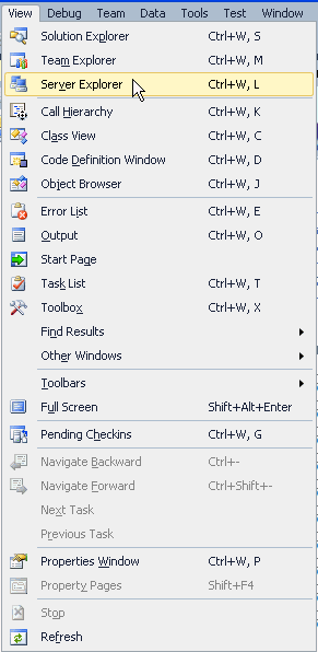

Visual Studioを開きます。
「View」→「Server Explorer」を選択します。

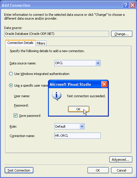

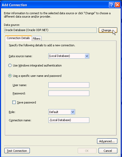

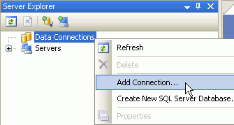

「Data Connections」を右クリックして、「Add Connection...」を選択します。
Add Connectionダイアログ・ボックスで、適切なデータソース・プロバイダを選択します。
注: Data sourceが、Oracle Database(Oracle ODP.NET)にすでに設定されている場合は次の手順に移動するか、「Change」をクリックして、データソースおよびデータ・プロバイダを選択します。
Change Data Sourceダイアログ・ボックスで、Data sourceとして「Oracle Database」を選択し、Data providerとして「Oracle Data Provider for .NET」を選択します。 「OK」をクリックします。

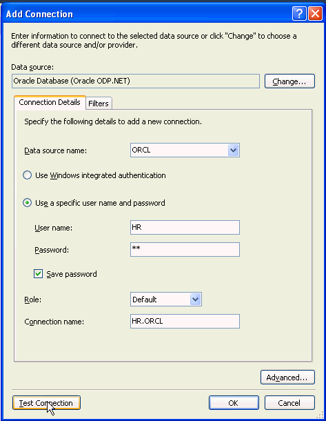

Data source nameドロップダウンで、使用しているOracle Databaseインスタンスの<SID>を選択します。 User nameとPasswordにHRと入力し、「Save password」をクリックして「Test Connection」をクリックします。
テスト接続が成功しました。 「OK」をクリックします。
「OK」をクリックします。

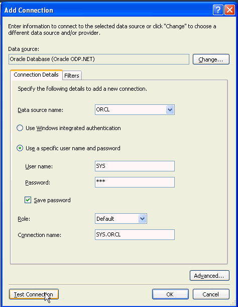

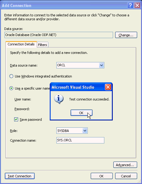

HR接続が作成されました。 同様に、SYS接続も作成する必要があります。 「Data Connections」を右クリックして、「Add Connection...」を選択します。
Data sourceはOracle Database(Oracle ODP.NET)に設定されている必要があります。 Data source nameドロップダウンで、使用しているOracle Databaseインスタンスの<SID>を選択します。
User nameにSYSと入力し、使用しているパスワードを入力して、「Save password」をクリックし、Roleとして「SYSDBA」を選択して「Test Connection」をクリックします。
「OK」をクリックします。

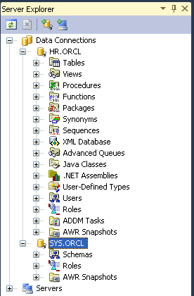

SYS接続が作成されました。 HR.ORCLとSYS.ORCLの両方を開いて、接続を作成します。

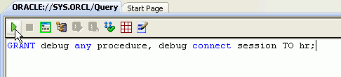

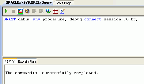

デバッガを使用するには、debug connect session権限およびdebug any procedure権限をHRユーザーに付与する必要があります。 以下の手順を実行します。

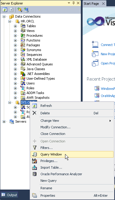

Server Explorerパネルで、「SYS.ORCL」接続を右クリックして、「Query Window」を選択します。
次のコマンドを入力して、「Execute」をクリックします。
GRANT debug any procedure, debug connect session TO hr;
注:Oracle Database Release 9.2を使用している場合は、grant debug any procedure to hr;を実行する必要があります。
文が正常に実行されました。

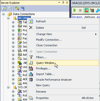

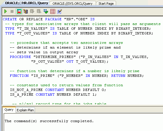

Server Explorerパネルで、「HR.ORCL」を右クリックして、「Query Window」を選択します。

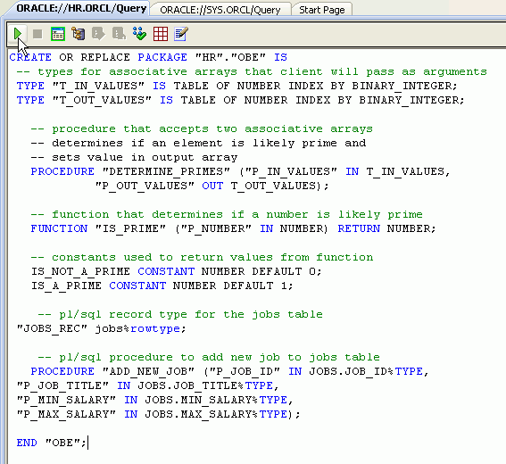

作業ディレクトリにダウンロードしたファイルのうちのPLSQL_Debug_Package.txtファイルからコードをコピーし、Queryウィンドウに貼り付けて「Execute」をクリックします。
CREATE OR REPLACE PACKAGE "HR"."OBE" IS
-- types for associative arrays that client will pass as arguments
TYPE "T_IN_VALUES" IS TABLE OF NUMBER INDEX BY BINARY_INTEGER;
TYPE "T_OUT_VALUES" IS TABLE OF NUMBER INDEX BY BINARY_INTEGER;
-- procedure that accepts two associative arrays
-- determines if an element is likely prime and
-- sets value in output array
PROCEDURE "DETERMINE_PRIMES" ("P_IN_VALUES" IN T_IN_VALUES,
"P_OUT_VALUES" OUT T_OUT_VALUES);
-- function that determines if a number is likely prime
FUNCTION "IS_PRIME" ("P_NUMBER" IN NUMBER) RETURN NUMBER;
-- constants used to return values from function
IS_NOT_A_PRIME CONSTANT NUMBER DEFAULT 0;
IS_A_PRIME CONSTANT NUMBER DEFAULT 1;
-- pl/sql record type for the jobs table
"JOBS_REC" jobs%rowtype;
-- pl/sql procedure to add new job to jobs table
PROCEDURE "ADD_NEW_JOB" ("P_JOB_ID" IN JOBS.JOB_ID%TYPE,
"P_JOB_TITLE" IN JOBS.JOB_TITLE%TYPE,
"P_MIN_SALARY" IN JOBS.MIN_SALARY%TYPE,
"P_MAX_SALARY" IN JOBS.MAX_SALARY%TYPE);
END "OBE";
PL/SQLパッケージが正常に実行されました。

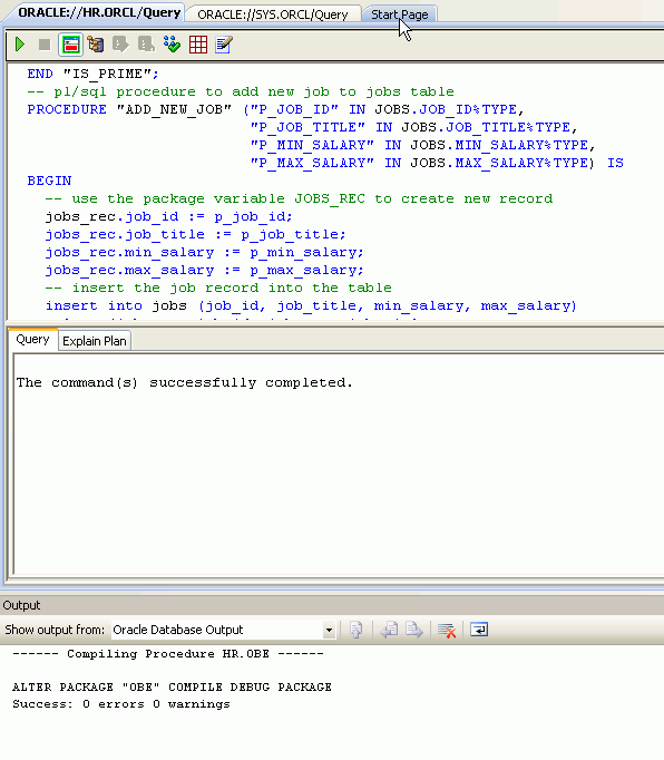

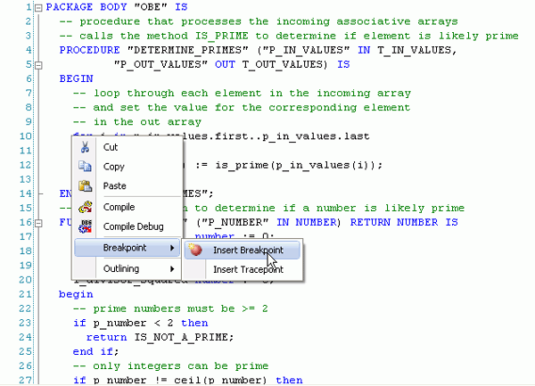

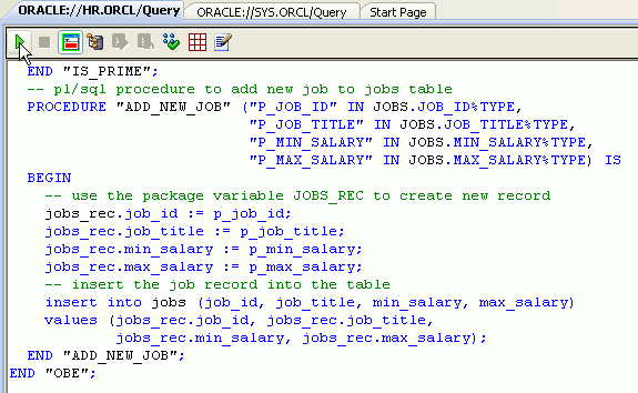

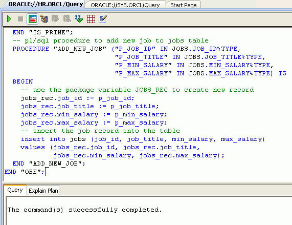

作業ディレクトリにダウンロードしたファイルのうちのPLSQL_Debug_Packagebody.txtファイルからコードをコピーし、Queryウィンドウに貼り付けて「Execute」をクリックします。
CREATE OR REPLACE PACKAGE BODY "HR"."OBE" IS
-- procedure that processes the incoming associative arrays
"P_MAX_SALARY" IN JOBS.MAX_SALARY%TYPE) IS
BEGIN
-- use the package variable JOBS_REC to create new record
jobs_rec.job_id := p_job_id;
jobs_rec.job_title := p_job_title;
jobs_rec.min_salary := p_min_salary;
jobs_rec.max_salary := p_max_salary;
-- insert the job record into the table
insert into jobs (job_id, job_title, min_salary, max_salary)
values (jobs_rec.job_id, jobs_rec.job_title,
jobs_rec.min_salary, jobs_rec.max_salary);
END "ADD_NEW_JOB";
END "OBE";
PL/SQLパッケージ本体が正常に実行されました。

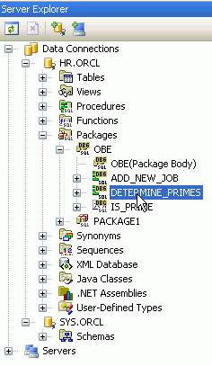

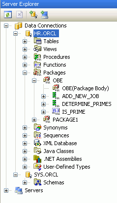

Server ExplorerのHR.ORCL接続で、「Packages」→「OBE」を開いて、作成されたオブジェクトの一覧を確認します。

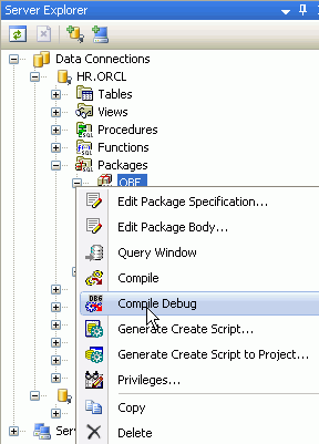

「OBE」パッケージを右クリックして、「Compile Debug」を選択します。 このアクションで、パッケージのデバッグが有効になります。
パッケージが正常にコンパイルされました。 Outputウィンドウを閉じます。 次に、「Start Page」タブをクリックします。

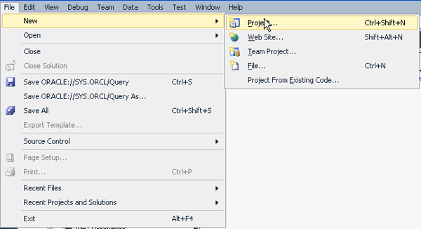

Visual Studioのプロジェクトの作成
新しいプロジェクトを作成する準備ができました。 以下の手順を実行します。
Fileメニューから「New」→「Project」を選択します。
Project Typesで「Visual C# : Windows」を選択し、Templatesで「Console Application」を選択します。Nameにplsqldebugobe1と入力し、Locationフィールドにファイルを保存するディレクトリを入力します(注:ディレクトリが存在しない場合は、作成されます)。「OK」をクリックします。

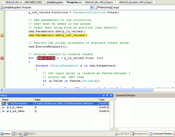

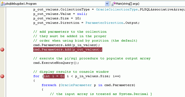

「Program.cs」タブをクリックして、cmd.ExecuteNonQuery()文を見つけます。
Program.csコードのcmd.Parameters.Add(p_out_values)文にブレーク・ポイントを作成します。 行の任意の場所をクリックし、右クリックして「Breakpoint」を選択します。次に、「Insert Breakpoint」を選択します。 あるいは、ブレーク・ポイントを設定する場所でコード・ウィンドウの一番左端にある灰色部分をクリックすることもできます。
ブレーク・ポイント・インジケータが表示されます。
パッケージを実行後、別のブレーク・ポイントを作成します。
Server Explorerで、「DETERMINE_PRIMES」をダブルクリックしてコードを開きます。
DETERMINE_PRIMESプロシージャで、BEGIN文の後の最初の文にブレーク・ポイントを作成します。
プロシージャの一覧から「ADD_NEW_JOB」を選択します。
「Program.cs」タブをクリックします。

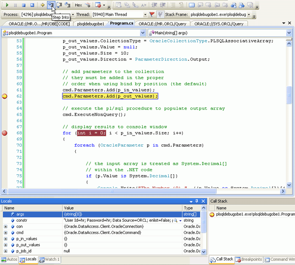

プログラムをデバッグする準備はできています。 「Debug」→「Start Debugging」を選択します。
デバッガが最初のブレーク・ポイントで停止します。 変数とそれぞれの値を確認するには、ウィンドウの下部にある「Locals」タブをクリックします。 このブレーク・ポイントまでのコードを確認して、配列バインド・パラメータがどのように設定されているかを理解します。
次の行に移動するには、「Step Into」アイコンをクリックします。
PL/SQLプロシージャを実行する文に移動しました。 「Step Into」アイコンをクリックします。
DETERMINE_PRIMESプロシージャの次のブレーク・ポイントに到達しました。 P_IN_VALUESは、長さが10の配列であるため、ループは10回実行されます。「Continue」アイコンを数回クリックして、Localsウィンドウ内の値が変化するのを確認します。
LocalsウィンドウのP_IN_VALUES変数名の隣にある「+」アイコンをクリックして、入力配列の内容を表示します。 これは、C#アプリケーションからこのストアド・プロシージャに渡された値の配列です。 しばらくの間、コードを進めます。 P_OUT_VALUES配列を開いて、最終的にこのストアド・プロシージャによって返される値が入力される様子を確認することもできます。
右下にあるウィンドウで、「Call Stack」タブをクリックします。 呼出し履歴を調べることで、プログラムの現在の実行ポイントまでのコード・パスを特定できます。
このブレーク・ポイントを無効にして、プログラムを次のブレーク・ポイントまで進めます。 ブレーク・ポイントを右クリックして、「Disable Breakpoint」を選択します。 赤い円のブレーク・ポイント・アイコンを直接クリックして、ブレーク・ポイントを削除することもできます。
「Continue」アイコンをクリックして、プログラムを次のブレーク・ポイントまで実行します。

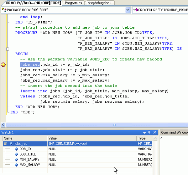

ADD_NEW_JOBプロシージャのブレーク・ポイントに到達しました。
JOBS_REC PL/SQLレコードのグローバル変数を表示する場合は、ウォッチを作成する必要があります。 「jobs_rec」を選択して右クリックし、「Add Watch」を選択します。 次に、ウィンドウ下部にある「Watch」タブを選択します。
Watchウィンドウは、Visual Studioの組込みウィンドウで、特定のプログラム変数を調べることができます。 「jobs_rec」ウォッチを開きます。
「Step Into」を4回クリックして、ウォッチに値が代入されることを確認します。 次に、「Continue」をクリックします。
