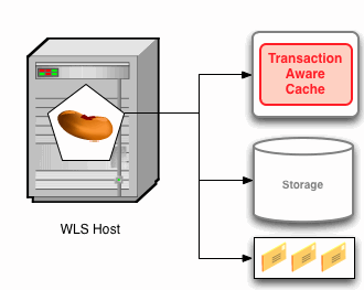

Oracle Coherenceは、トランザクション・フレームワークを提供します。このフレームワークは、次のようなさまざまな要素で構成されています。
シナリオ
Coherenceは、EJB、JMSなどを使用したトランザクションをサポートしており、通常、複数のトランザクションを1つのトランザクションに統合します。 このOracle By Example(OBE)では、いくつかの手順を実行して、トランザクション対応のキャッシュや1つ以上の他のトランザクション対応のリソースにアクセスする、簡単なWebアプリケーションを作成して配置します。

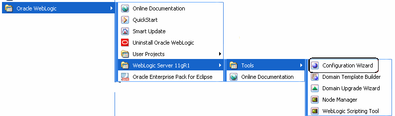

「スタート」→「すべてのプログラム」→「Oracle WebLogic」→「WebLogic Server 11gR11」→「Tools」→「Configuration Wizard」の順に選択して、WebLogic Domain Configuration Wizardを実行します。

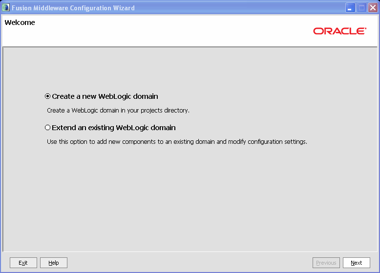

Welcomeダイアログ・ボックスで、「Create a new WebLogic domain」を選択し、「Next」をクリックします。

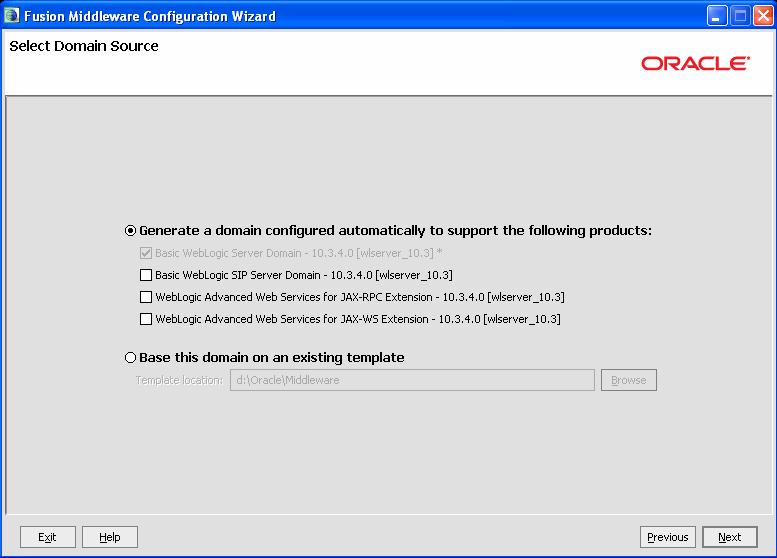

Select Domain Sourceダイアログ・ボックスで、すべてのオプションの選択を解除したままにして、「Next」をクリックします。

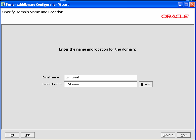

Specify Domain Name and Locationダイアログ・ボックスで、Domain nameフィールドに適切なドメイン名を入力します。Domain locationフィールドに、ドメインを配置するディレクトリへのパスを入力し、「Next」をクリックします。 このチュートリアルでは、ドメインにcoh_domainという名前を指定し、d:\domainsに配置しています。

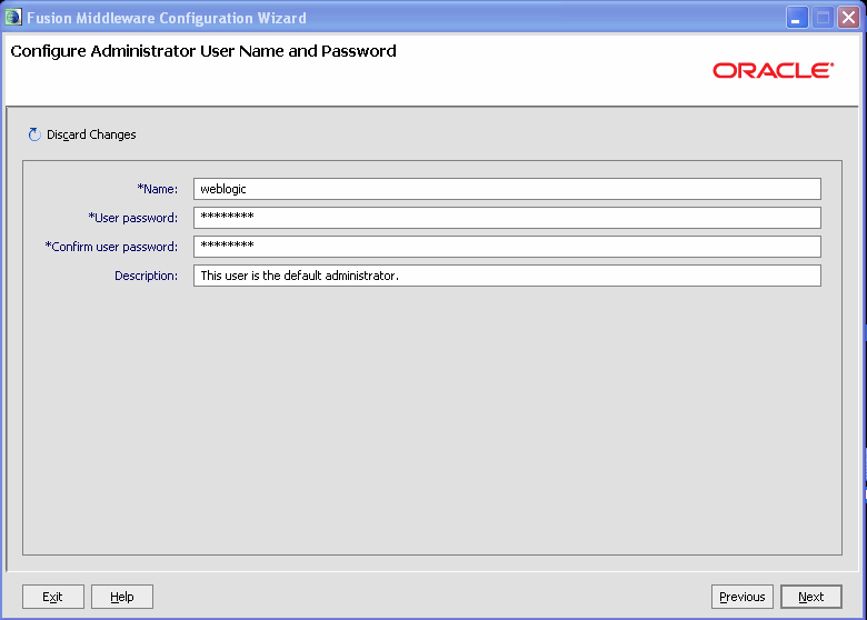

Configure Administrator User Name and Passwordダイアログ・ボックスで、適切なパスワードを入力します。 このチュートリアルでは、Welcome1を使用しています。両方のパスワードが同一であることを確認し、「Next」をクリックします。

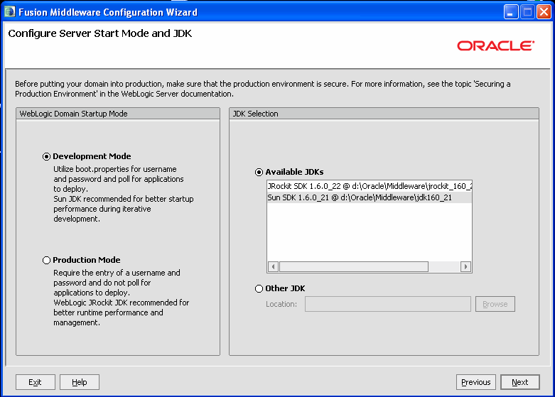

Configure Server Start Mode and JDKダイアログ・ボックスで、「Next」をクリックします。 このチュートリアルでは、Sun JDKを選択していますが、 JRockitを選択することもできます。

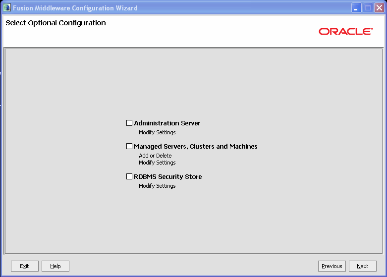

Select Optional Configurationダイアログ・ボックスで、すべてのチェック・ボックスの選択を解除したままにして、「Next」をクリックします。

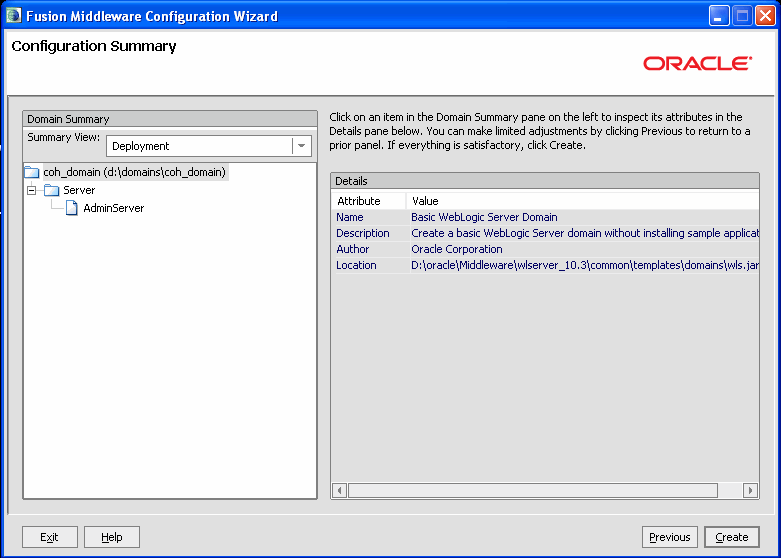

Configuration Summaryダイアログ・ボックスで、値を確認して「Next」をクリックします。

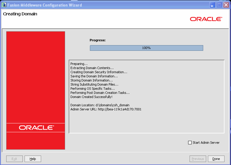

Creating Domainダイアログ・ボックスが表示されます。Start Admin Serveチェック・ボックスの選択が解除されていることを確認し、進行状況が100%に達したら、「Done」をクリックします。

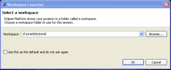

Eclipse Workspace Launcherが表示されたら、ワークスペースの場所を選択します。 このチュートリアルでは、D:\oracle\tutorialを使用しています。 以降、この場所を$WORKSPACEとします。
「OK」をクリックします。

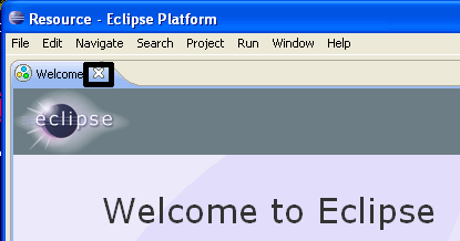

Eclipseワークスペースを開いた状態で、「X」をクリックして、表示されているWelcome画面を終了します。

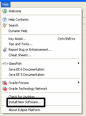

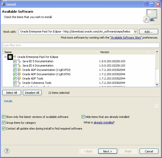

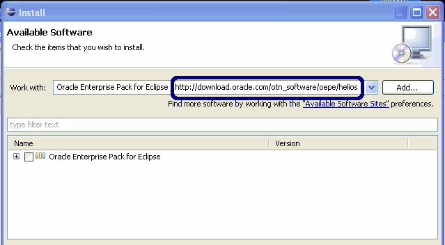

EclipseのHelpメニューから、「Install New Software」を選択します。
URL:http://download.oracle.com/otn_software/oepe/heliosを入力し、[Enter]を押します。Eclipse Heliosに利用できるすべての更新が表示されます。
「Oracle Enterprise Pack for Eclipse」(展開された状態で表示)を選択し、「Next > 」をクリックします。
プロンプトの指示に従って、インストールを完了します。 完全なインストールを実行した場合、OEPEはWebLogic Server 10.3.4にインストール済みの状態になります。

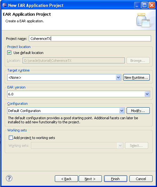

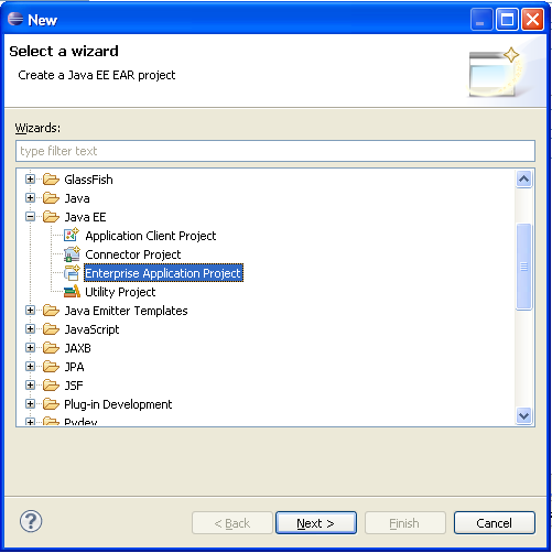

まず、エンタープライズ・アプリケーション・プロジェクトを作成します。 「File」→「New」の順に選択し、「Project」を選択します(または[Ctrl]+[N]を押します)。ポップアップ・ウィンドウで、Java EEカテゴリの「Enterprise Application Project」を選択します。
「Next > 」をクリックします。
Java EEカテゴリが表示されるまで、ウィンドウをスクロールする必要があります。

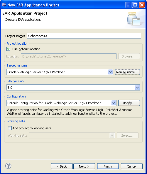

Project nameフィールドにプロジェクト名を入力します。 このチュートリアルでは、プロジェクトにCoherenceTXという名前を指定しています。「New Runtime」ボタンをクリックしてから、「Next > 」ボタンをクリックします。
注:以前にランタイムを作成している場合は、新しいランタイムを作成せずに、以前に作成したランタイムを選択できます。

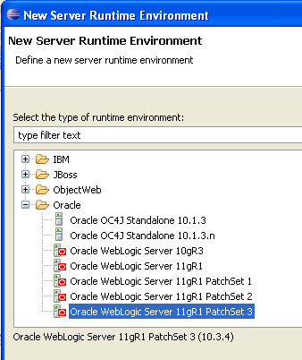

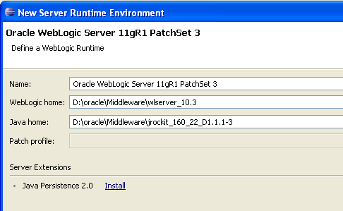

Define a new server runtime environmentダイアログ・ボックスで、「Oracle WebLogic Server 11gR1 PatchSet3」を選択します。
「Next > 」をクリックします。
Define a WebLogic Runtimeダイアログ・ボックスで、WebLogic homeフィールドにWebLogic Serverインスタンスへの完全修飾パスを入力します。 このチュートリアルでは、WebLogicはD:\oracle\Middlewareにインストールしており、Browseボタンを使用して、インストースされたインスタンスを検索しています。 Java homeフィールドは自動的に入力されます。 このフィールドは空白のままにします。
「Next > 」をクリックします。

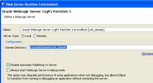

ConfigurationセクションのDomain Directoryフィールドに、前に作成したドメインの完全修飾パスを入力します。 このチュートリアルでは、ドメインはD:\oracle\domains\coh_domainに作成しています。
「Finish」をクリックします。
ターゲット・ランタイムが設定されたEARアプリケーション・プロジェクトは、次のように表示されます。

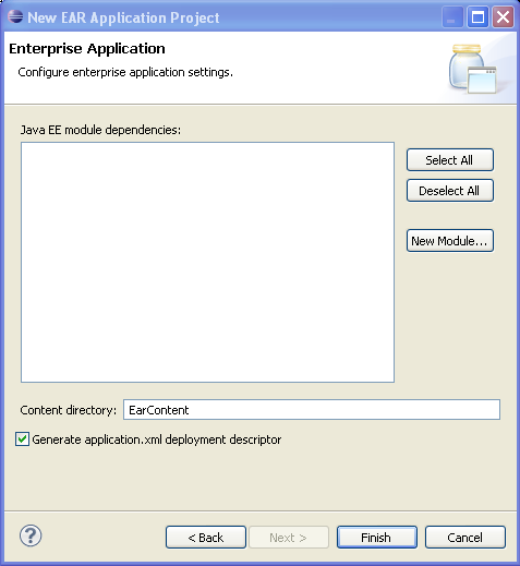

Configure enterprise application settingsダイアログ・ボックスで、Generate application.xml deployment descriptorチェック・ボックスが選択されていることを確認します。
「Finish」をクリックします。

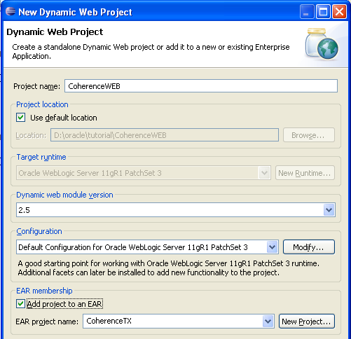

動的なWebプロジェクトを作成する

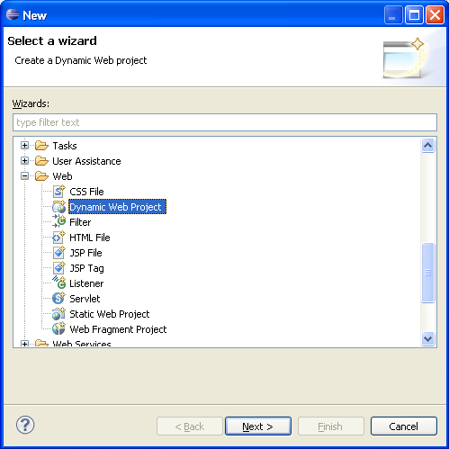

まず、エンタープライズ・アプリケーション・プロジェクトを作成します。 「File」→「New」の順に選択し、「Project」を選択します(または[Ctrl]+[N]を押します)。ポップアップ・ウィンドウで、Webカテゴリの「Dynamic Web Project」を選択します。

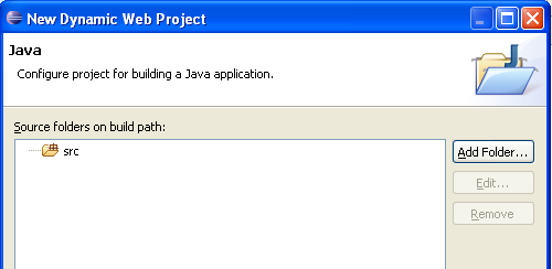

プロジェクト名を入力します。 このチュートリアルでは、プロジェクトにCoherenceWEBという名前を指定しています。EAR membershipセクションで、Add project to an EARチェック・ボックスが選択されていることを確認します。 CoherenceTX EARプロジェクト名が自動的に選択されます。 ワークスペースにその他のEARプロジェクトがある場合、「CoherenceTX」プロジェクトを選択します。
Javaダイアログ・ボックスで、変更を加えずに「Next > 」をクリックします。

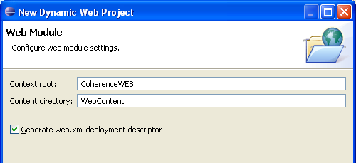

Web Moduleダイアログ・ボックスで、変更を加えずに「Finish」をクリックします。 Generate web.xml deployment descriptorチェック・ボックスが選択されています。 「Finish」をクリックします。

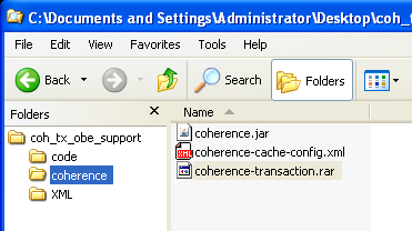

一時的な場所にファイルを解凍します。 このチュートリアルでは、これらのファイルはダウンロード後、デスクトップのcoh_tx_obe_supportディレクトリに展開しています。

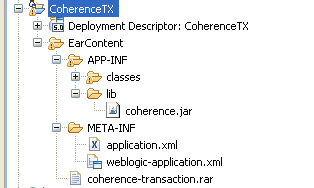

CoherenceTXアプリケーションを展開すると、CoherenceTX\EarContentフォルダが表示されます。
coh_tx_obe_support\coherenceディレクトリから、coherence-transaction.rarファイルをCoherenceTX\EarContentディレクトリにドラッグします。 CopyまたはLinkを選択するよう表示されたら、「Copy」を選択し、「OK」をクリックします。更新されたアプリケーションは、次のように表示されます。

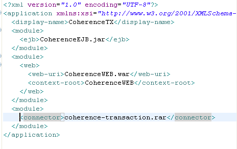

Coherenceトランザクション・アダプタの追加は、コネクタとしてアプリケーションに登録する必要があります。
CoherenceTX\EarContent\META-INFディレクトリに移動して、application.xml.を開きます。
Designタブで、最後のモジュール・エントリを選択します。 右クリックし、「Add After」を選択します。 新しいコネクタで、tokenをコネクタのRARファイルの名前であるcoherence-transaction.rarに置き換えます。
Sourceビューで、更新されたapplication.xmlファイルは次のように表示されます。
変更を保存します。
最後に、CoherenceTX/EarContent/APP-INF/libディレクトリに移動します。
ダウンロード・ディレクトリcoh_tx_obe_support/coherenceから、「coherence.jar」をクラス・ディレクトリにドラッグします。
CopyまたはLinkを選択するよう表示されたら、「Copy files」を選択し、「OK」をクリックします。
最終的には、次のように表示されます。

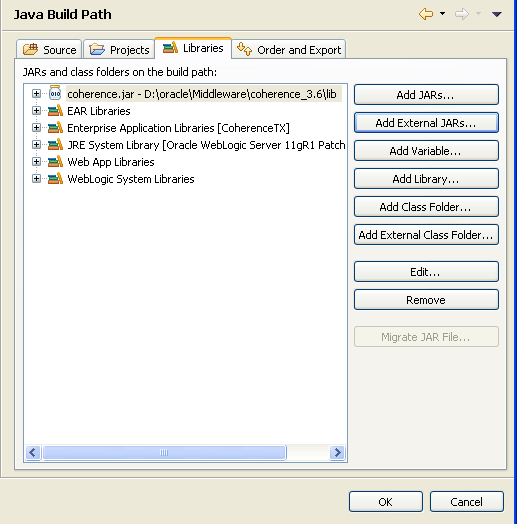

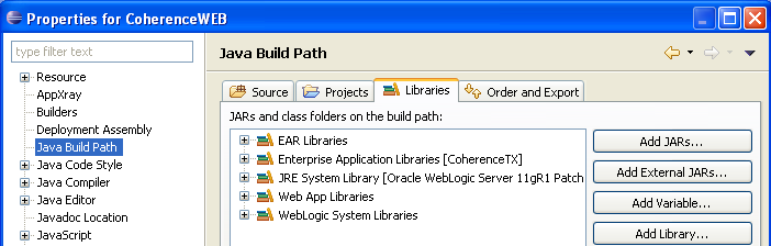

Propertiesダイアログ・ボックスで、「Java Build Path」を選択し、「Libraries」タブをクリックします。

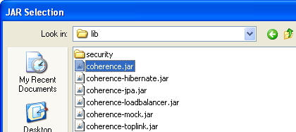

「Add External JARs」をクリックし、JAR Selectionダイアログ・ボックスでd:\oracle\Middleware\coherence3.6\libフォルダに移動し、「coherence.jar」ファイルを選択します。
「Open」をクリックします。
Java Build Pathダイアログ・ボックスにcoherence.jarファイルが表示されます。
「OK」をクリックします。

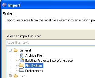

メニューから、「File」→「Import」の順に選択します。
Importダイアログ・ボックスで、「General」を展開し、「File System」を選択します。
「Next > 」をクリックします。

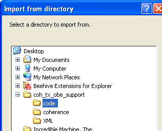

Browseボタンを使用して、coherence obeサポートディレクトリの「code」フォルダを選択します。
「OK」をクリックします。

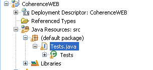

「Tests.java」クラスを選択します。
Into folderのBrowseボタンを使用して、「CoherenceWEB/src」を選択します。
「Finish」をクリックします。
新しいクラスがCoherenceWEBアプリケーションに追加されます。

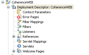

「Deployment Descriptor: CoherenceWeb」フォルダを展開します。

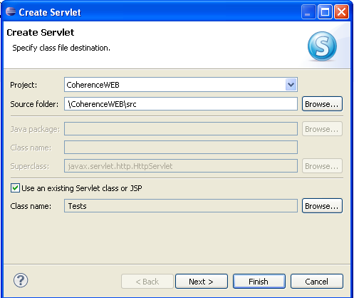

「Servlets」を選択して右クリックし、「New」→「Servlet」の順に選択します。
Create Servletダイアログ・ボックスで、「Use an existing Servlet class or JSP」を選択し、インポートされたクラスTestsを参照します。
「Finish」をクリックします。
すべて小文字のクラス名を使用して、クラスにサーブレットのデフォルト・マッピングが生成されました。

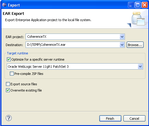

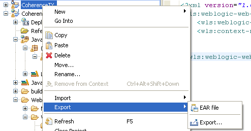

右クリックし、「Export」を選択し、「EAR file」を選択します。
エクスポート・ファイルの名前を入力します。 このチュートリアルでは、 D:\TEMP\CoherenceTX.earファイルを使用しています。
「Finish」をクリックします。

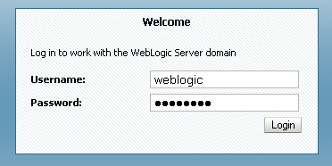

ドメインの作成時に使用したユーザー名とパスワードを使用して、WebLogic Consoleにログインします。

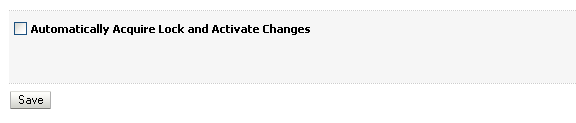

「Preferences」ボタンをクリックします。
「Automatically Acquire Lock and Activate Changes」の選択を解除します。
「Save」をクリックします。

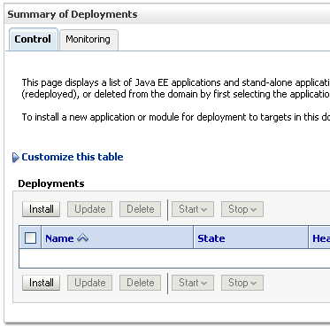

Domain Structureペインで、「Deployments」をクリックします。

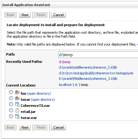

Summary of Deploymentsペインで、Deploymentsセクションの「Install」をクリックします。
Pathにエンタープライズ・アプリケーションをエクスポートしたディレクトリを指定し、一覧からアプリケーションを選択します。 複数のアプリケーションが存在する場合は、正しいアプリケーションを選択していることを確認します。 このチュートリアルでは、使用しているファイル名はCoherenceTX.earです。
「Next」をクリックします。
Install Application Assistantペインで、Install this deployment as an applicationが選択されていることを確認します。
「Next」をクリックします。

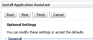

Optional Settingsペインでは、変更を加えません。
「Finish」をクリックします。
Change Centerで、「Activate Changes」をクリックします。

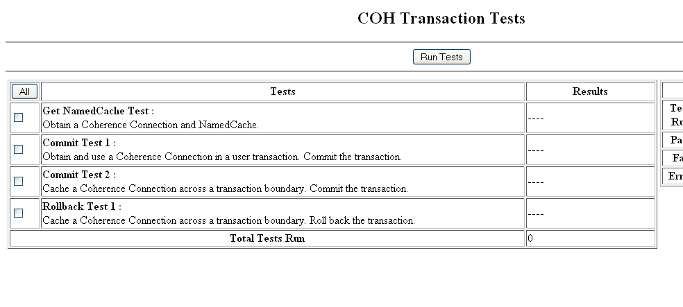

別のタブで、URL:http://localhost:7001/CoherenceWEB/testsを入力してアプリケーションを実行します。
提供されたテストを試します。各テストを、それらのテストを実装するコードで比較します。
