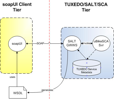

ソリューションの高水準なアーキテクチャを下図に示します。

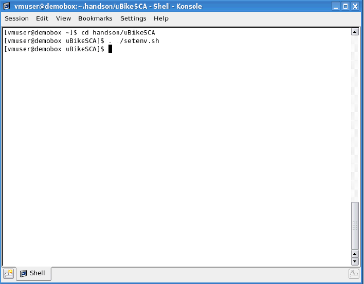

. setenv.shの編集と実行
  • setenv.shファイルを編集し、変数設定が正しいことを確認します。 この例と同じディレクトリ構造ですべてインストールした場合は、デフォルトで正しい設定となっています。
  • 新しいターミナルを開きます。 「K menu」ボタンをクリックし、「System」→「Terminal」メニュー項目を選択します。
  • 実習用ディレクトリへ移動します。
    cd handson/uBikeSCA
  • setenv.shスクリプトを使用して環境をセットアップします。
       . ./setenv.sh
これで、この実習ガイドの手順を実行する準備ができました。

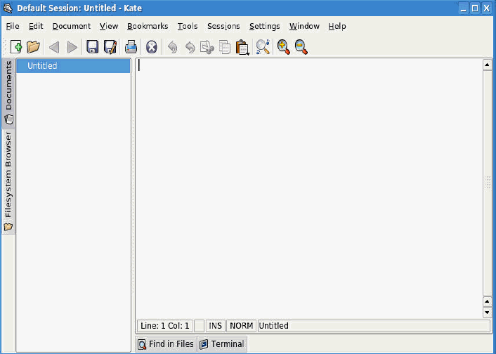

. テキスト・エディタを開く
  • 「K Menu」→「Utilities」→「Editors」→「Kate」を選択して、Kateエディタを開きます。

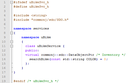

C++インタフェースのコード入力
  • 「File」→「New」を選択して、新しいテキスト・ファイルを作成します。
  • このコードをコピーして、ファイルに貼付けます。
コードは以下のように表示されます。

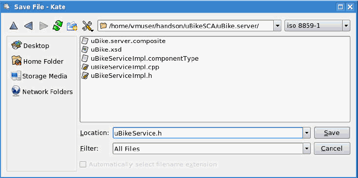

ファイルを正しい場所に保存
  • 「File」→「Save as…」メニュー・オプションを選択します。
  • /home/vmuser/handson/uBikeSCA/uBike.serverへ移動します。
  • ファイルをuBikeService.hとして保存します。 大/小文字が区別されることに注意してください。
このソース・エディタを開いたままにして、この実習の次のタスクで使用できます。

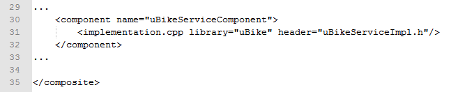

  • コンポーネントのソース・コードは、SCDLの内容に基づく規則に従ったソース・ファイルに実装する必要があります。
$APPDIR/uBike.server/uBike.server.compositeにある以下のSCDLコードから判断すると、実装ソース・コードはuBikeServiceImpl.cppというファイルに記述されています。
便宜上、このファイルと関連コードはすでに/home/vmuser/handson/uBikeSCA/uBike.serverディレクトリに用意されています。

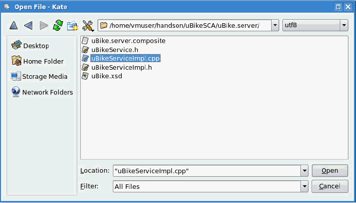

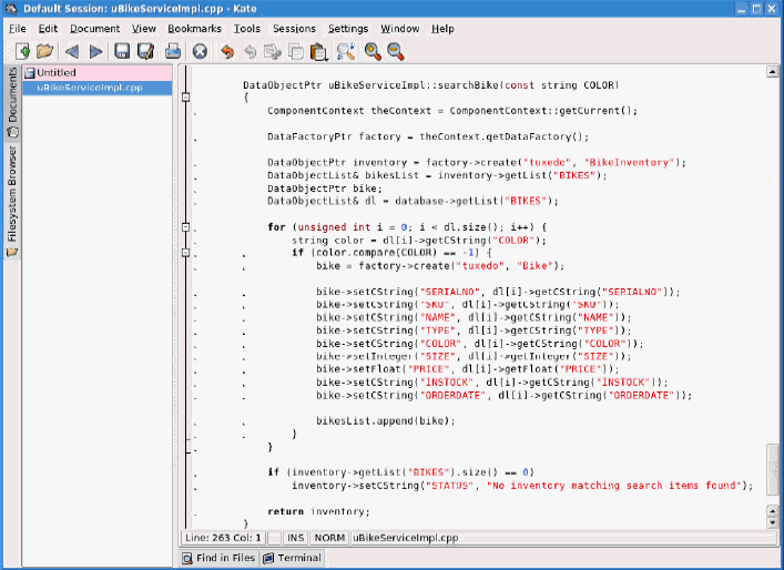

  • uBikeServiceImpl.cppソース・ファイルをKateで開きます。
  • このコードを確認します。 このコンポーネントは、ブート時にメモリ内の自転車のリストをセットアップします。これが架空の在庫を表します。 このコンポーネントのsearchBike()メソッドを見つけます。このメソッドは、検索条件(この場合は自転車の色)に従ってこの在庫を検索するよう設計されています。
  • このコード内にはあるエラーが含まれているため、結果が返されません。 エラーを特定し、修正してください。 コードとソリューションを比較して、いつでもこのエラー発生個所を確認できます。

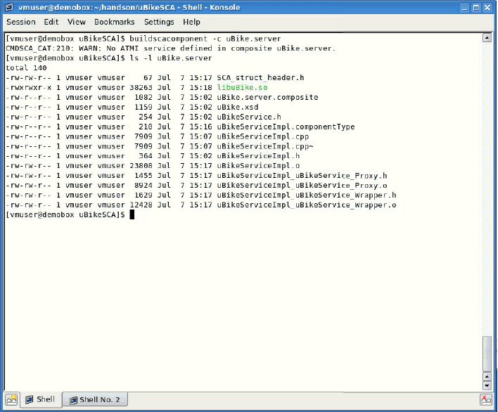

  • コードが完成したら、以下のようにbuildscacomponentコマンドを使用してコンポーネントをビルドします。
    buildscacomponent -c uBike.server
この結果、libuBike.soという共有ライブラリ・ファイルが生成されます。 buildscacomponentコマンドはSCDLコードを検索し、見つかったすべてのC++コンポーネントをビルドします。 個々のコンポーネントをコマンドライン・オプションに指定してビルドすることもできます。

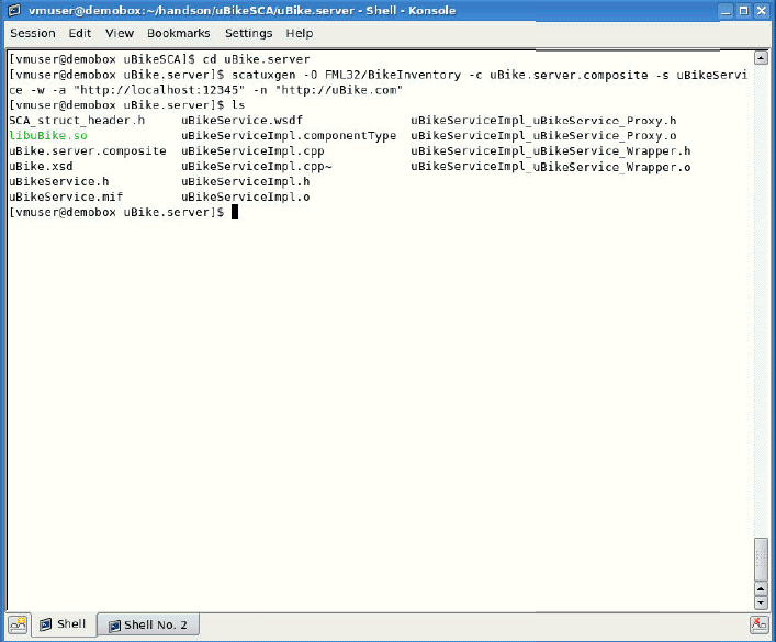

  • 以下のコマンドを入力して、C++インタフェースからTuxedoメタデータ・インタフェース・ファイル(.mif)を生成します。
    cd uBike.server
    scatuxgen -D FML32/BikeInventory -c uBike.server.composite
-s uBikeService -w -a "http://localhost:112345" -n "http://uBike.com"
  • –wオプションを指定することで、次の手順で必要となるOracle SALT wsdf定義が生成されます。

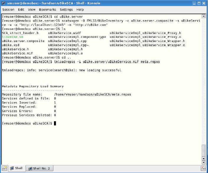

  • その後、以下のコマンドを使用して.mifファイルをTuxedoメタデータ・リポジトリにロードする必要があります。
    tmloadrepos -i uBike.server/uBikeService.mif meta.repos

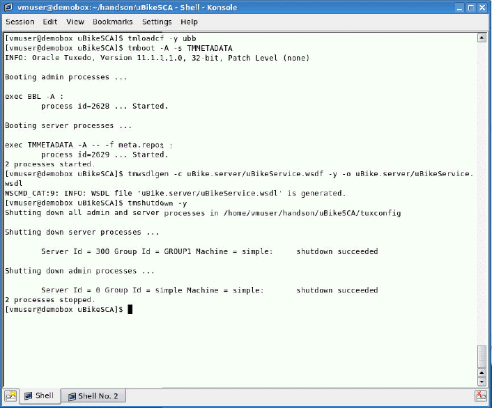

WSDLの生成
以下のコマンドを実行して、先ほど開発したサービスのWSDLインタフェースを生成します。 ディレクトリを$APPDIRに変更し、以下のようにtmloadcfコマンドを実行して、tuxconfigファイルが作成されることを確認します。さらに、その後の手順を実行します。
tmloadcf -y ubb
tmboot -A -s TMMETADATA
tmwsdlgen -c uBike.server/uBikeService.wsdf -y -o uBike.server/uBikeService.wsdl
tmshutdown -y
生成されたWSDLファイルをよく確認します。

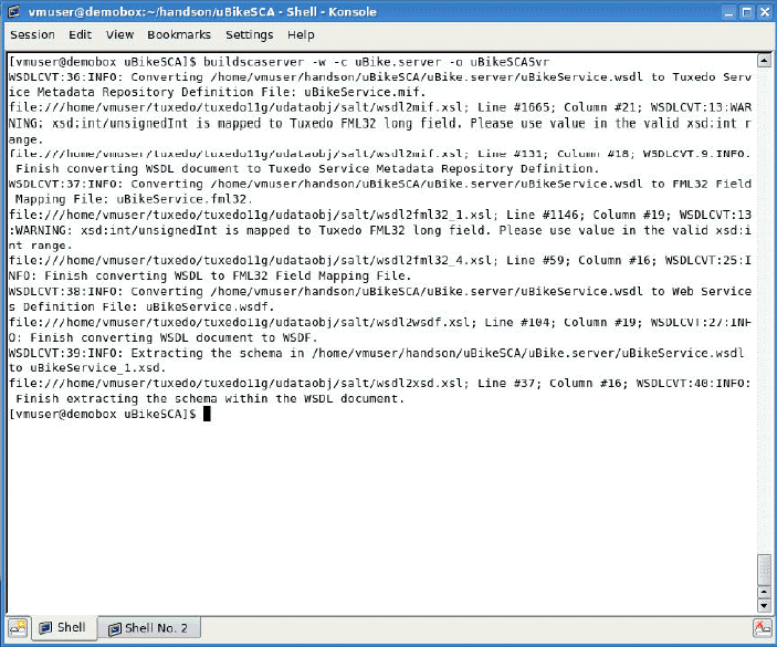

サーバーのビルド
buildscaserverコマンドは、SCDLを読み取ってC++インタフェースを解析し、Tuxedo環境でSCAコンポーネントをホストする適切なブートストラップ・サーバーを生成します。 コマンドは以下のように実行する必要があります。
buildscaserver -w -c uBike.server -o uBikeSCASvr
この実行によって、$APPDIRに以下の複数のファイルが生成されます。
  • uBikeService_1.xsd
  • uBikeService.fml32
  • uBikeService.mif(このファイルは再作成されますが、scatuxgenで生成されたファイルと同じものです)
  • uBikeService.wsdf
これらのファイルは、Oracle SALT GWWSのSOAPゲートウェイの操作に必要です。

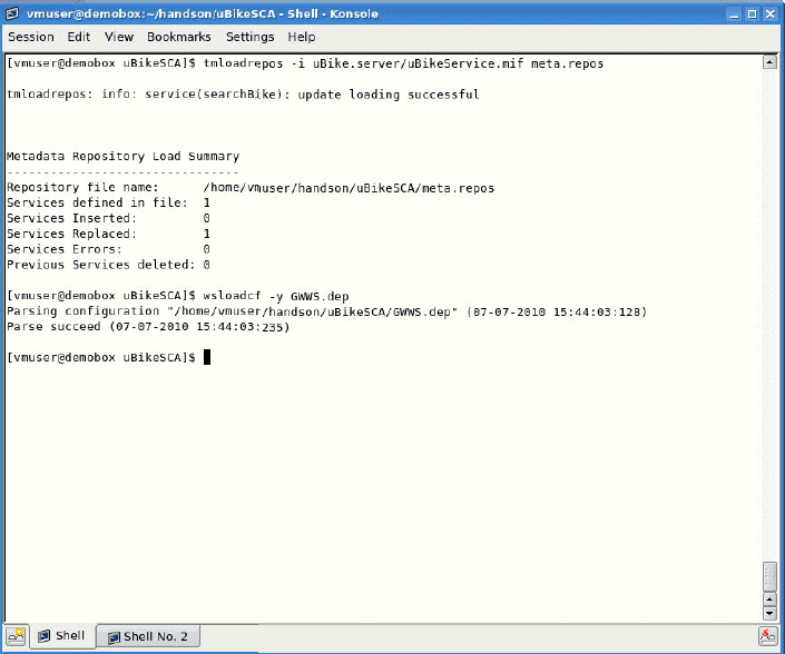

ビルド後のセットアップ

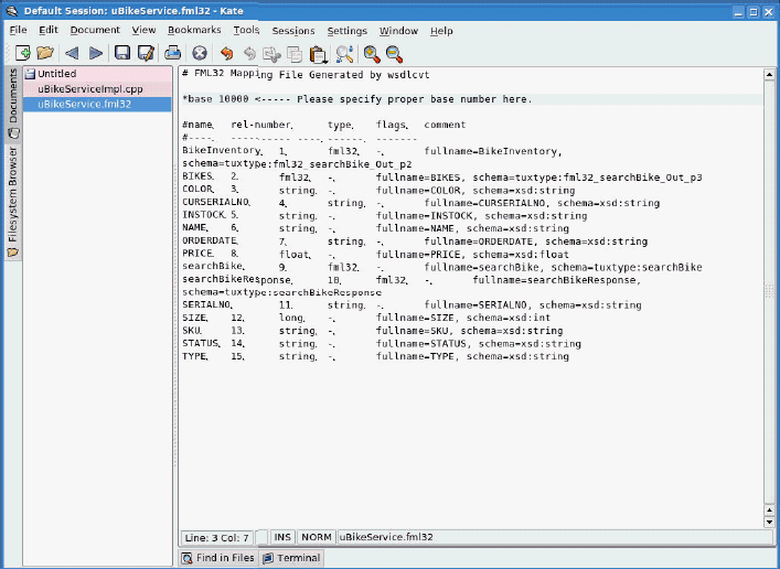

重要:
前の手順で生成されたuBikeService.fml32ファイルを編集し、そのベース番号を正の数値に変更する必要があります。 これは、エンタープライズ・アプリケーション全体でフィールドの数値が衝突しないよう、ユーザーに二重チェックを促すための操作です。
uBikeService.fml32ファイルを編集して、"-10000"を"10000"に変更します。
  • 次に、生成されたサービス定義をTuxedoサービス・メタデータ・リポジトリに再ロードする必要があります。 この手順は、上記で生成された正しいフィールド定義を反映させるために必要になります。
  • 最後に、Oracle SALTのデプロイ構成を生成する必要があります。
これを行うには、以下のコマンドを実行します。
wsloadcf -y GWWS.dep

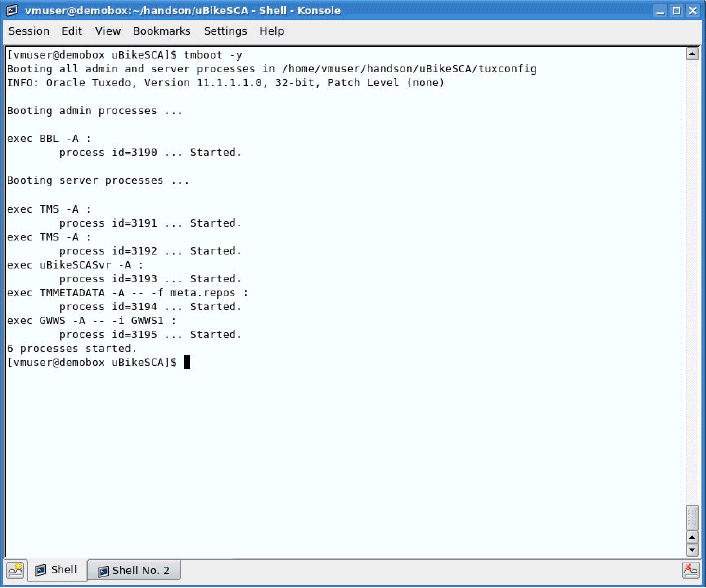

アプリケーションのブート
以下のコマンドを実行して、Tuxedoアプリケーションをブートします。
tmboot -y

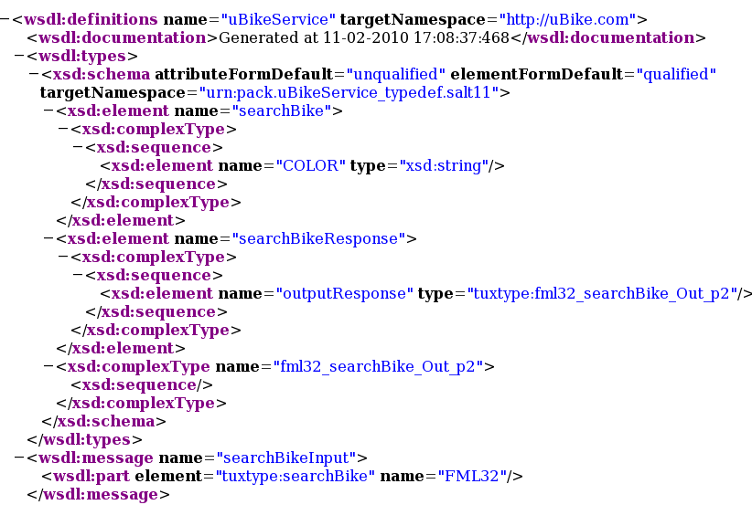

. GWWSサーバーのWSDLおよびXSD構成のテスト
  • Webブラウザのアドレス・バーに以下のアドレスを入力して、Oracle SALT GWWSサーバーがコンポーネントのWSDLを返すかどうかを確認します。
    http://localhost:12345/wsdl
出力結果は以下のようになります。

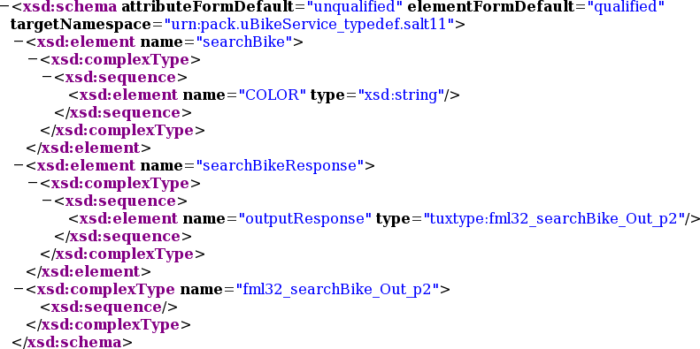

  • Webブラウザのアドレス・バーに以下のアドレスを入力して、Oracle SALT GWWSサーバーが関連サービス・スキーマを返すかどうかを確認します。
    http://localhost:12345/xsd/uBikeService_1.xsd
出力結果は以下のようになります。

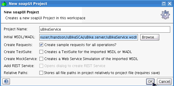

. soapUIプロジェクトの作成
左側のペインの「default」ワークスペース・ノードを右クリックして、「New soapUI Project」を選択します。
Project NameにuBikeService、Initial WSDLプロパティに/home/vmuser/handson/uBikeSCA/uBike.server/uBikeService.wsdlと入力して、「OK」ボタンをクリックします。

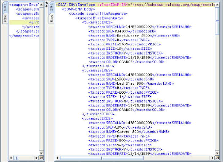

. searchBikeサービスのテスト

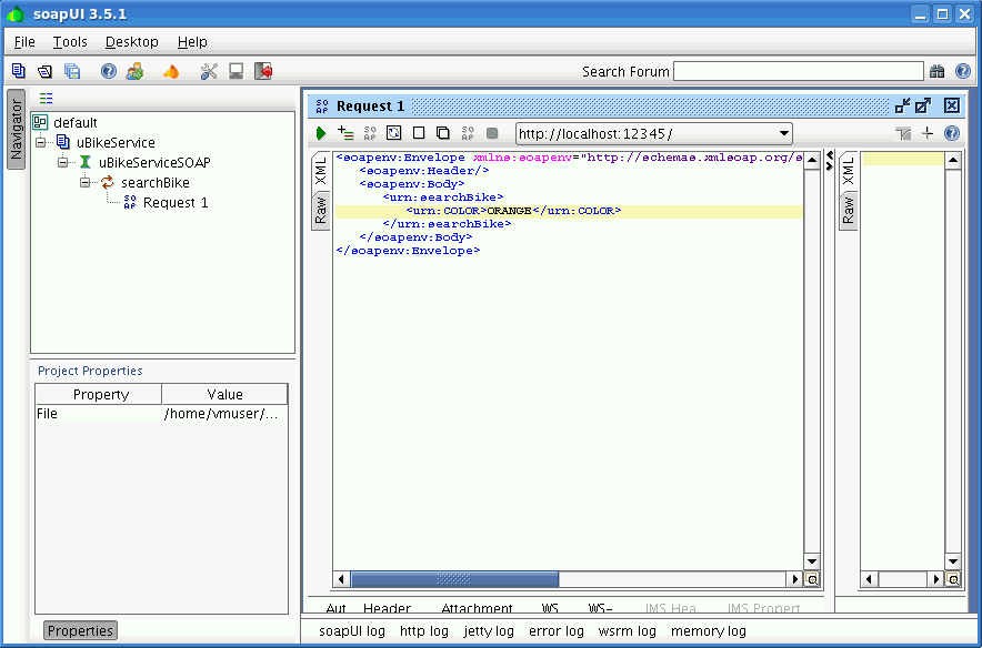

uBikeServiceプロジェクトの「uBikeServiceSOAP」ノードを開き、「Request1」ノードをダブルクリックして、SOAPリクエスト/レスポンス・ペイロード・ウィンドウを開きます。
ペイロードの内容を編集し、COLOR要素をORANGEに設定して、リクエストをsearchBikeサービスに送信します。 色は大文字で入力する必要があります。 また、BLACK、WHITE、GREEN、RED、BLUE、YELLOW、SILVERなどの別の色を使用してテストすることもできます。
ペイロードは以下のイメージのようになります。
「」アイコンをクリックして、リクエストをsearchBikeサービスに送信します。 レスポンス・ウィンドウに、以下のイメージのような自転車のリストが返されることを確認できます。 エラーが表示された場合は、uBikeServiceImpl.cppファイル内の問題を調査し、これまでのすべての手順が正しく実行されていることを確認してください。
これで、searchBikeサービスが正常に動作することを検証できました。
