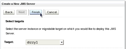

次の画面で、Targetドロップダウン・リストを使用して「dizzy1」を選択します。
次に、「Finish」をクリックします。
"JMS Server created successfully"というメッセージが表示されます。

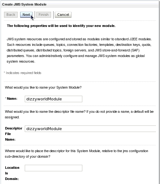

Create JMS System Module画面で、NameにdizzyworldModuleと入力します。
また、Descriptor File NameにdizzyworldModuleと入力します。
Location in Domainは空白のままにします。
「Next」をクリックします。

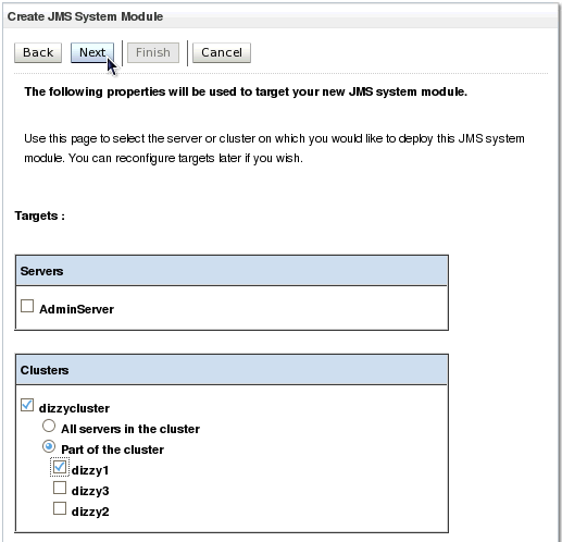

次の画面で、dizzy1の横にあるチェック・ボックスを選択します。
「Next」をクリックします。
注: 使用するドメインでdizzy1がクラスタに含まれていない場合、ターゲット画面の表示が異なりますが、 その場合も「dizzy1」を選択します。

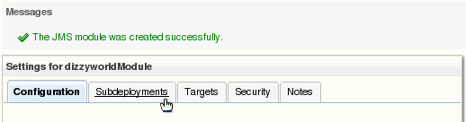

"The JMS module was created successfully"というメッセージが表示されます。
Settings for dizzyworldModuleセクションで「Subdeployments」タブをクリックします。

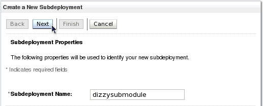

Subdeployments表の上にある「New」ボタンをクリックします。
Create a New Subdeployment画面で、Subdeployment Nameにdizzysubmoduleと入力します。
「Next」をクリックします。

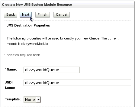

次の画面で、NameにdizzyworldQueueと入力します。
また、JNDI NameにdizzyworldQueueと入力します。
TemplateはNoneのままにします。
「Next」をクリックします。

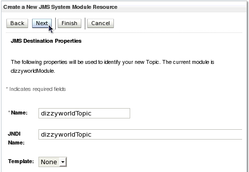

再度、Settings for dizzyworldModule画面で、Summary of Resources表の上にある「New」ボタンをクリックします。
リソース・タイプとして今回は「Topic」ラジオ・ボタンを選択します。
「Next」をクリックします。
次の画面で、NameにdizzyworldTopicと入力します。
また、JNDI NameにdizzyworldTopicと入力します。
「Next」をクリックします。

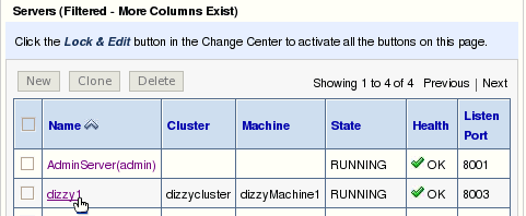

Domain Structureで「Environment」を展開し、「Servers」をクリックします。
Servers表で、サーバー「dizzy1」をクリックします。

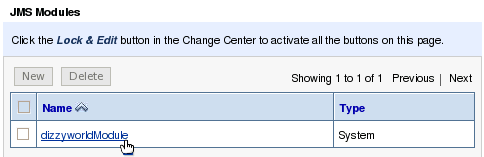

管理コンソールのDomain Structureで「Services」→「Messaging」へ戻り、「JMS Modules」をクリックします。

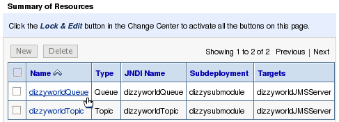

JMS Modules表で「dizzyworldModule」リンクをクリックします。
Summary of Resources表で、「dizzyworldQueue」をクリックします。

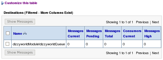

Settings for dizzyworldQueueセクションで「Monitoring」タブをクリックします。
Monitoring画面で「Customize this table」をクリックします。
Chosen列から「Consumers High」と「Consumers Total」を選択し、左矢印をクリックしてAvailable列へと移動します。 これによって、表内の列数が減ります。
「Apply」ボタンをクリックします。
Destinations表でキューに対して表示される列の数が少なくなっていることを確認します。

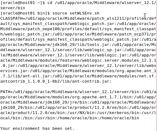

新しいターミナル・ウィンドウを開き、WebLogicインストール・ディレクトリ内の/server/binディレクトリに移動します。 このチュートリアルで使用したディレクトリは、以下のディレクトリです。
/u01/app/oracle/Middleware/wlserver_12.1/server/bin
次のコマンドを使用してsetWLSEnv.shスクリプトを実行します。
$ source setWLSEnv.sh
これによってPATHおよびCLASSPATHが設定され、WLSTデプロイメント・スクリプトが実行できるようになります。

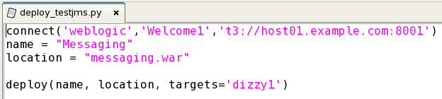

提供されたWLSTスクリプトdeploy_testjms.pyを実行する前に、このスクリプトを編集する必要があります。 スクリプトの1行目では、connect()コマンドが使用されています。 このコマンドの最初の引数はドメイン管理者のユーザー名であり、2番目の引数はユーザー・パスワードであり、3番目の引数はドメイン管理サーバーのホストおよびポートです。 スクリプトを実行する前に、使用するドメインに合った引数の値を指定してください。
必要な変更をスクリプトに加えたら、ファイルを保存します。
deploy_testjms.pyスクリプトを実行して、messaging.warファイル内のWebアプリケーションをデプロイし、ターゲットとしてdizzy1サーバーを設定します。 これには、次のコマンドを実行します。
$ java weblogic.WLST deploy_testjms.py
Destinations表でdizzyworldModule!dizzyworldQueueの横に表示されるエントリを確認します。 キューに送信したメッセージの数がMessages Totalに表示されます。
