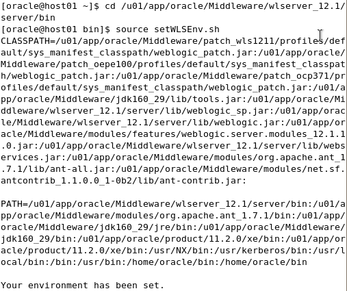

新しいターミナル・ウィンドウを開き、WebLogicインストール・ディレクトリ内の/server/binディレクトリに移動します。 このチュートリアルで使用したディレクトリは、以下のディレクトリです。
/u01/app/oracle/Middleware/wlserver_12.1/server/bin
次のコマンドを使用してsetWLSEnv.shスクリプトを実行します。
$ source setWLSEnv.sh
これによってPATHおよびCLASSPATHが設定され、WLSTデプロイメント・スクリプトが実行できるようになります。

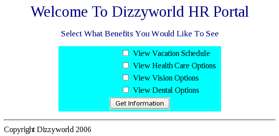

デプロイしたアプリケーションを使用するには、別のWebブラウザでdizzy1管理対象サーバーのホスト名とポートを入力し、最後に/HRAppを付けます。
このチュートリアルで入力されたURLは、以下のURLです。
http://host01.example.com:8003/HRApp

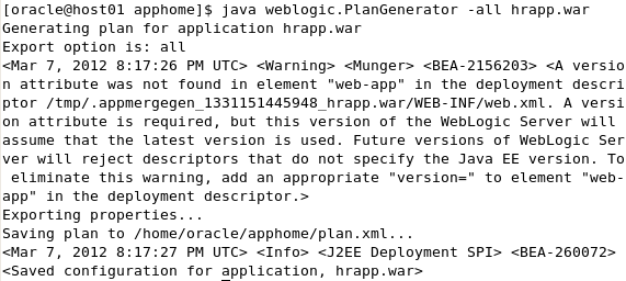

次のコマンドを入力し、hrapp.warファイルに対してPlanGeneratorツールを実行します。
$ java weblogic.PlanGenerator -all hrapp.war
plan.xmlファイルにプランが保存されたことを示すメッセージが表示されます。 また、"Saved configuration for application, hrapp.war"というメッセージも表示されます。

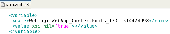

<APP_HOME>/plan.xmlファイルを探して、テキスト・エディタで開きます。
次の<variable>要素を検索します。
<variable>
  <name>WeblogicWebApp_ContextRoots_xxxxxxxxxxxxxx</name>
  <value xsi:nil="true"></value>
</variable>
xxxxxxxxxxxxxxは、実際はランダムな数字になります。
<variable>要素を編集します。 はじめに、<value>タグからxsi:nil="true"を削除します。
次に、<value>タグのボディに/hrを設定します。
編集が完了すると、<value>タグは次のように表示されます。
<value>/hr</value>
ファイルのさらに下の方から、先ほど編集した<variable>要素と同じ名前を持つ<variable-assignment>要素を探します。
  <xpath>weblogic-web-app/context-root</xpath>
  <origin>planbased</origin>
</variable-assignment>
ここでも、xxxxxxxxxxxxxxは、実際はランダムな数字になります。

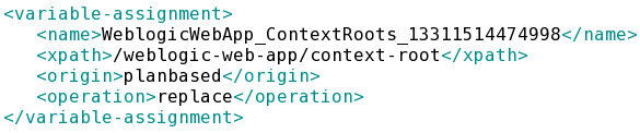

次に示すとおりに、新しい<operation>子要素を<variable-assignment>要素に追加します。
  <operation>replace</operation>
ファイルを保存します。
このデプロイメント・プランは、WebLogic ServerのWebアプリケーション・デプロイメント・ディスクリプタであるweblogic.xmlに含まれるcontext-root要素をオーバーライドします。 新しいコンテキスト・ルートは/hrになります。

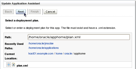

管理コンソールへ戻ります。 Change Centerで、「Lock & Edit」ボタンをクリックします。
Domain Structureパネルで、「Deployments」をクリックします。

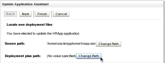

HRAppアプリケーションのチェック・ボックスを選択し、「Update」ボタンをクリックします。
Deployment plan pathの横にある「Change Path」ボタンをクリックします。
新しいplan.xmlファイルのラジオ・ボタンを選択し、「Next」をクリックします。
必要な場合は、Current Locationフィールドの横にあるハイパーリンクを使用し、<APP_HOME>ディレクトリへ移動します。

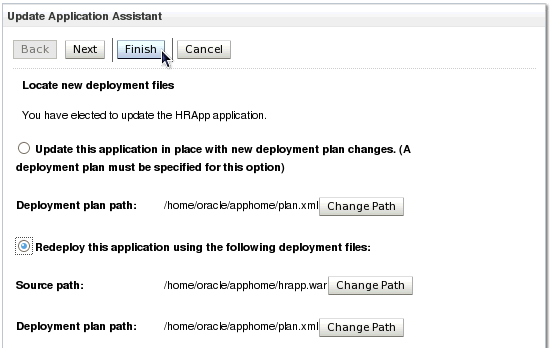

Redeploy this application using the following deployment filesの横にあるラジオ・ボタンを選択します。
次に、「Finish」をクリックします。
Change Centerパネルで、「Activate Changes」ボタンをクリックします。
"All changes have been activated. No restarts are necessary."というメッセージが表示されます。

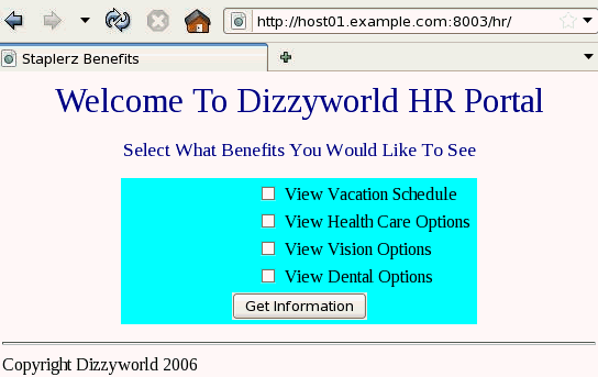

アプリケーションの新しいコンテキスト・ルートを検証します。 Webブラウザでdizzy1管理対象サーバーのホスト名とポートを入力し、最後に/hrを付けます。
http://host01.example.com:8003/hr
以前のコンテキスト・ルートは/HRAppでした。
