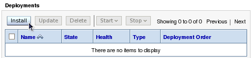

Change Centerで、「Lock & Edit」ボタンをクリックします。
Domain Structureパネルで、「Deployments」をクリックします。
右側のDeploymentsセクションで、「Install」ボタンをクリックします。

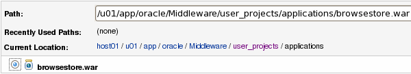

Current Locationフィールドを探します。 リンクを使用して、ダウンロードしたbrowsestore.warファイルの置かれた場所を参照します。 browsestore.warファイルとその横にラジオ・ボタンが表示されます。 このラジオ・ボタンを選択します。 コンソールによってPathフィールドが自動的に入力されます。
代わりに、Pathフィールドに手動でパスとファイル名を入力することもできます。

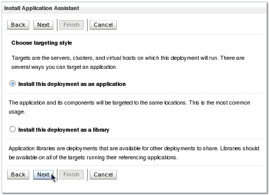

次の画面でInstall this deployment as an applicationオプションが選択されていることを確認します。 「Next」をクリックします。

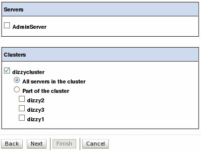

次の画面でクラスタ「dizzycluster」を選択し、 「Next」をクリックします。

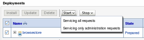

Deployments表で、browsestoreアプリケーションの左側にあるチェック・ボックスを選択します。 Startドロップダウン・リストを使用して「Servicing all requests」オプションを選択します。
プロンプトが表示されたら「Yes」をクリックして処理を続行します。

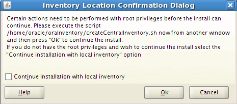

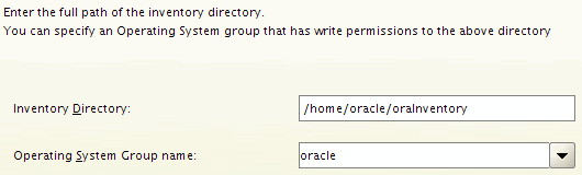

現在のユーザーに対するOracleインストールのインベントリ・ディレクトリがマシン上に作成されていない場合、Specify Inventory Directory画面が表示されます。 デフォルト値をそのままにして、「OK」をクリックします。
また、rootユーザーとしてスクリプトcreateCentralInventory.shを実行するよう要求するメッセージが表示されます。 この指示に従ってから「OK」をクリックします。

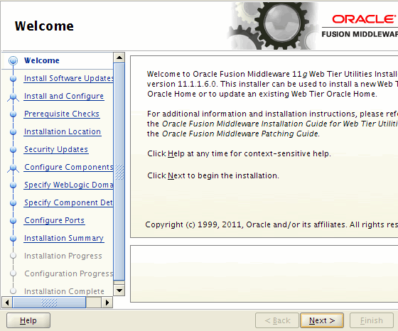

Welcome画面が表示されたら、「Next」をクリックします。

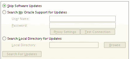

Install Software Updates画面で「Skip Software Updates」オプションを選択し、「Next」をクリックします。

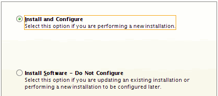

Select Installation Type画面で「Install and Configure」オプションを選択し、「Next」をクリックします。

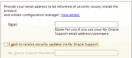

Oracle Supportアカウントを持っている場合、Specify Security Updates画面のEmailにアドレスを入力します。 このチュートリアルでは、I wish to receive security updates via My Oracle Supportオプションは選択しません。
「Next」をクリックします。 確認プロンプトが表示されたら「Yes」をクリックします。

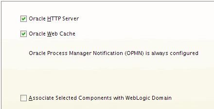

Configure Components画面でOracle HTTP ServerとOracle Web Cacheの両方が選択されていることを確認します。
Enterprise Manager Fusion Middleware Controlがドメインで実行されていることが分かっている場合、「Associate Selected Components with WebLogic Domain」オプションを選択します。 そうでない場合は、このオプションを選択しないでください。
「Next」をクリックします。

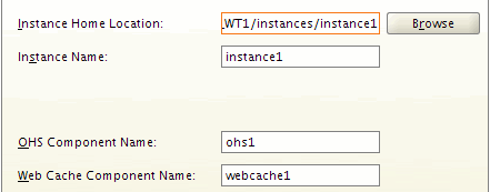

Specify Component Details画面ですべてのフィールドをデフォルト値のままにして、 「Next」をクリックします。

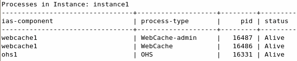

ターミナル・ウィンドウを開き、<WEBTIER_HOME>/instances/instance1/binディレクトリへ移動します。
次のコマンドを実行します。
./opmnctl status
コマンド出力から、HTTP Serverプロセスohs1が実行中("Alive")であることを確認します。

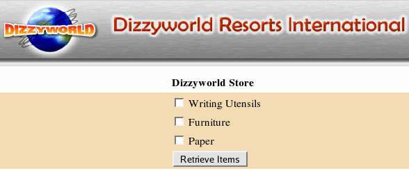

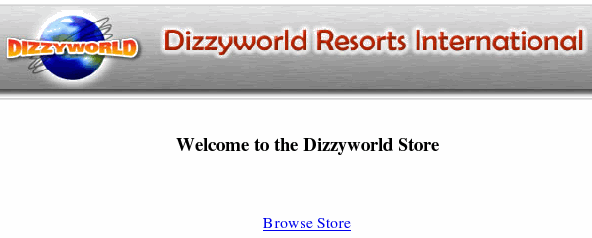

HTTP Serverプロキシ経由で、ブラウザからbrowsestoreアプリケーションを表示します。 デフォルトのポートは7777です。
http://<host>:7777/browsestore
次に例を挙げます。
http://host01.example.com:7777/browsestore

アプリケーションの「Browse Store」リンクをクリックします。 カテゴリのチェック・ボックスを選択してから、「Retrieve Items」ボタンをクリックします。

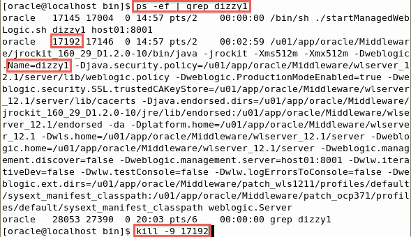

最新のリクエスト("serviced request to print items")を処理したサーバーを停止します。 [Ctrl]を押しながら[C]キーを押すか、またはLinuxのkillコマンドを使用します。
