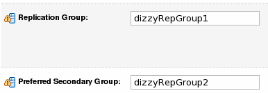

次の値を入力します。
フィールド 値
Replication Group dizzyRepGroup1
Preferred Secondary Group dizzyRepGroup2
「Save」をクリックします。

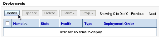

Domain Structureパネルで、「Deployments」をクリックします。

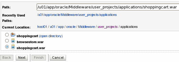

右側のDeploymentsセクションで、「Install」ボタンをクリックします。
Current Locationフィールドを探します。 リンクを使用して、ダウンロードしたshoppingcart.warファイルの置かれた場所を参照します。 shoppingcart.warファイルとその横にラジオ・ボタンが表示されます。 このラジオ・ボタンを選択します。 コンソールによってPathフィールドが自動的に入力されます。
代わりに、Pathフィールドに手動でパスとファイル名を入力することもできます。
「Next」をクリックします。

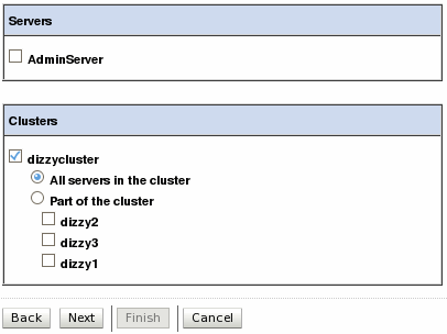

次の画面でクラスタ「dizzycluster」を選択し、 「Next」をクリックします。
次の画面ですべてをデフォルト値のままにして、「Finish」をクリックします。

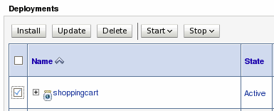

Change Centerパネルで、「Activate Changes」ボタンをクリックします。

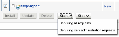

Deployments表で、shoppingcartアプリケーションの左側にあるチェック・ボックスを選択します。 Startドロップダウン・リストを使用して「Servicing all requests」オプションを選択します。
プロンプトが表示されたら「Yes」をクリックして処理を続行します。

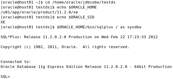

Oracleデータベースを実行しているマシンに対して、SQLスクリプトjdbc_replication_oracle.sqlをダウンロードします。
sysdbaロールとしてSQL Plusを起動します。
$ $ORACLE_HOME/bin/sqlplus / as sysdba

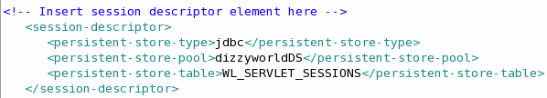

再度、shoppingcart/WEB-INF/weblogic.xmlファイルを編集します。
既存の<session-descriptor>を次のとおりに変更します。
   <persistent-store-type>jdbc</persistent-store-type>
   <persistent-store-pool>dizzyworldDS</persistent-store-pool>
   <persistent-store-table>WL_SERVLET_SESSIONS</persistent-store-table>
</session-descriptor>
変更を保存します。

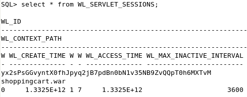

SQL Plusに戻り、WL_SERVLET_SESSIONS表に含まれる最新のデータを確認します。
SQL> select * from WL_SERVLET_SESSIONS;
行が存在し、WL_CONTEXT_PATH列の値がshoppingcart.warになっていることを確認します。
