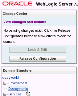

アプリケーションのデプロイはドメイン構成の変更になるため、最初に構成をロックする必要があります。 Change Centerで、「Lock & Edit」ボタンをクリックします。
Domain Structureパネルで、「Deployments」をクリックします。

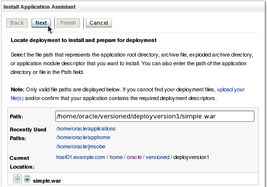

Current Locationフィールドを探します。 リンクを使用して、zipファイルが解凍された場所を表示します。 deployversion1ディレクトリへ移動します。 simple.warとその横にラジオ・ボタンが表示されます。 このラジオ・ボタンを選択します。 リンクとラジオ・ボタンを使用すると、コンソールによって自動的にPathフィールドが入力されます。
代わりに、Pathフィールドに手動でパスとファイル名を入力することもできます。
「Next」をクリックします。

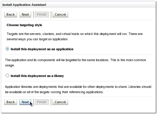

次の画面でInstall this deployment as an applicationが選択されていることを確認します。
「Next」をクリックします。

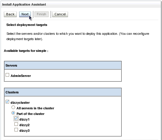

次の画面で、「dizzy1」をクリックします。
「Next」をクリックします。
注:使用するドメインでdizzy1がクラスタに含まれていない場合、選択画面の表示が若干異なります。 いずれの場合も、dizzy1を選択します。

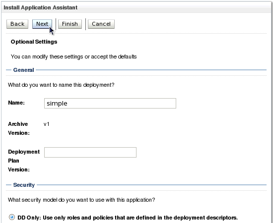

次の画面ですべてをデフォルト値のままにして、「Next」をクリックします。
MANIFEST.MFファイルに指定されたバージョン名v1が"Archive Version"に設定されています。

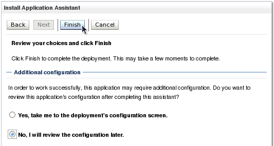

次の画面で「No, I will review the configuration later.」を選択します。 次に、「Finish」をクリックします。

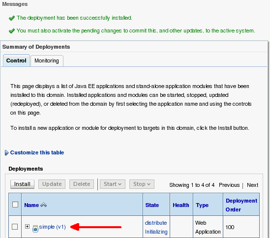

デプロイメントがインストールされたことを示すメッセージが表示されますが、変更をアクティブ化する必要があります。 また、Deployments表にsimple (v1)アプリケーションが表示されていることを確認します。 丸かっこ内の"v1"がバージョン名に相当します。

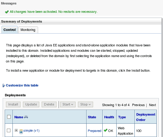

Change Centerパネルで、「Activate Changes」ボタンをクリックします。

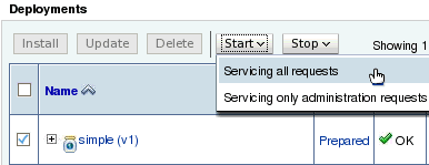

変更がアクティブ化されたことを示すメッセージが表示されます。 Deployments表に表示されたsimple (v1)アプリケーションのステータスが"Prepared"になっていることを確認します。

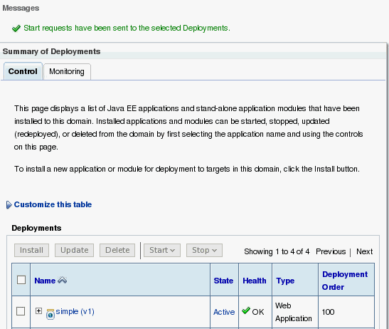

Deployments表で、simpleアプリケーションの左にあるチェック・ボックスを選択します。 「Start」ドロップダウン・リストを使用して「Servicing all requests」を選択します。
「Yes」をクリックして処理を続行します。
開始リクエストが送信されたことを示すメッセージが表示されます。 すぐに、benefitsアプリケーションの状態が"Active"になります。 この場合、アプリケーションは、サーバーにアクセスできるユーザーから利用できる状態になっています。

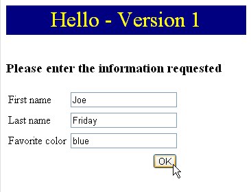

別のWebブラウザでdizzy1管理対象サーバーのホスト名とポートを入力し、最後に/simpleを付けます。
このチュートリアルで使用するURLは、以下のとおりです。
http://host01.example.com:8003/simple

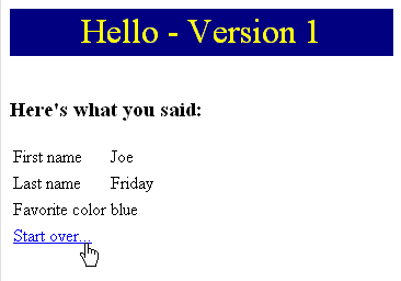

フィールドに情報を入力し、「OK」ボタンをクリックします。
次の画面で「Start over...」リンクを使用して、最初のページに戻ります。
この方法を使用することで、アプリケーションがHTTP Sessionを取得します。
重要:このブラウザ・ウィンドウを閉じないでください。 このウィンドウは、古いバージョンのアプリケーションを使用しているクライアントに相当します。

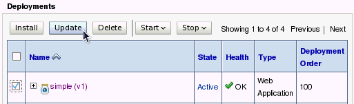

「Update」ボタンをクリックします。

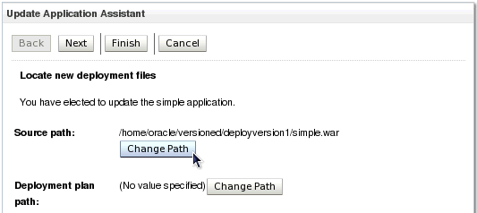

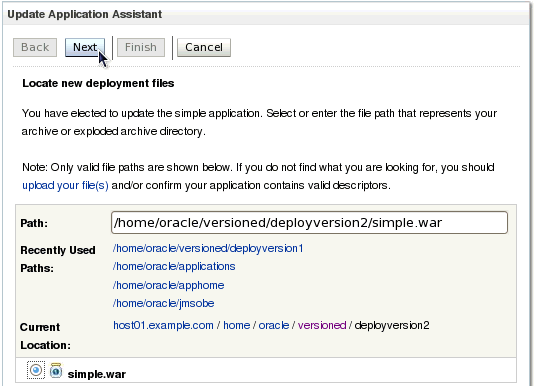

次の画面で、Source pathフィールドに表示された「Change Path」ボタンをクリックします。
Current Locationフィールドを探します。 リンクを使用して、zipファイルが解凍された場所を表示します。 deployversion2ディレクトリへ移動します。 simple.warとその横にラジオ・ボタンが表示されます。 このラジオ・ボタンを選択します。 リンクとラジオ・ボタンを使用すると、コンソールによって自動的にPathフィールドが入力されます。
「Next」をクリックします。
このバージョンのWebアプリケーションでは、MANIFEST.MFファイルにv2という別のバージョン名が指定されています。 また、ページ見出しが異なるため、アプリケーションの実行時に"Version 1"と"Version 2"を簡単に見分けることができます。
前の画面に戻るとSource pathフィールドが更新されており、deployversion2ディレクトリのsimple.warファイルを指しています。

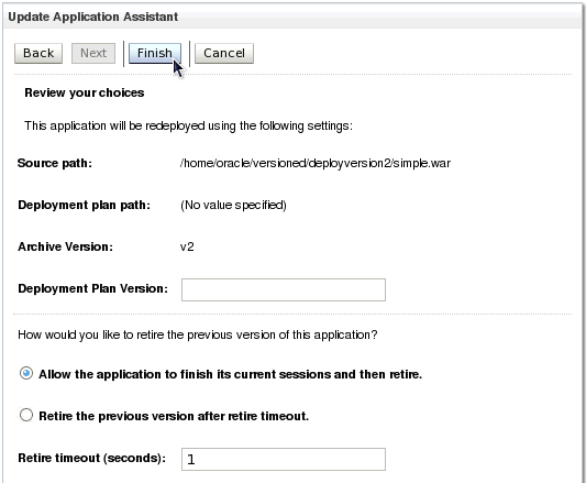

次の画面でSource pathが新しいバージョンを指していることを確認します。 また、Archive Versionがv2になっている点にも注意します。 Allow the application to finish its current sessions and then retireが選択されていることを確認します。
「Finish」ボタンをクリックします。

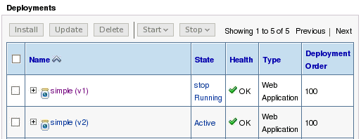

Deployments表に2つのバージョンのsimpleアプリケーションが表示されています。 simple (v1)という名前のアプリケーションの状態は"stop Running"です。 この状態では、現在のユーザーは引き続きこのアプリケーションを使用します。 すべてのユーザーがアプリケーションの使用を終了し、セッションがタイムアウトになった後で、古いバージョンは廃止されます。 simple (v2)というアプリケーションの状態は"Active"であるため、 すべての新規ユーザーはこのアプリケーションを使用します。

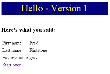

古いバージョンが今でも古いユーザーに対して実行されているかどうかを確認するには、開いたままにしておいたWebブラウザに戻ります。 フィールドに情報を入力し、「OK」ボタンをクリックします。
2番目の画面に"Version 1"と表示されることを確認します。
HTTP Sessionが有効である限り、古いユーザーは引き続き"Version 1"を使用します。

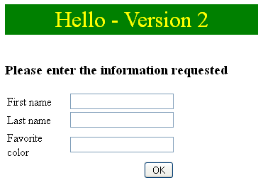

別のWebブラウザにsimple WebアプリケーションのURLを入力します。
注:このブラウザでは、先ほどのブラウザ・ウィンドウとは異なるHTTP Sessionを使用する必要があります。 Firefoxではすべてのウィンドウ(またはタブ)で同じセッションが共有されるため、"古いユーザー"のブラウザとしてFirefoxを使用している場合、"新しいユーザー"用にFirefoxを使用することはできません。 最善の方法は、2種類のブラウザ・プログラムを使用する方法です。 たとえば、一方ではFirefoxを、もう一方ではChromeを使用します。
アプリケーションの新規ユーザーとしてアクセスすると、タイトル・バーに"Version 2"が表示されることを確認します。
すべての新規ユーザーに対して"Version 2"が使用されます。
