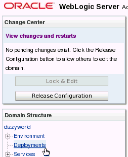

アプリケーションのデプロイはドメイン構成の変更になるため、まず構成をロックする必要があります。 Change Centerで、「Lock & Edit」ボタンをクリックします。

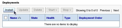

Domain Structureセクションで、「Deployments」をクリックします。
右側のDeploymentsセクションで、「Install」ボタンをクリックします。

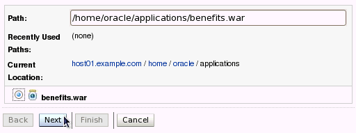

Current Locationフィールドを探します。 このリンクを使用して、ダウンロードしたbenefits.warファイルの置かれた場所を参照します。 benefits.warの横にラジオ・ボタンが表示されたら、 これを選択します。 リンクとラジオ・ボタンを使用すると、コンソールによってPathフィールドが自動的に入力されます。
または、手動でPathフィールドにパスとファイル名を入力することもできます。
「Next」をクリックします。

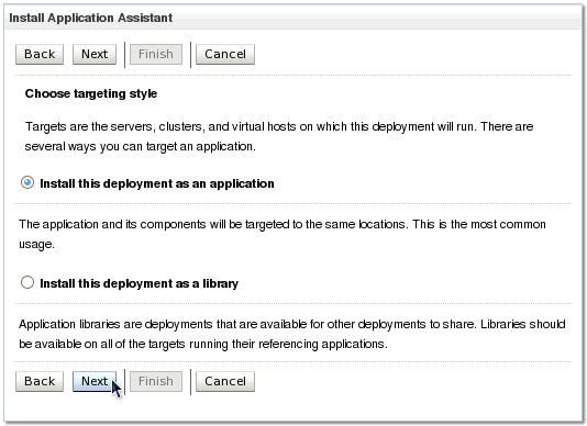

次の画面でInstall this deployment as an applicationが選択されていることを確認します。
「Next」をクリックします。

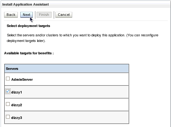

次の画面で「dizzy1」を選択します。
「Next」をクリックします。

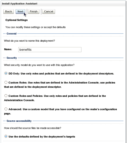

次の画面ですべてのデフォルト値をそのままにして、「Next」をクリックします。

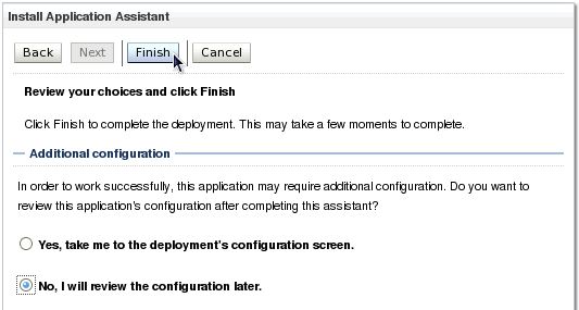

次の画面で「No, I will review the configuration later.」を選択し、「Finish」をクリックします。

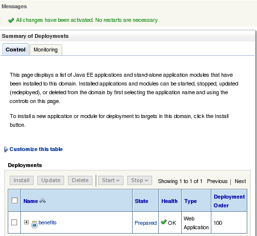

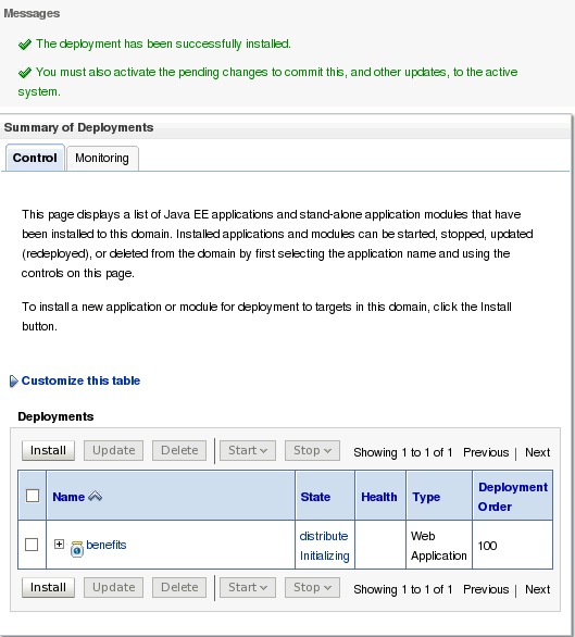

デプロイメントが完了しており、変更を有効化する必要があるというメッセージが表示されています。 また、Deployments表にbenefitsアプリケーションが表示されていることを確認します。
Change Centerで、「Activate Changes」ボタンをクリックします。
変更が有効化されたことを示すメッセージが表示されます。 また、Deployments表に表示されたbenefitsアプリケーションの状態が"Prepared"になっていることを確認します。

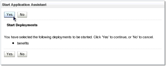

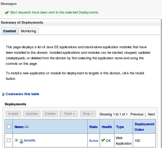

Deployments表で、benefitsアプリケーションの左側にあるチェック・ボックスを選択します。 Startドロップダウン・リストを使用して、「Servicing all requests」を選択します。
「Yes」をクリックして処理を続行します。
開始リクエストが送信されたことを示すメッセージが表示されます。 すぐに、benefitsアプリケーションのState欄が"Active"に変わります。 これによって、サーバーにアクセスできるユーザーからアプリケーションが使用できることが分かります。

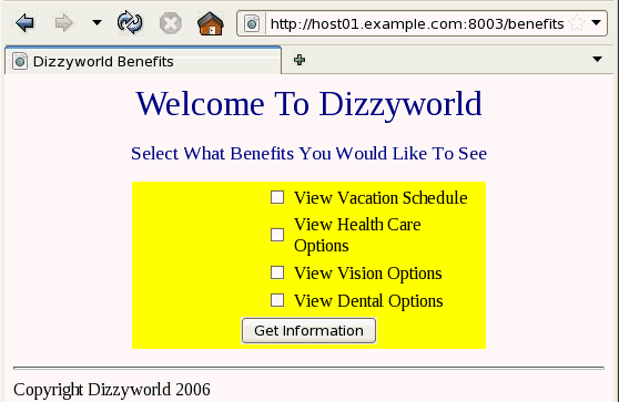

別のWebブラウザで管理対象サーバーdizzy1のホスト名とポートを入力し、最後に/benefitsを付加します。
このチュートリアルで使用されたURLは、
http://host01.example.com:8003/benefitsです。

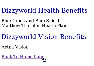

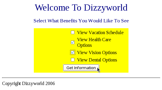

1つ以上のチェック・ボックスを選択し、「Get Information」ボタンをクリックします。
「Back to Home Page」リンクをクリックします。

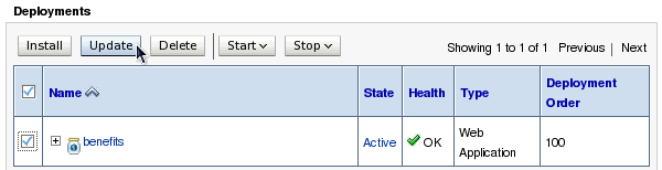

「Update」ボタンをクリックします。
次の画面で「Finish」ボタンをクリックします。

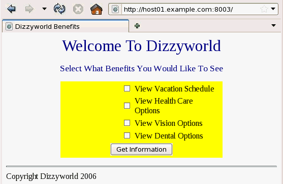

別のWebブラウザで管理対象サーバーdizzy1のホスト名とポートを入力します(URLの末尾に/benefitsを付加しないでください)。
この例で使用したURLは、以下のとおりです。
新しいバージョンのbenefitsアプリケーションでは、コンテキスト・ルートが以前のバージョンのbenefitsから/に変わっています。 言い換えると、benefitsアプリケーションがdizzy1サーバーのデフォルト・アプリケーションになっています。

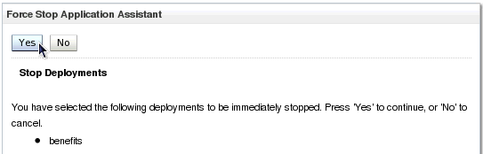

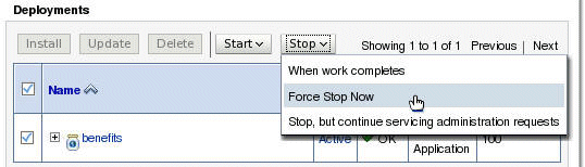

Deployments表で、benefitsアプリケーションの左側にあるチェック・ボックスを選択します。 Stopドロップダウン・リストを使用して、「Force Stop Now」を選択します。
benefitsアプリケーションが停止され、利用できない状態になっています。 WebブラウザにアプリケーションのURLを入力すると、サーバーから404エラーが返されます。

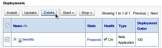

「Delete」ボタンをクリックします。

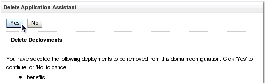

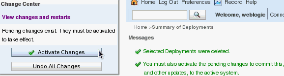

デプロイメントが削除されており、変更を有効化する必要があるというメッセージが表示されます。 Change Centerで、「Activate Changes」ボタンをクリックします。
benefitsアプリケーションがドメイン構成から削除されました。 ただし、アーカイブ・ファイルは残っているため、アプリケーションを再デプロイすることができます。
