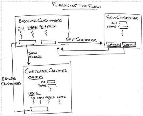

たとえば、アプリケーションの開発に伴い、ユーザーの参照する画面や移動方法を以下のようなラフ・ スケッチにまとめたと仮定します。
Oracle JDeveloperは、アプリケーションのページ・フローをダイアグラム化するためのビジュアル・ツールです。ビジュアル・ツールはダイアグラムを作成 する機能だけでなく、それ以上の機能を提供しますが、今回は構築予定のアプリケーションの概要を捉える目的で使用します。
