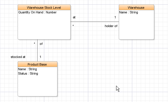

次のイメージは、これから作成する3つのクラス(Product Base、Warehouse、Warehouse Stock Level)を示しています。 1つの製品が複数の倉庫で保管されていることが分かります。

インプレース編集を使用して、クラスに属性を追加します。 Product Baseクラスを1 回クリックして位置を選択します(青色に変わります)。再度クリックして編集モードに切り替えたら(ダブルクリックしないでください)、< 属性名>:<データベース型>の形式で上書きしてName : Stringに 変更します。
4.
同様の操作を繰り返して、次のイメージのとおりに属性を作成します。
5.
「Product Base」クラスをダブルクリックしてプ ロパティを編集します。 「Owned Attribute」ノードを開いて、作成した属性を表示します。
「Name」ノードを開くと、定義可能な各種プロパティを参照できます。 「OK」 をクリックして終了します。
6.
コンポーネント・パレットで1 to * Associationアイコン「」をクリックしてから、Product Baseクラスをクリッ クして線を引き、WarehouseStockLevelsクラスをクリックします。
この関連をダブルクリックしてプロパティを開き、「Owned End」 ノードを開いて名前にstocked atとofを入力します。
「OK」をクリックします。
7.
WarehouseとWarehouseStockLevels間 の1対多関連について上記ステップを繰り返し、holder ofおよびatと いう名前を付けます。
8.
ダイアグラムは、次のように表示されます。
トピックに戻る
