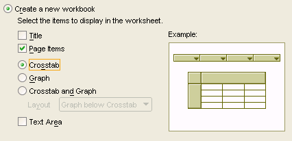

| 1. |

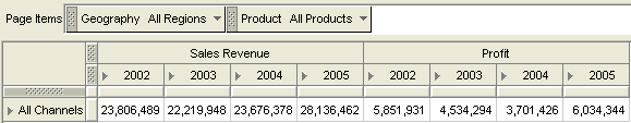

最初に表示されたときのWorkbook Wizardは次のようになります。
Workbook Wizardで、「Create a new workbook」オプションを選択します。
その後、このオプションのうち、「Page Items」と「Crosstab」以外のすべての選択を解除します。
「Next」をクリックして続行します。

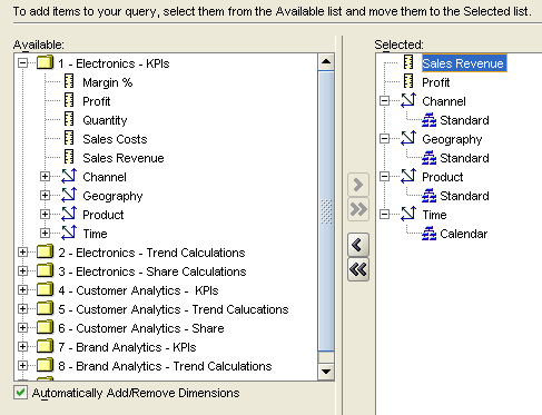

| 2. |
Availableリストで、「Electronics – KPIs」フォルダを開きます。 「Sales Revenue」と「Profit」メジャーを選択します。 「Add Selected Items」ボタン(">")を使用して、メジャーをAvailableリストからSelectedリストへ移動します。
| 3. |
ウィザードのこの時点では、2つの選択肢があります。
「Next」をクリックして、クロス集計のレイアウトを指定してから、問合せで各ディメンションのメンバーを選択します。 |
「Finish」をクリックしてウィザードを終了し、デフォルトのレイアウトとデフォルトのディメンション・メンバー選択を使用して、クロス集計を作成します。 |
すぐにインタラクティブな形式でレポートのレイアウトを変更し、ディメンション・メンバーを選択します。
それから「Finish」をクリックします。
OracleBI Discoverer Plus OLAPウィンドウのワークシート領域に、クロス集計が次のように表示されます。

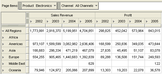

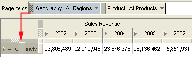

| 1. |
ワークシートで、ChannelとGeographyを交換して、ChannelがPage Items領域に、GeographyがRow軸に配置されるようにします。
2つのディメンションの位置を交換するには、次のように、片方のディメンション・タイルをもう片方の上にドラッグします。

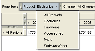

| 2. |
「Channel」をPage Items領域のProductの右に移動します。
Worksheet Wizardを使用してこのレポートのディメンション・メンバーを選択しなかったため、次のように、デフォルトのディメンション・メンバーが選択されます。
| 3. |
次のように、Available Itemsペイン(ワークシートの左)を使用して、Productの選択を変更します。
| A. |
Dimensionフィールドで「Product」を選択します。 |
| B. |
「All Products」をドリルダウンします。 |
| C. |
「Electronics」、「Hardware」、「Accessories」、「Photo」、および「Software/Other」を選択します。
Available Itemsペインは次のように表示されます。
| D. |
「Add member to worksheet」アイコンをクリックします。
レポートには次のProductメンバーが格納されます。

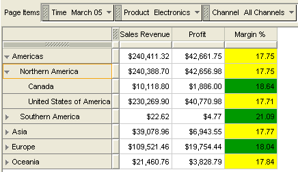

| 4. |
レポートで、ドリル・アイコンをクリックして「All Regions」をドリルします。

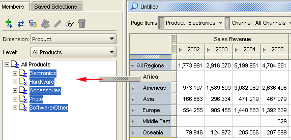

| 1. |
あらゆるディメンション・メンバーは、ワークシートからドラッグすることでレポートから削除できます。 次の例のように、「Africa」をワークシートからAvailable Itemsペインにドラッグすることで削除します。
注:Available Itemsペインからワークシートにドラッグすることで項目をレポートに追加することも可能です。

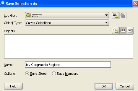

| 3. |
Geographyディメンションの保存済選択を作成します。
| A. |
メニューから「View」→「Query Steps Pane」を選択して、Query Stepsペインを表示します。
結果:Query StepsペインがAvailable Itemsペインの下に表示されます。
| B. |
Query Stepsペインの「Save Steps As」ボタンをクリックします。
| C. |
Save Selection Asダイアログ・ボックスで、NameにMy Geographic Regionsと入力し、「Save Steps」オプションを選択して、「OK」をクリックします。
ワークシートは、次のように表示されます。

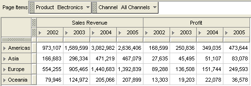

Timeディメンション選択を変更するには、Hierarchy条件を使用して、2005年から2002年の月に戻ります。 そして、新しいChannelディメンション・メンバーをインタラクティブに選択します。 最後に、通貨のフォーマットをメジャーに適用することで、レポートのデータ形式を強化します。
| 1. |
次のように、TimeディメンションをPage Items領域のProductの左にドラッグします。
そして、「Edit Worksheet」アイコンをクリックするか、またはメニューから「Edit」→「Worksheet」を選択して、Edit Worksheet Wizardを起動します。
| 2. |
次のように、Edit Worksheet Wizardで「Dimensions」タブをクリックしてから(Timeがデフォルトで選択されている)、「Conditions」タブを選択します。
| 3. |
Timeディメンション条件を作成するには、以下を実行してください。
| A. |
「Remove All Items」ボタンをクリックして、Selectedリストのすべてのステップを削除します。 |
| B. |
AvailableリストのConditionsタブで、「Hierarchy」フォルダを開きます。 |
| C. |
「Calendar Year」テンプレートを選択してから、ハイパーリンクをクリックして値を変更します。 次のように、ドロップダウン・リストから「Calendar Month」を選択します。
| D. |
「Add Selected Items」ボタンをクリックして、条件をSelectedリストへ移動します。
次のように、SelectedリストのMembersタブのあらゆるディメンション選択結果をプレビューすることができます。
| E. |
「OK」をクリックして、変更された問合せを実行します。 |
ワークシートは、新しいTimeディメンション選択で更新されます。

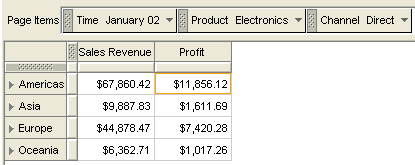

| 4. |
ワークシート領域の隣のAvailable Itemsペインを使用して、インタラクティブにChannelディメンション選択を変更します。
| A. |
Available ItemsペインのDimensionボックスで、「Channel」を選択します。 |
| B. |
「All Channels」をドリルダウンし、「Direct」、「Indirect」、および「Others」を選択します。
| C. |
「Add member to worksheet」アイコンをクリックして、Channelディメンション選択を変更します。 |
これでレポートは流通チャネルに沿った分析が可能になります。

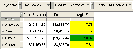

ここでは、Margin %メジャーをワークシートに追加し、スポットライト形式をMargin %データに適用します。

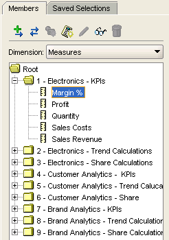

| 1. |
Available ItemsペインのDimensionボックスで、「Measures」を選択します。
| 2. |
Electronics - KPIsフォルダから、「Margin %」をワークシートにドラッグします。
| 3. |
ワークシートのMargin %列を選択し、「Add Decimals」アイコンを使用して、データに小数点以下2桁を追加します。

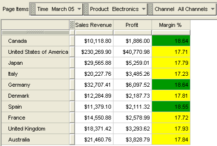

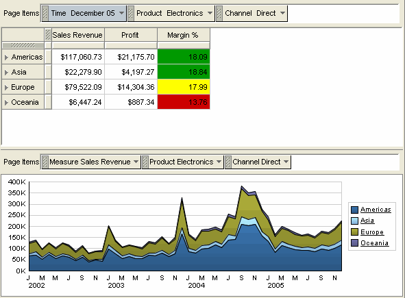

| 4. |
スポットライト形式をMargin %メジャーに適用します。
| A. |
メニュー・バーから「View」→「Toolbars」→「Stoplight Toolbar」を選択します。 次のスポットライト・ツールバーが表示されます。
ヒント:ツールバーを表示せずにスポットライト形式を適用する場合、Formatメニューから「New Stoplight Format」を選択するか、またはメイン・ツールバーの「New Stoplight Format」アイコンをクリックすることができます。 どちらのオプションでも形式ダイアログが開かれ、形式が適用された後に閉じます。 |
| B. |
Stoplightツールバーで、Formatボックスの「Margin %」を選択し、Unacceptableフィールドに15、Desirableフィールドに18を入力します。
| C. |
「Go」をクリックして、レポートに形式を適用します。 |
クロス集計は新しいスポットライト形式を反映し、Page Itemsから新しいディメンション・メンバーを選択すると自動的に更新されます。 次に例を示します。

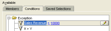

適切な条件を作成するには、次を実行してください。
| A. |
Conditionsタブ・ページで、「Exception」フォルダを開きます。 |
| B. |
最初の例外条件テンプレートを選択します(X > 10000)。 |
| C. |
次のように、選択リストから「Sales Revenue」を選択して、「X」ハイパーリンクを変更します。
次に、条件をSelectedリストに移動します。 |

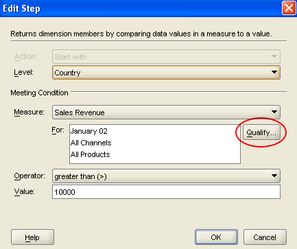

| 4. |
新しいProduct、Time、ChannelメンバーがPage Items領域から選択されるたびに、条件が再評価され、新しい国レベルの値のセットを返すように、ここでこの条件を認定します。
次のように、Stepsタブ・ページで条件を選択してから、「Edit Step」アイコンをクリックします。
| 5. |
Edit Stepダイアログ・ボックスで、「Qualify」ボタンをクリックします。
注意事項:
問合せ内に残っているか、または認定されたディメンションに対する特定の値の組合せを使用することで、OLAP例外条件あるいはランキング条件は、条件に対する適切なディメンション・メンバーを返します。 これらのディメンションの値はForボックスに表示されます。
たとえば、上記のEdit Stepダイアログに示したように、この例外条件は、January 02、All Channels、All Productsに対し、収益が$10,000を超えるすべての国レベルのメンバーを返します。
例外条件またはランキング条件では、「Qualify」ボタンを使用して、問合せ内の認定された各ディメンションに対し、異なるディメンション・メンバーを選択できます。
さらに、クロス集計のPage Items領域にある認定されたディメンションから新しいメンバーを選択するたびに、ランキング条件が再実行されるように指定できます。 このような種類の動的な認定を指定するには、この次の手順に進みます。

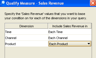

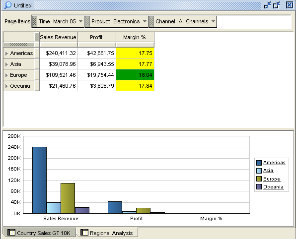

| 6. |
次のように、Qualify Measureダイアログ・ボックスで、「Each Time」、「Each Channel」、および「Each Product」を選択します。
ヒント:前述のように、これにより、新しいTime、Channel、ProductメンバーがPage Item領域から選択されたときに、条件を自動的に再評価することが可能になります。 条件を再評価せず、特定のTime、Channel、Productメンバーに対する国のセットを返す場合には、このダイアログ・ボックスでそのメンバーを選択するだけです。
| 7. |
「OK」をクリックして、Qualify Measureダイアログ・ボックスを閉じます。 さらに、「OK」をクリックして、Edit Stepダイアログ・ボックスを閉じます。 最後にEdit Worksheet Wizardで「OK」をクリックして、問合せを実行します。

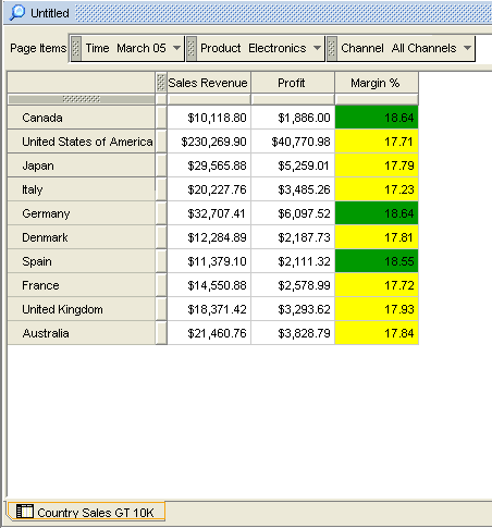

結果のレポートは、次のように表示されます。

| 9. |
Page Items領域から新しいTime、Product、およびChannelメンバーを選択して、レポートを使用してみます。
例外条件の動的な更新が、それ以後の選択で、どのように新しい情報を提供するかに注意してください。 スポットライト形式は維持され、自動的に更新されます。

| 10. |
その後、ワークシートに名前を付けます。
| A. |
ワークシート・タブ(Sheet1)を右クリックし、メニューから「Rename Worksheet」を選択します。 |
| B. |
NameにCountry Sales GT 10Kと入力し、「OK」をクリックします。 |
トピック・リストに戻る

現在のGeography選択をMy Geographic Regionsという名前の保存済選択で置き換えます。
| A. |
Available ItemsペインのDimensionボックスで、「Geography」を選択します。 |
| B. |
Available Itemsペインの上部の「Saved Selections」タブをクリックします。 |
| C. |
Users\SCOTTフォルダを開き、「My Geographic Regions」をワークシートにドラッグします。
次のように、Geographyディメンション選択は保存済選択の4つの地域メンバーで置き換わります。

ワークシートへのグラフの追加
レポートを最初に作成したときに、ワークシートに対してグラフを選択していなくても、クロス集計とグラフはいつでも利用可能です。 どのワークシートでもデータのクロス集計とグラフのどちらかまたは両方を表示するように選択できます。
次の手順を使用して、レポートの分析内容を強化するために、グラフを表示または変更することができます。
| 1. |
メニュー・バーの「View」→「Graph」を選択します。
結果:現在の問合せにデフォルトの棒グラフが表示されます。
Page Items領域から新しいディメンション・メンバーを選択すると、クロス集計とグラフは自動的に更新されます。 グラフとクロス集計は同じ問合せを共有し、デフォルトでは、リンクされたレイアウトを含みます。
| 2. |
「Edit」→「Link Crosstab and Graph Layouts」を選択して、表示レイアウトのリンクを解除します。
ヒント:この機能はトグル切替えで、デフォルトでは有効になっています。 レイアウトのリンクを解除することで、ワークシートのグラフとクロス集計に別々のレイアウトを適用できます。
結果:これでPage Itemディメンションがクロス集計およびグラフの両方で表示されます。

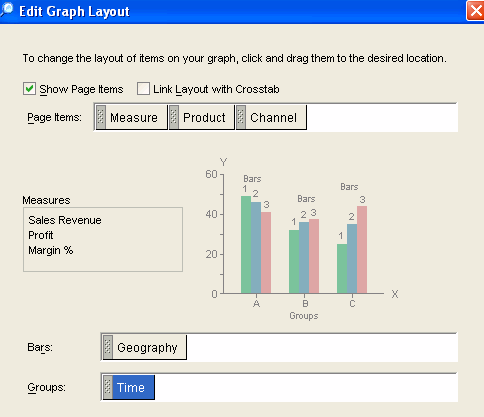

| 3. |
グラフを右クリックして、メニューから「Edit Graph Layout」を選択します。
| 4. |
Edit Graph Layoutダイアログ・ボックスで、次のようにグラフ項目タイルをドラッグします。
a. TimeをGroups領域へ b. GeographyをBars領域へ c. Measure、Product、ChannelをPage Items領域へ
| 5. |
「OK」をクリックすると、次のようにグラフが表示されます。
| 6. |
次のようにグラフのタイプを変更します。
| A. |
グラフを右クリックして、メニューから「Change Graph Type」を選択します。 |
| B. |
タイプを「Area」に、サブタイプを「Stacked Area」に変更してから、「OK」をクリックします。 |
グラフは次のように表示されます。
| 7. |
グラフのPage ItemsセクションのChannelディメンションから、「Direct」を選択します。 グラフとクロス集計は同じ問合せを共有するため、両方が自動的に更新されます。 |
| 8. |
クロス集計のPage ItemsセクションのTimeディメンションから、「December 05」を選択します。 レイアウトのリンクは解除されているため、グラフのすべての期間の履歴を表示しながら、同時にクロス集計で1つの期間を表示できます。
ワークシートは次のようになります。
トピックに戻る
