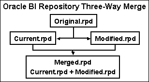

Oracle BIリポジトリの3方向マージの概要
デフォルトのOracle BIリポジトリ開発環境は、複数のユーザー向けに設定されていません。 ただし、効率的な方法ではないものの、オンラインの編集で複数の開発者が同時に作業できます。また、開発者が相互の作業を上書きする可能性があるため、競 合が発生する場合があります。
効率的な開発環境を構築すると、開発者がリポジトリを同時に修正して変 更をチェックインできます。 これは、同時開発をサポートするOracle BI Administration Toolを使用したマルチユーザー環境を設定することで実行できます。
たとえば、実装の完了後、管理者は、企業のほかの機能分野にOracle BIをデプロイできます。 この例の複数の開発者は、メタデータのサブセットを同時に操作して、ほかの開発者の作業と競合することなく、これらのサブセットをマスター・リポジトリに マージする必要があります。 ほかの組織では、1人の開発者がすべての開発を管理する場合があります。 簡略化とパフォーマンスのため、この開発者は、マルチユーザー開発環境(MUDE)を使用して、大規模なリポジトリの代わりにサイズの小さいチャンクのメ タデータ・コードを保存できます。 これは、両方の状況で、Oracle BI Administration Toolのリポジトリ・ファイルにプロジェクトを作成し、このリポジトリ・ファイルを共有ネットワーク・ディレクトリにコピーすることで実現できます。 開発者は、プロジェクトのチェックアウト、変更、およびマスター・リポジトリへの変更のマージを実行できます。
Oracle BIリポジトリの開発プロセスは、3方向マージを使用して同時開発を管理する典型的なSoftware Configuration Management(SCM)プロセスに準拠します。 マージとリコンシリエーションによって変更が管理されます。 ほとんどのマージ・プロセスは自動です。変更は競合しません。 競合が発生した場合、開発者は手動で競合を解決できます。 マージによって、一般的な親ファイルに対するベースラインとなる、変更された2つのファイルに基づいた"マージされた"最終的なファイルが作成されます。 これによって、開発者は、リポジトリ開発を同時に実行できます。 開発者は、Oracle BI Administration Toolのユーティリティとインタフェースを使用して、このプロセスを管理します。 マージとリコンシリエーションによって変更が管理されます。 マージによって、一般的な親ファイルに対するベースラインとなる、変更された2つのファイルに基づいた"マージされた"最終的なファイルが作成されます。 Oracle BIリポジトリがrpdファイルとして格納されます。 開発者は、ファイルをチェックアウトしてローカルを変更します。 マージされた最終的なリポジトリ・ファイル(rpd)に変更がマージされます。
このチュートリアルでは、2人のユーザーによる同時開発環境を最初 に設定します。 次に、2人の開発者として同じリポジトリ(SH.rpd)に変更をおこなうためにマルチユーザー開発環境を操作して、SH.rpdに 応じて変更をマージします。

Merge Repositoriesダイアログ・ボックスが開きます。 一覧を選択してハイライトし、省略記号ボタン「」 をクリックして、Currentリポジトリから削除されたオブジェクトの詳細を表示します。
表示されている詳細ダイアログ・ボックスで、「Cancel」をクリックします。
下部のパネルに元のKurtプロジェクト、変更されたKurtプロジェクト、および現在のshared_shリポジトリが表示されま す。 プロジェクト間の違いが表示されます。 この場合、元のリポジトリと変更されたリポジトリには、現在共有されているリポジトリには存在しないChannelsプレゼンテーション表があります。 この時点で、Karenによって実行された変更を受け入れるか変更を破棄するかのマージへ進むための決定をおこなう必要があります。
3.
ハイライトされている一覧のDecision列で、ドロップダウン・リストから「Modified (A)」を選択します(右方向へのスクロールが必要な場合があります)。
これによって、(Channels表が含まれていない)現在のリポジトリに変更されたリポジトリを適用します。これによって、ほかの開発者の変更が拒否さ れ、KarenがChannelsを削除する前の状態にリポジトリがリストアされます。
4.
「Merge」をクリックします。 全体の整合性を確認するプロンプトが表示されたら、「No」をクリックします。
