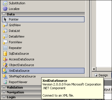

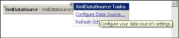

XmlDataSourceを追加するには、以下の手順を実行します。
1.
Visual Studio Solution Explorerペインで、「Orders.aspx」をダブルクリックしてエディタで開きます。
2.
Designモードになっていない場合は、エディタの右下の「Design」をクリックしてDesignモードを選択します。
3.
[Ctrl + Alt + X]をクリックしてツールボックスを開き、XmlDataSourceを設計エディタへドラッグします。
4.
XmlDataSourceの上の小さな矢印をクリックし、ConfigureDataSourceを選択します。
5.
Dataファイルに"~/orders.xml"を入力し、「OK」をクリックします(属性をデータとしてxmlファイルが形式化されているため、Transformファイルに入力する必要はありません。 通常は、xmlファイルはこの方法で形式化されていないため、xsl変換ファイルを使用する必要があります)。

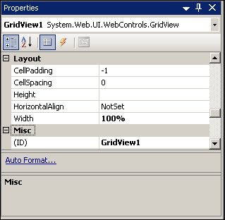

GridViewを追加するには、以下の手順を実行します。
1.
ツールボックスから、GridViewを設計エディタへドラッグします。
2.
GridView Tasksドロップダウン・コントロールで、「XmlDataSource1」データソースを選択します。
3.
設計エディタでGridViewを選択し(エディタのGridViewの外側に点線が表示されます)、プロパティ・パネルでWidthを100%に設定します。
4.

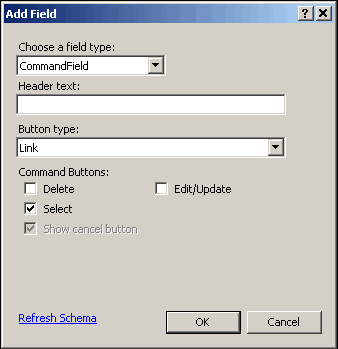

3.
Select列をGridViewに追加します。 前と同様に、GridViewタスクからAdd New Columnを選択します。 ダイアログで、「CommandField」フィールド・タイプを選択し、コマンド・ボタンのタイプで「Select」をクリックして、Buttonタイプは自動的に選択されるLinkにします。 「OK」をクリックします。

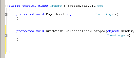

4.
GridViewプロパティ・パネルで、SelectedIndexChangedをダブルクリックします。 呼び出すメソッド名を持つプロパティGridView1_SelectedIndexChangedが移入され、C#コード・エディタへ進みます。
5.
GridView1_SelectedIndexChanged()メソッドで、以下のコードを追加します。
ClientScript.RegisterClientScriptBlock(typeof(Page),
   "raiseEventShowOrderDetail",
   "<script>performRaiseEvent" + portlet_id +
   "( " + GridView1.SelectedRow.Cells[1].Text +
   " );</script>");

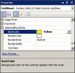

9.
そこで、GridViewのプロパティに少し変更を加えます。 選択した行の背景色を黄色に設定します。
10.
WCC Sampleページをブラウザに再ロードし、Ordersポートレットでいくつか選択します。 直前に選択された請求書がハイライトされます。

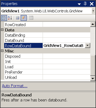

OnRowDataBoundをコーディングするには、以下の手順を実行します。
1.
設計エディタでGridViewを選択します。
2.
プロパティ・パネルの「Event」アイコンをクリックし、「RowDataBound」をダブルクリックします。 このイベントのデフォルト名を持つメソッドが作成され、コード・エディタが表示されます。
3.
以下のコードをGridView1_RowDataBoundメソッドに追加します(索引はこのID行向けであるため、Select列が存在しても非表示の場合は"1"になり、Select列が削除された場合は"0"になることに注意してください)。
if (e.Row.RowType == DataControlRowType.DataRow) {
   e.Row.Attributes.Add("onclick",
                        "javascript:performRaiseEvent" +
                        portlet_id +
                        e.Row.Cells[1].Text +
   e.Row.Style["cursor"] = "pointer";

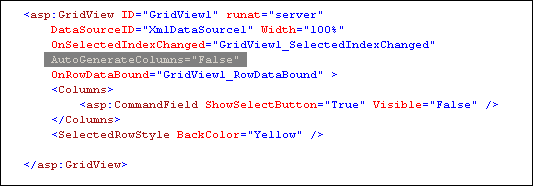

1.
エディタにOrders.aspxをソース・モードで開き、以下の属性を<asp:GridView>ノードに追加します。
AutoGenerateColumns="False"
GridViewのコードは以下のようになります。 必要がなくなった無関係な属性が含まれていることが分かります。 それらの属性は今はそのままにしておき、後で削除できます。

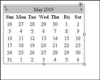

Calendarポートレットを作成するには、以下の手順を実行します。
1.
「http://localhost/WCC_Sample」を右クリックし、「Add New Item」を選択します。
2.
テンプレートとして「WebForm」を選択し、Webフォームの名前にSelectDate.aspxと入力します。 「Add」をクリックします(必ずSelectDate.aspxの名前を使用してください。Webサービスおよびポートレットは、この名前を使うように設定済みです)。
3.

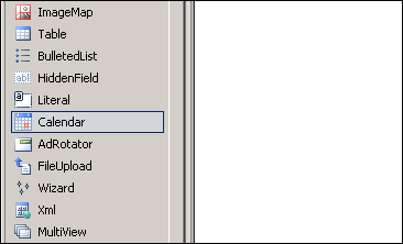

ツールボックスを使用して、SelectDate設計エディタにカレンダーを追加します。
4.
WCC SamplesページにSelectDateポートレットを追加します。
WCC Sample My Pageを再ロードすると、カレンダーが表示されてその上をクリックできますが、まだ何も作用しません。 イベント・フレームワークを追加して、カレンダーとOrdersポートレットとを相互作用させる必要があります。

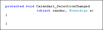

Calendarポートレットでイベントを発生させるには、以下の手順を実行します。
1.
設計エディタで、カレンダーの日付の1つをダブルクリックします。
Visual StudioがカレンダーのSelectionChangedイベントを構成し、このイベントを処理するメソッドのメソッド・スタブを追加します。 このメソッド・スタブは、必要なコードを追加できるようにコード・エディタに表示されます。

それから、以下のコードをCalendar1_SelectionChangedメソッドに追加します。
String javascriptCodeToRaiseEvent =
                 "<script> searchByDate" +
                 portlet_id +
                 "('" + Calendar1.SelectedDate.ToShortDateString() +
                 "'); </script>";
                                      "raiseSelectDateEvent",
                                      javascriptCodeToRaiseEvent);
3.

最後に、このチュートリアルは2009年5月中には完了しない可能性があるため、SelectDate.aspx.csのPage_Loadメソッドに以下のコードを追加します。
Calendar1.VisibleDate = DateTime.Parse("5, 6, 2009");
これにより、カレンダーは確実に2009年5月にオープンします。サンプル・データはこの月の6日、7日、8日および9日向けであるため有益です。
WCC Samples My Pageを表示させることもできます。 Ordersポートレットはまだカレンダー・イベントをリスンするように変更されていないため、カレンダーで日付を選択する機能はありません。ただし、コンパイル・エラーまたはJavaScriptエラーのいずれのエラーもないはずです。

サーバー側をコーディングする前に、最初にXPath問合せをXmlDataSourceに加えて請求書を返さないようにします。 以下が、これを行うためのXPath問合せです(フィルタリングする文字列が一重引用符の中に入ります。ここでは、請求書を返さないため文字列は空になっています)。
 //Invoice[@date='']
asp:XmlDataSource宣言は以下のようになります。
<asp:XmlDataSource ID="XmlDataSource1" runat="server"
                   DataFile="~/orders.xml"
                   XPath = "//Invoice[@date='']">
</asp:XmlDataSource>
4.
