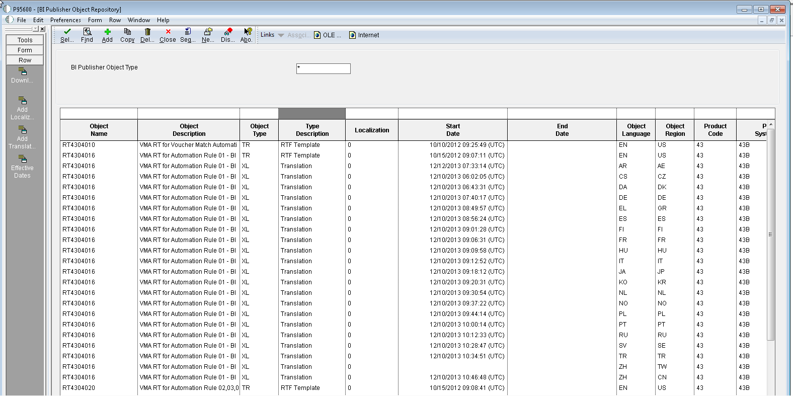

  2. Utilice la pantalla BI Publisher Object Repository para buscar y seleccionar plantillas, traducciones, localizaciones o transformaciones que se han cargado en el repositorio.

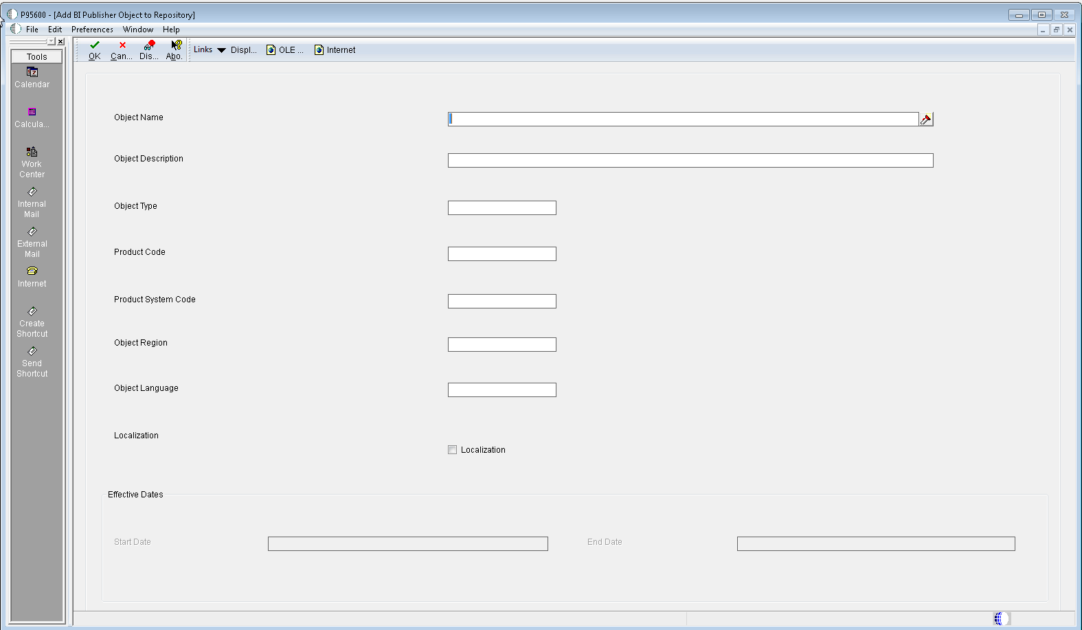

    Para añadir un objeto nuevo, haga clic en el botón Add.
    Botón Add de la pantalla BI Publisher Repository
    Add BI Publisher Object to Repository
  3. Para cargar una plantilla, debe añadir primero un objeto al repositorio, especificando el tipo de objeto correcto para la plantilla. Por ejemplo, las plantillas RTF solo se pueden añadir como tipos de objetos TE (EDI/EFT) o TR.

  4. Rellene los campos como se muestra en esta captura de pantalla.
    Tabla para las plantillas
    Pantalla Add BI Publisher Object to Repository

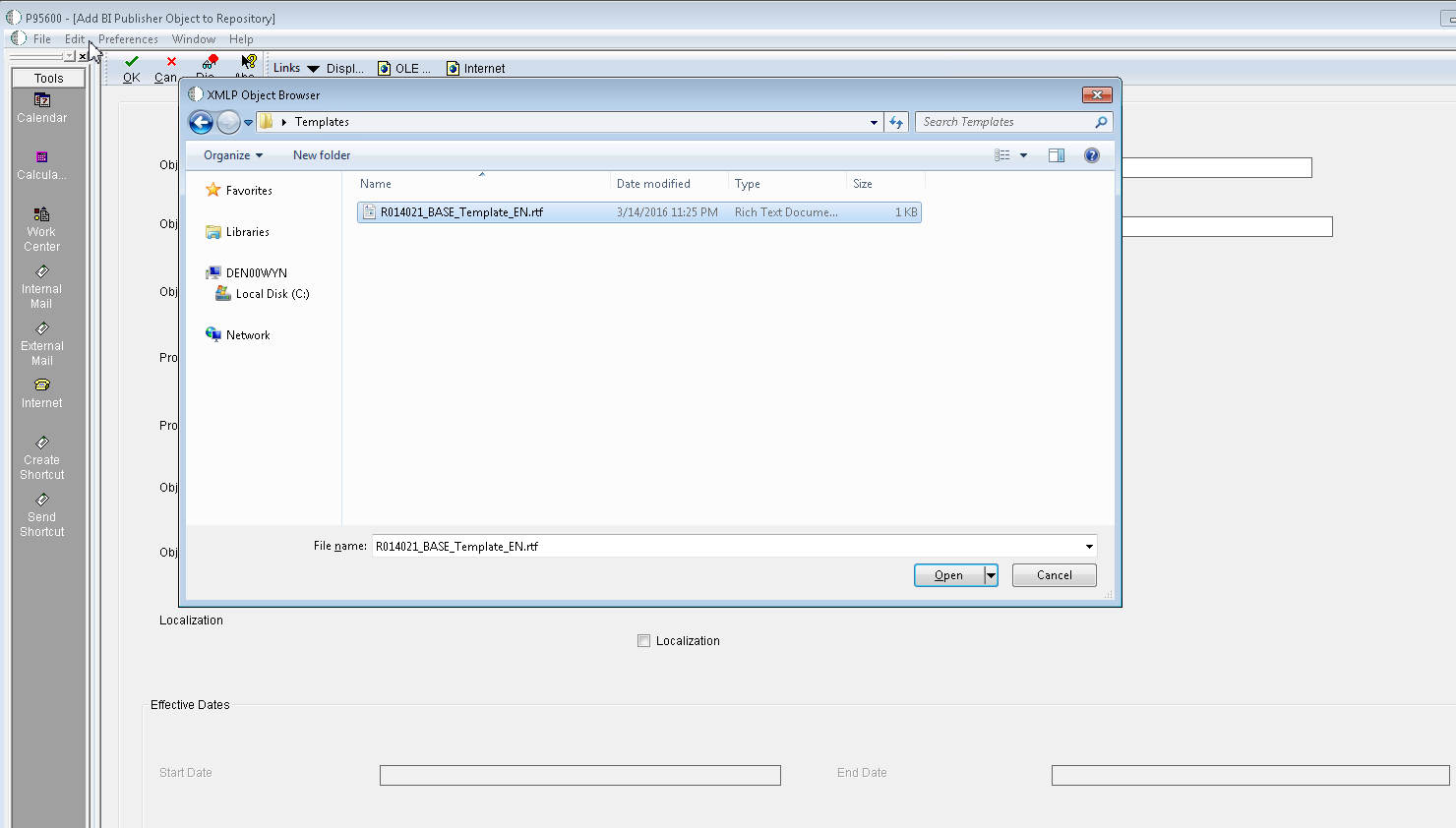

  5. Haga clic en OK. Se mostrará la ventana XMLP Object Browser. Busque y seleccione la plantilla que necesita. Cuando haya seleccionado la plantilla, se activarán los campos Start Date y End Date.
    XMLP Object Browser

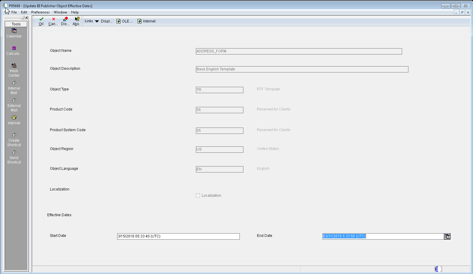

  6. Introduzca valores en los campos Start Date y End Date.
    Las fechas efectivas permiten a las compañías tener versiones ligeramente distintas de una misma plantilla. Por ejemplo, para personalizar un boletín informativo con logotipos diferentes cada mes, puede designar una plantilla maestra y cargarla en BI Publisher Object Repository con una fecha de inicio, pero sin una fecha fin. A continuación, puede crear doce copias de la plantilla original, añadir un logotipo mensual a cada una y cargarlas con el mismo nombre que la plantilla original, pero con una fecha inicial y una fecha final diferentes para cada copia.
    Update BI Publisher Object Effective Dates

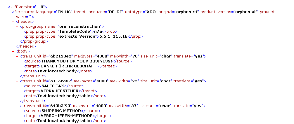

Las traducciones son archivos XML que se crean para traducir el texto estático de la plantilla en otros idiomas. Considere las traducciones como las listas de palabras de una plantilla que se traducen de un idioma, por lo general el inglés, a otro idioma en tiempo de ejecución. Las traducciones solo están disponibles para las plantillas RTF.
Este es un ejemplo de archivo XML que traduce el texto estático de una plantilla RTF en inglés al alemán.

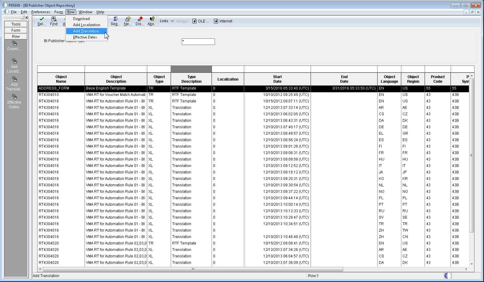

  1. Localice y seleccione la plantilla a la que desee añadirle una plantilla de traducción o de localización. Por ejemplo, seleccione la plantilla ADDRESS_FORM. En el menú Row, seleccione Add Translation o Add Localization.

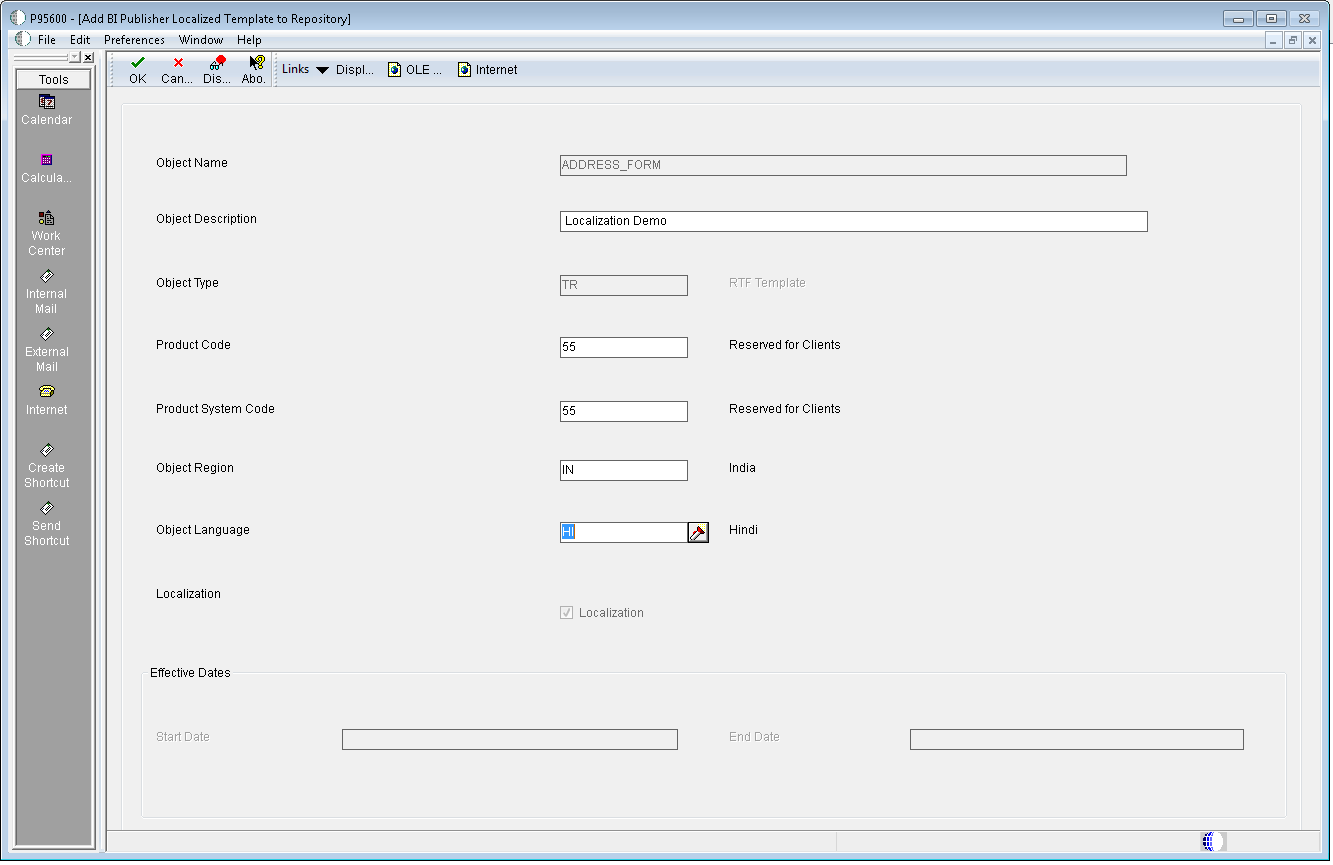

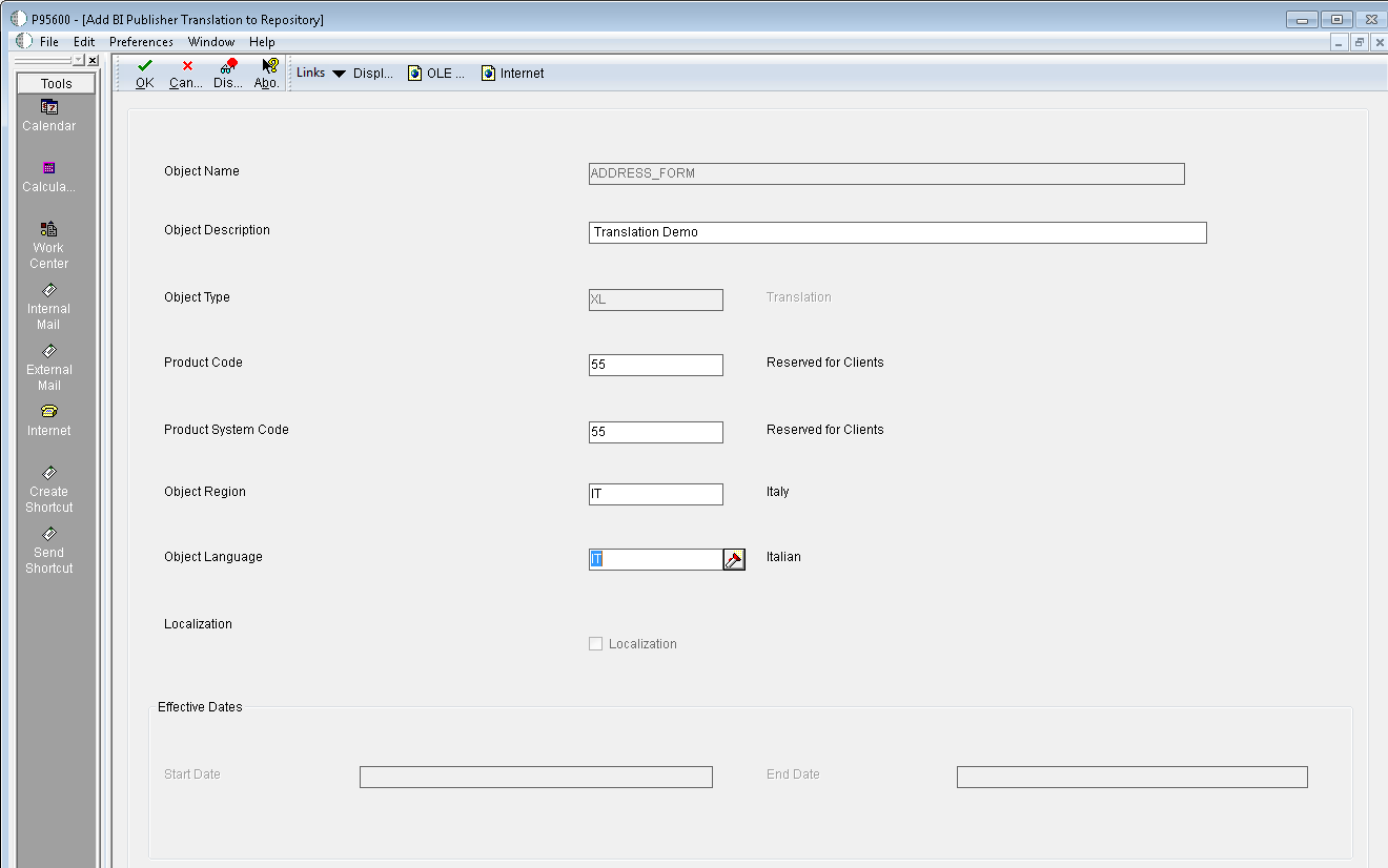

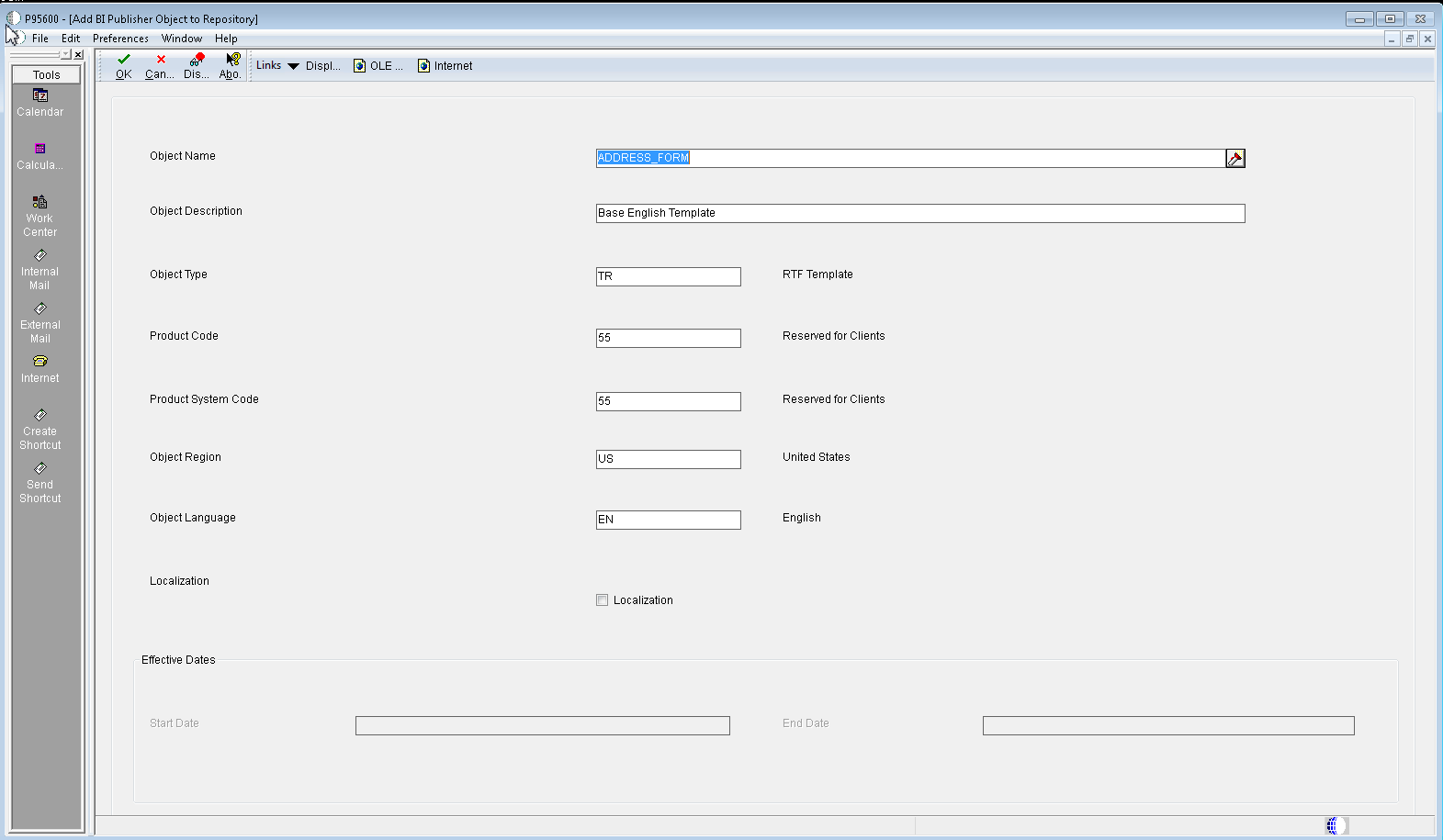

  2. Rellene los campos como se indica en las siguientes capturas de las pantallas Add BI Publisher Translation to Repository o Add BI Publisher Localized Template to Repository y haga clic en OK.
    Edificios de la sede central de Oracle
    Pantalla Add BI Publisher Localized Templates to Repository
    Pantalla Add BI Publisher Translation Templates to Repository
