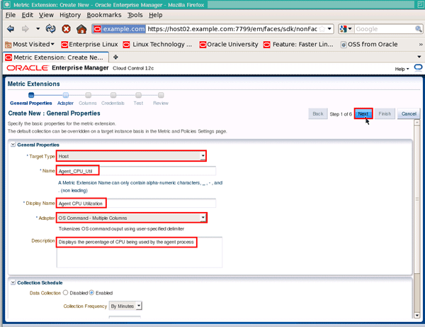

「Create New :General Properties」ページの「General Properties」領域に以下の値を入力し、「Next」ボタンをクリックします。

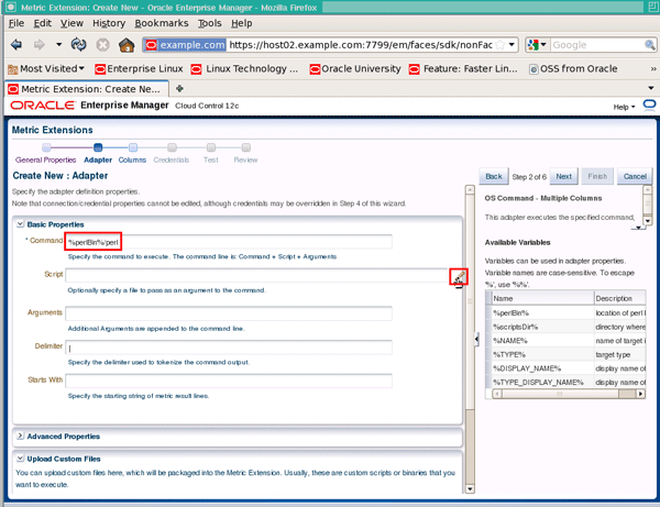

これにより、「Create New :Adapter」ページが作成されます。アダプタ定義プロパティはここで指定します。この例では、Perlスクリプトを実行するので、Perl実行可能ファイルへのパスをコマンドとして入力する必要があります。画面の右側に表示されている「Available Variables」リストに、Perlバイナリの場所として%perlBin%が含まれているので、ここにはコマンド%perlBin%/perlを入力します。実行するPerlスクリプトを見つけるには、「Script」フィールドの右側にある鉛筆アイコンをクリックします。

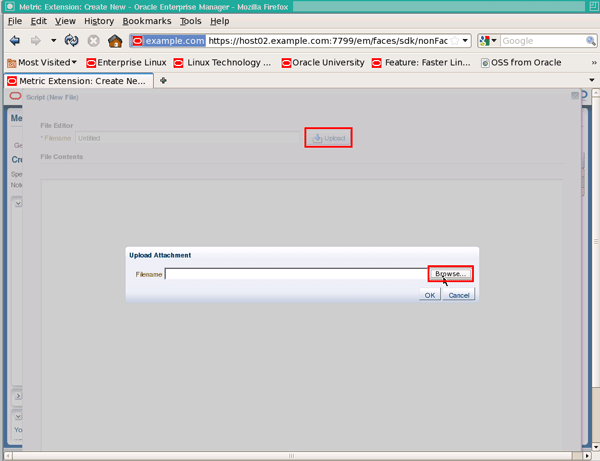

これにより、「File Editor」画面が表示されます。「Upload」ボタンをクリックすると、ロードするファイルを参照できるようになります。
ここからcpu_usage.plスクリプトを見つけて選択し、「Open」ボタンをクリックします。

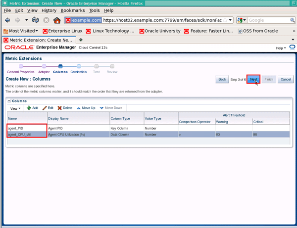

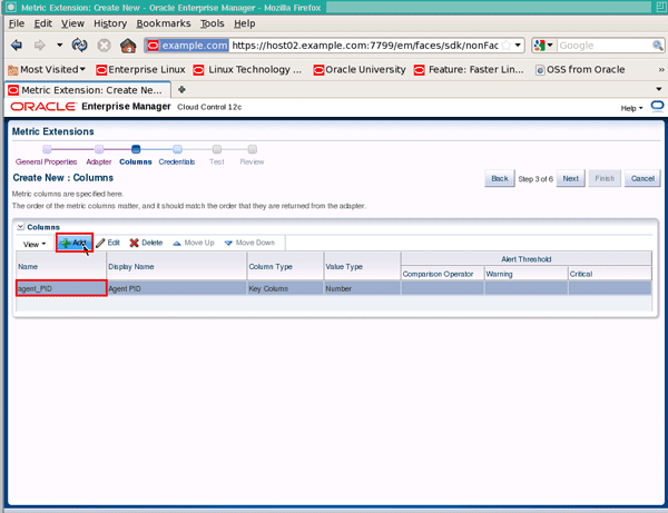

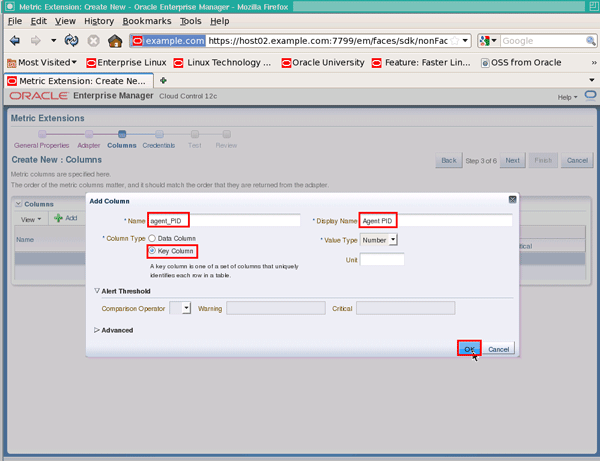

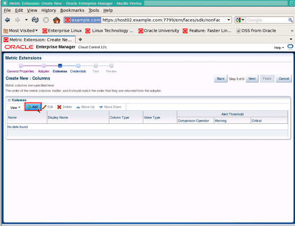

次に、メトリック拡張からの情報を返す列を定義する必要があります。「Create New :Columns」ページの「Add」ボタンをクリックします。
最初に追加する列は、エージェント・プロセスIDです。「Name」に「agent_PID」、「Display Name」に「Agent PID」と入力し、「Column Type」を「Key Column」に定義して、「OK」をクリックします。
これで1列目が追加されました。もう一度、「Add」をクリックして、2列目を追加します。この列にはCPU使用率の値が入ります。

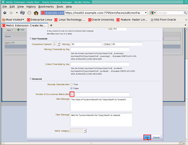

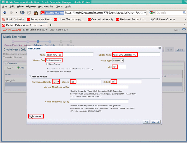

「Name」に「agent_CPU_util」、「Display Name」に「Agent CPU Utilization (%)」と入力し、「Column Type」を「Data Column」に定義して、「Unit」に「Pct」を入力します。今度は、アラートのしきい値も追加しますので、比較演算子「>」を選択し、「Warning」レベルに「80」、「Critical」レベルに「95」を入力します。ここではアラートしきい値を3回超えた後で通知されるようにするので、「Advanced」ボタンをクリックし、設定用のフィールドを表示します。
「Number of Occurrences Before Alert」の値に「3」と入力し、「OK」をクリックします。
これで列が2つ追加されました。「Next」をクリックします。

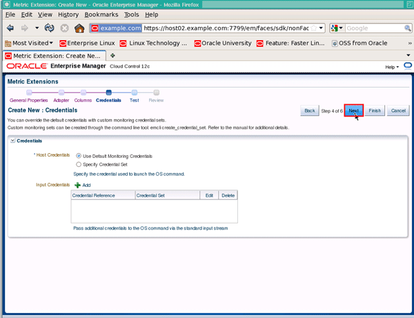

「Create New :Credentials」ページでは、デフォルト値のままにして、「Next 」をクリックします。

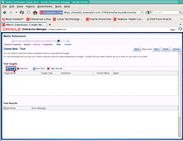

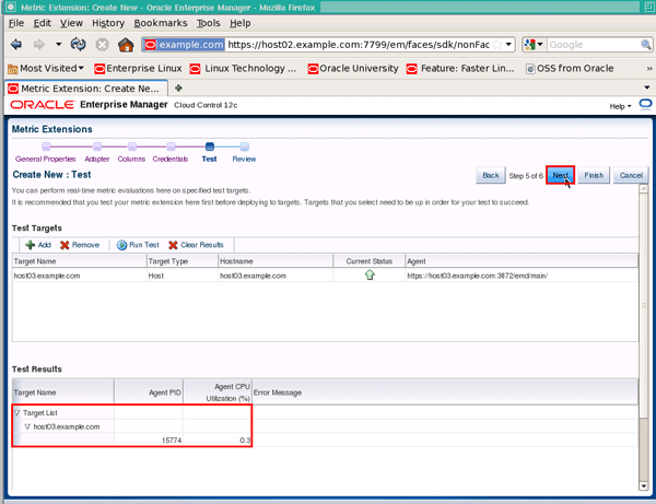

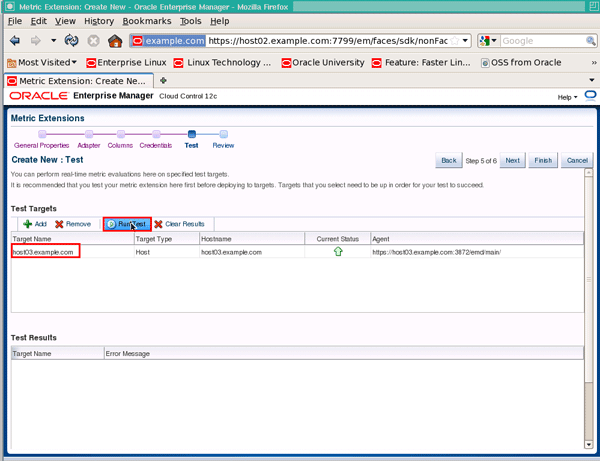

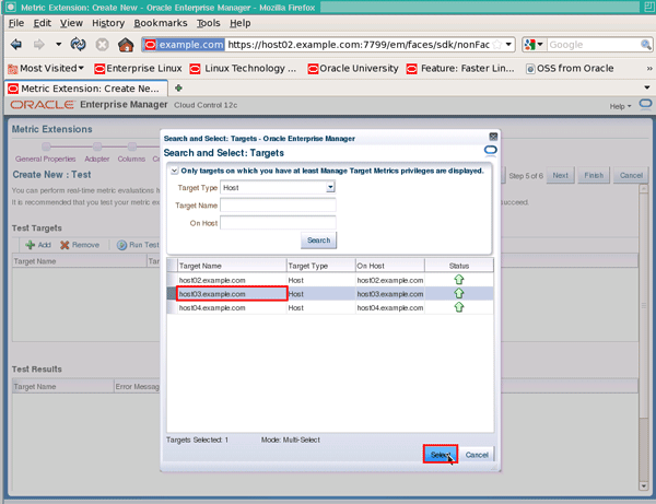

次に、ターゲットを追加します。「Create New :Test」ページの「Add」をクリックします。
メトリック拡張を実行するホスト(この例ではhost03.example.com)を選択します。「Select」をクリックします。

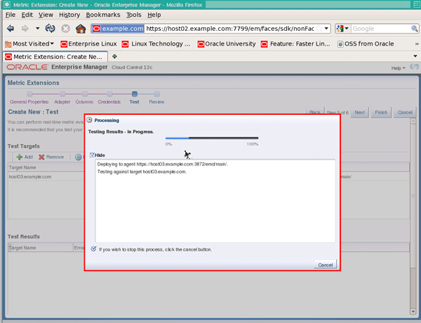

ホスト・ターゲットの名前が追加されているのがわかります。「Run Test」をクリックして、ターゲットでスクリプトが正しく実行されることを確認します。
テストの実行中は「Testing Results - In Progress」画面が表示されます(この画面は、テストが正常に終了すると自動的に閉じられます)。
再び「Create New :Test」画面が表示されます。「Test Results」領域の「Target Name」、「Agent PID」、「Agent CPU Utilization (%)」フィールドには値が入力されています。「Next」をクリックします。

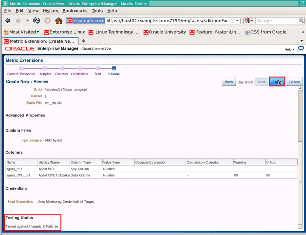

「Create New :Review」画面が表示されます。下方向にスクロールし、「Testing Status」領域にエラーが表示されていないことを確認し、「Finish」をクリックします。

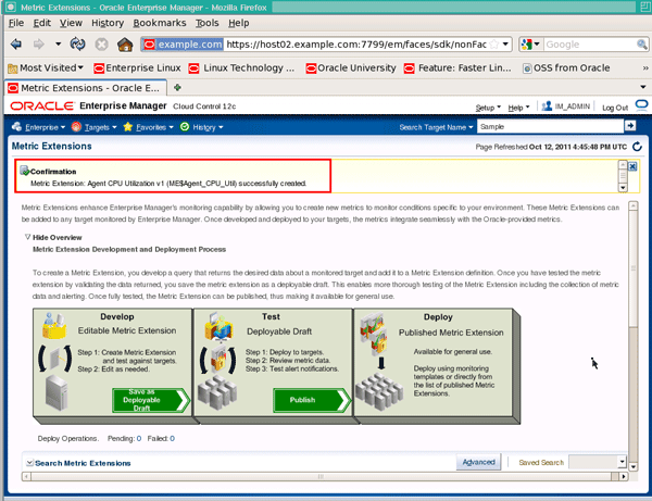

画面が「Metric Extensions」に戻り、メトリック拡張が正常に作成されたことを確認するメッセージが表示されます。
メトリック拡張作成の次の段階では、展開可能なドラフトとしてメトリック拡張を保存します。まず、画面上の作業領域を広げましょう。メトリック拡張が正常に作成されたことを確認するメッセージの右側にある小さいxをクリックして、この確認メッセージを閉じます。また、「Hide Overview」の左側にある矢印をクリックして、これも閉じます。

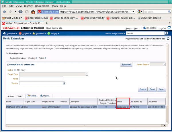

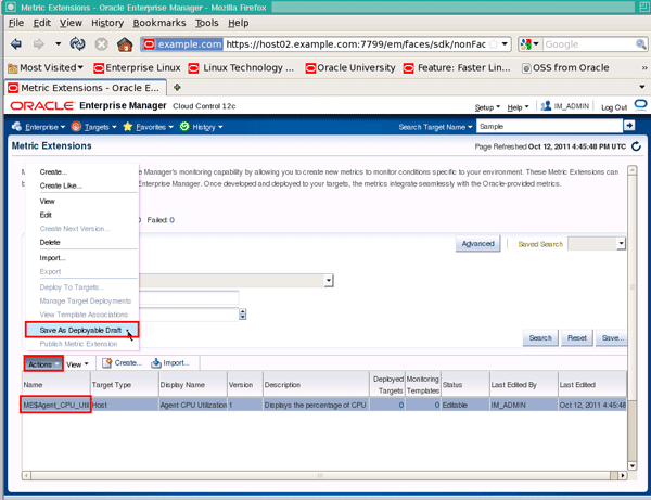

メトリック拡張がハイライトされていることを確認し、「Actions」メニューをクリックして、「Save As Deployable Draft」を選択します。
「Status」列に値「Deployable Draft」が表示されます。

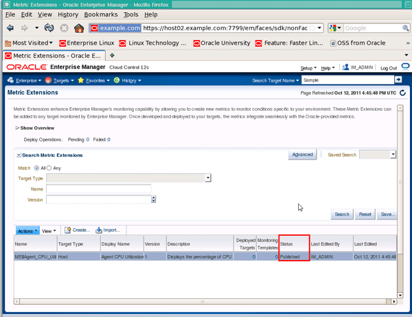

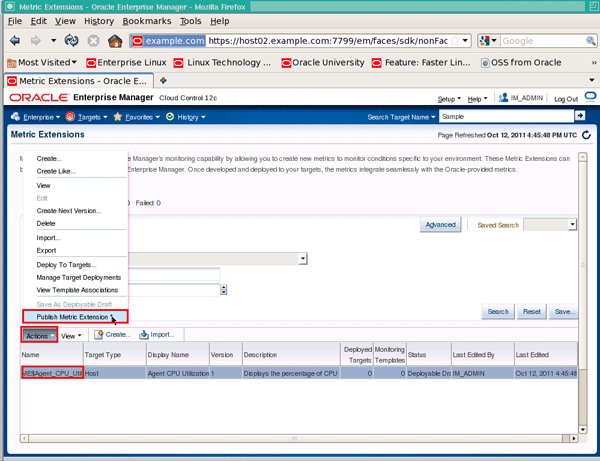

プロセスの最後でメトリック拡張を公開し、これを使用するターゲット上に展開します。目的のメトリック拡張がハイライトされていることを再度確認してから、「Actions」メニューを選択しますが、今回はメニュー項目のリストから「Publish Metric Extension」を選択します。
「Status」列に値「Published」が表示されます。

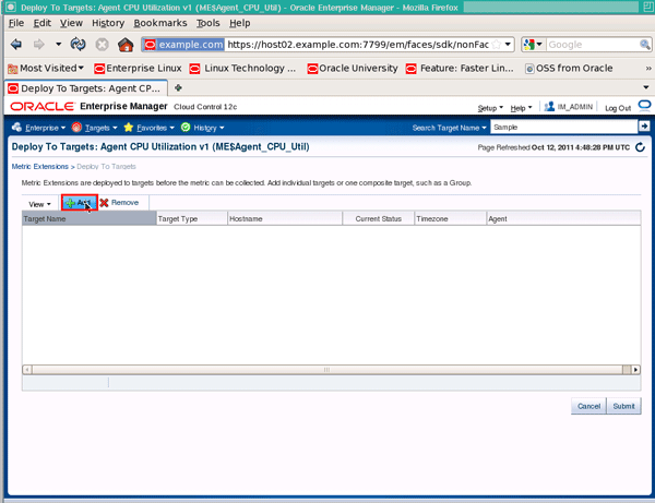

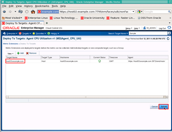

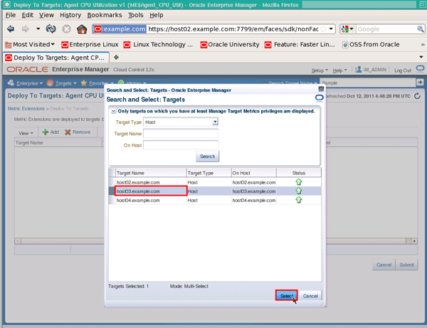

「Deploy To Targets」画面で「Add」ボタンをクリックします。
「Search and Select:Targets」画面が表示されます。ターゲットのリストから、メトリック拡張を展開するホスト(この例ではhost03.example.com)を選択し、「Select」をクリックします。

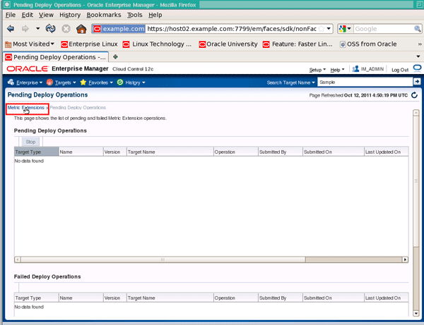

指定したホストがターゲットのリストに追加されます。ここでは「Submit」をクリックするだけです。

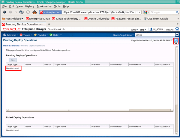

「Pending Deploy Operations」ページが表示されます。「Pending Deploy Operations」リストに値「No data found」が表示されるまで、画面の右上隅にある「Refresh」ボタンをクリックします。これにより、指定したメトリック拡張が正常に展開されたことが表示されます。

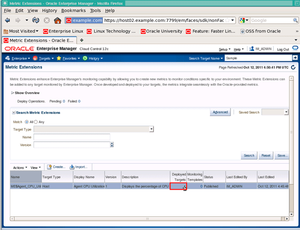

メトリック拡張の展開が正常に終了したので、「Metric Extensions」リンクをクリックして「Metric Extensions」ページに戻ります。

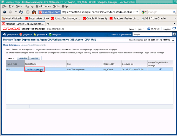

メトリック拡張が、1つのターゲットに展開されていることがわかります。「Deployed Targets」列のリンクをクリックします。
次に「Target Name」のリンクをクリックします。

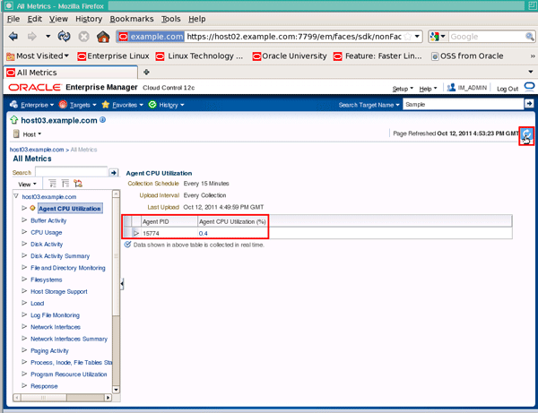

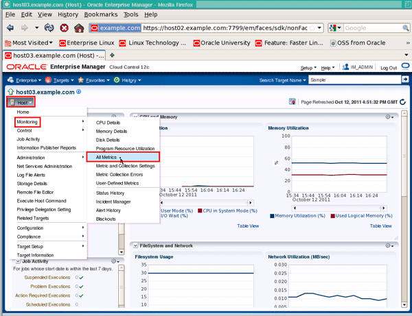

ホストのホームページで「Host」、「Monitoring」、「All Metrics」の順に選択します。

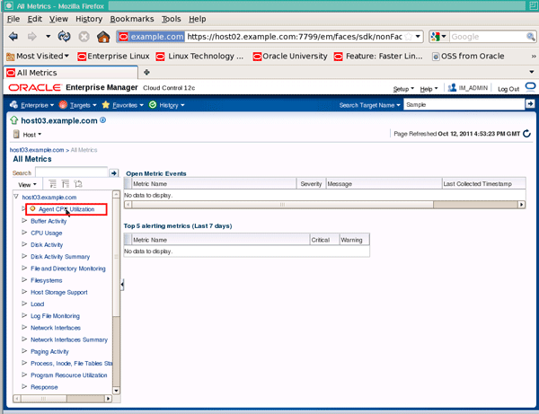

メトリックのリストで「Agent CPU Utilization」リンクをクリックします。
タイミングによっては、画面の「Agent CPU Utilization (%)」部分に「No data to deploy」と表示されることがあります。その場合は、データが表示されるまで、「Refresh」ボタンをクリックしてください。
