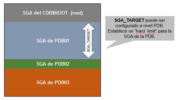

Gestión de SGA en PDBs
  1. Podemos utilizar el parámetro SGA_TARGET para limitar el tamaño máximo de SGA utilizado por cada PDB. En una PDB, SGA_TARGET se debe configurar con un valor menor o igual al valor del mismo parámetro en el root container.
  2. También podemos utilizar el parámetro SGA_MIN_SIZE para especificar el tamaño mínimo de SGA utilizado por una PDB. La configuración de este  parámetro, garantiza que la SGA de esa PDB nunca alcance un tamaño por debajo del valor especificado.
    Los aspectos a tener en cuenta para la configuración del parámetro SGA_MIN_SIZE (SGA mínima garantizada) son:
    • Debe ser menor o igual al 50% de la configuración para SGA_TARGET en el root CDB.
    • Debe ser menor o igual al 50% de la configuración para SGA_TARGET en el PDB.
    • La suma de las configuraciones SGA_MIN_SIZE para todos los PDB debe ser menor o igual al 50% de la configuración para SGA_TARGET en el root CDB.
    Una buena práctica es limitar la suma de los valores SGA_MIN_SIZE de todos los PDB al 50% o menos del tamaño de la SGA del CDB.
    Tanto la configuración indicada con el parámetro SGA_TARGET como con SGA_MIN_SIZE,  van a ser aplicadas de forma efectiva a nivel  “Pluggable Database”, solo si el parámetro SGA_TARGET en el root CDB está configurado con un valor distinto de cero.
    Ambos parámetros SGA_TARGET y SGA_MIN_SIZE pueden ser establecidos a nivel PDB.

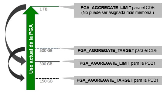

Gestion de PGA para PDBs
En cuanto a la gestión de la memoria PGA a nivel PDB, podemos establecer los parámetros PGA_AGGREGATE_TARGET y PGA_AGGREGATE_LIMIT para controlar su utilización.
La configuración PGA_AGGREGATE_TARGET es básicamente un “target” u objetivo,  esto significa que Oracle Database va a “intentar” limitar el uso de la memoria PGA tratando de mantener ese valor, no obstante es probable que en algunos casos la utilización de PGA exceda el límite establecido. Para especificar un límite “estricto” en el uso de memoria PGA por parte de una PDB, debemos utilizar el parámetro de inicialización PGA_AGGREGATE_LIMIT. En este caso Oracle Database asegura que el tamaño de la PGA no exceda este límite. Si ese límite es sobrepasado, entonces  la base de datos aborta las llamadas de las sesiones que tienen asignaciones altas de PGA y que no pueden ser ajustadas.
Como ya comentamos, el parámetro PGA_AGGREGATE_TARGET establece un objetivo para el tamaño que debería alcanzar el total de PGA (PGA aggregate) utilizado por la PDB.
A continuación presentamos algunas consideraciones a tener en cuenta para establecer el valor del parámetro: PGA_AGGREGATE_TARGET
  • Debe ser menor o igual que el valor PGA_AGGREGATE_TARGET establecido a nivel CDB. El siguiente código, muestra el error producido en caso de no respetar esta restricción.

  • Debe ser menor o igual al 50% del valor del parámetro de inicialización PGA_AGGREGATE_LIMIT establecido a nivel CDB.
  • Debe ser menor o igual al 50% del valor PGA_AGGREGATE_LIMIT establecido en el PDB.
PGA_AGGREGATE_LIMIT establece el PGA máximo que el PDB puede usar en cualquier momento.
Las consideraciones a tener en cuenta para setear PGA_AGGREGATE_LIMIT serían las siguientes:
  • Debe ser menor o igual que la configuración para PGA_AGGREGATE_LIMIT en la raíz CDB.
  • Debe ser mayor o igual a dos veces la configuración de PGA_AGGREGATE_TARGET en el PDB.
Como se mencionó anteriormente, ambos parámetros pueden ser configurados a nivel PDB.
